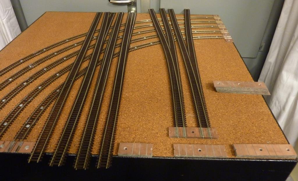

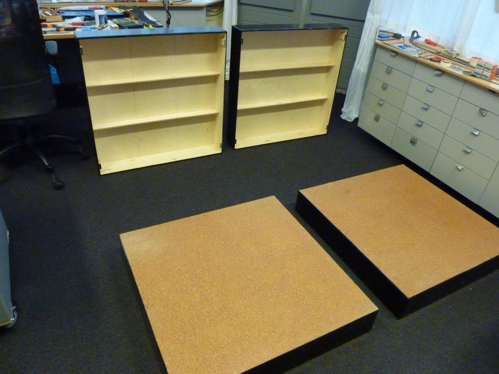

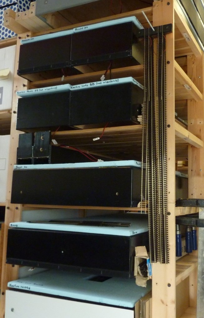

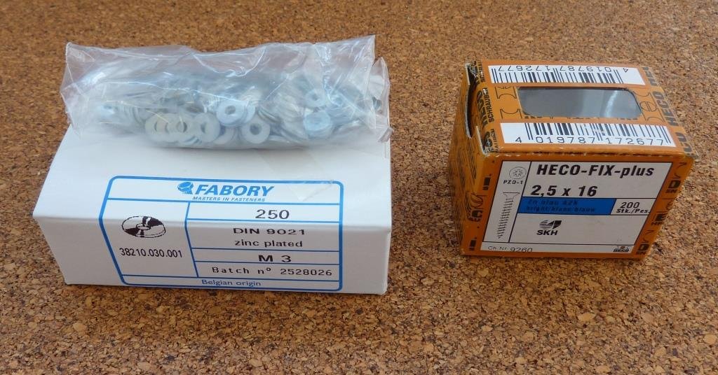

En de boer, hij ploegde voort (met een beetje roofbouw op de voorraad):
De vier hoekbakken hoog opgeslagen ............
Vier complete megabiels en een halve doos code 100 flex ............
Een kudde kale megabiels (rechtsboven) heb ik ook nog wel ............
Het doosje rechts had ik nog over ondanks een rooftocht van de kasteelbewoners, het doosje links was de diepte investering van vandaag nl anderhalve euro
Dus blijmoedig ploegt de boer voorwaarts

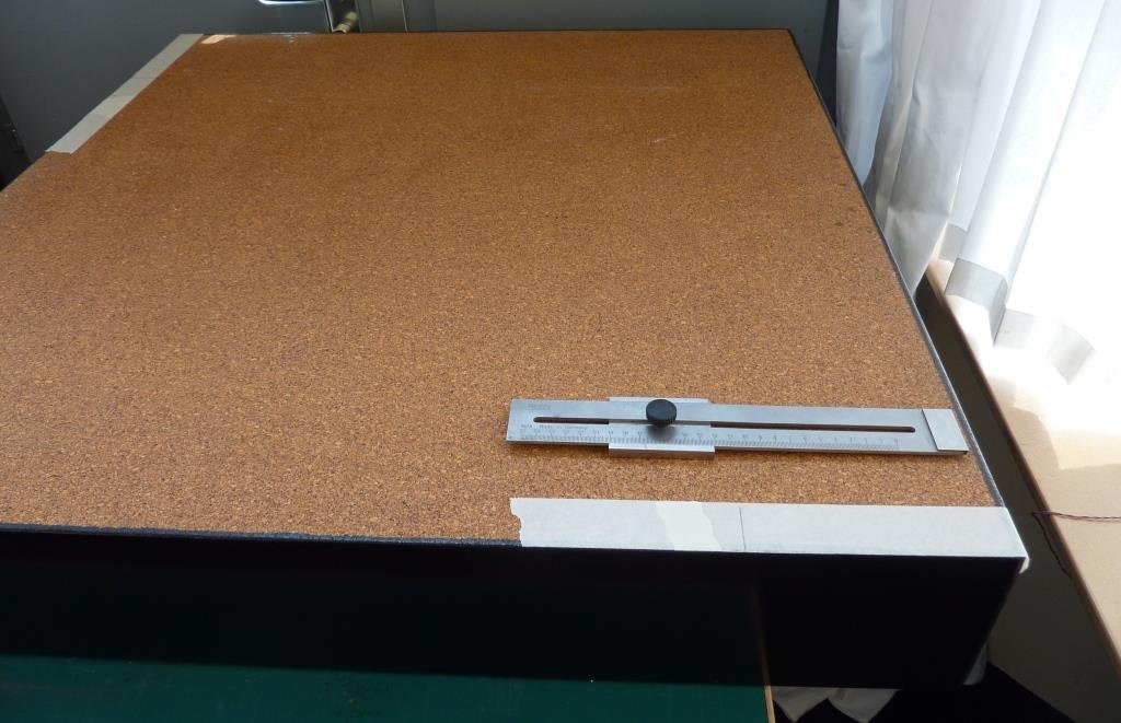

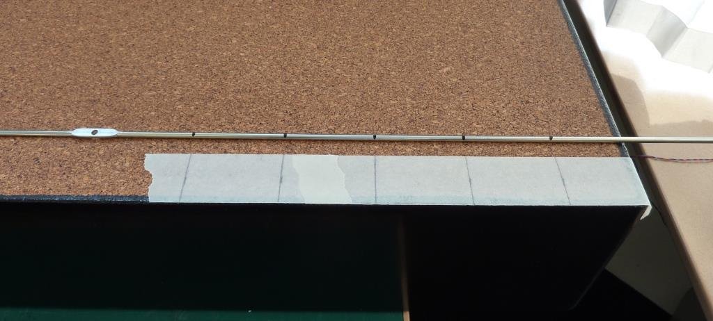

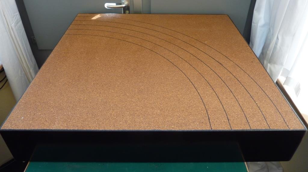

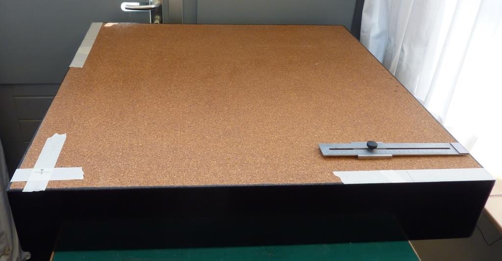

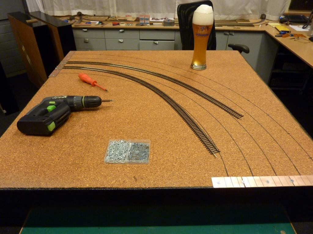

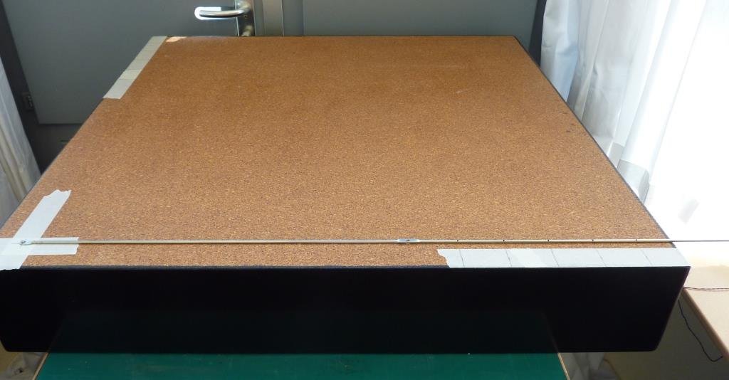

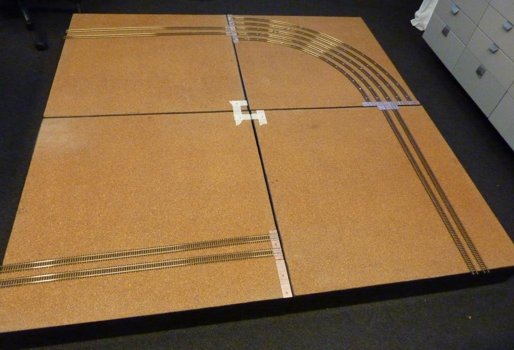

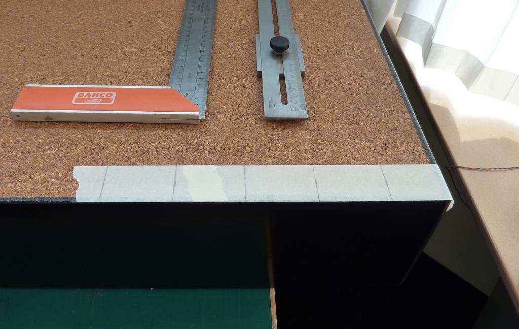

Het afschrijven van de hartmaat (van het voorste hoofdspoor) op 166 mm
Beide zijden gedaan en linksonder het boogmiddelpunt (5x5 cm uit de zijkanten, i.v.m. een kort recht stuk t.h.v. bakovergang)

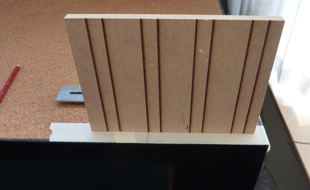

Gelukkig had ik nog een stuk MDF mal met vier sporen, makkelijk voor het nauwkeurig overnemen van de h.o.h.
De vijf hartmaten

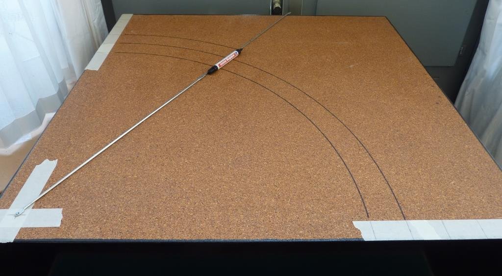

Overnemen hartmaten naar cirkelstok
Klaar om de hartlijnen te trekken
Bijna halverwege met de hartlijnen

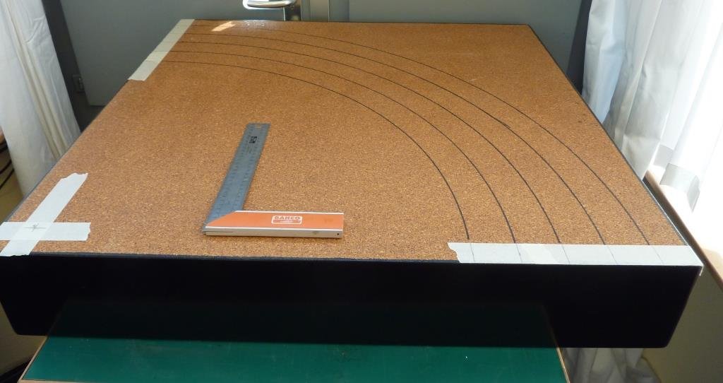

Booghartlijnen geplaatst, enkel nog de rechte stukken doorhalen met de blokhaak
De hartlijnen staan.
Hier mist een stukje, zal ik de volgende keer meenemen. In de h0 normen heb ik inmiddels ook de maat "zijkant BB - buitenkant voorste rail" opgenomen. Deze is 157 mm vanaf de buitenkant BB. Dit is feitelijk de enige maat die je nauwkeurig kan meten EN reproduceren. Dus ik heb EERST met de schrijfmaat van het buitenste hoofdspoor de buitenkant voorste rail gefixeerd. Daarna kon met de afstandmallen bepaald worden hoe de standaard megabiels gemodificeerd moesten worden. Dit proces zal ik later nog documenteren.
En de hele handel ligt aan de maat voor de eerste volle lengtes

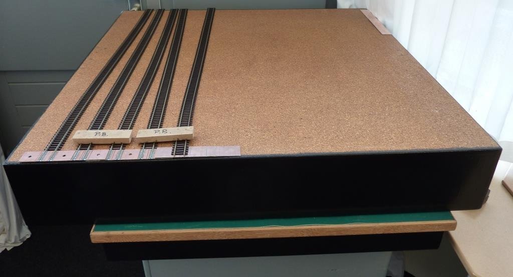

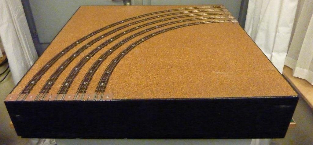

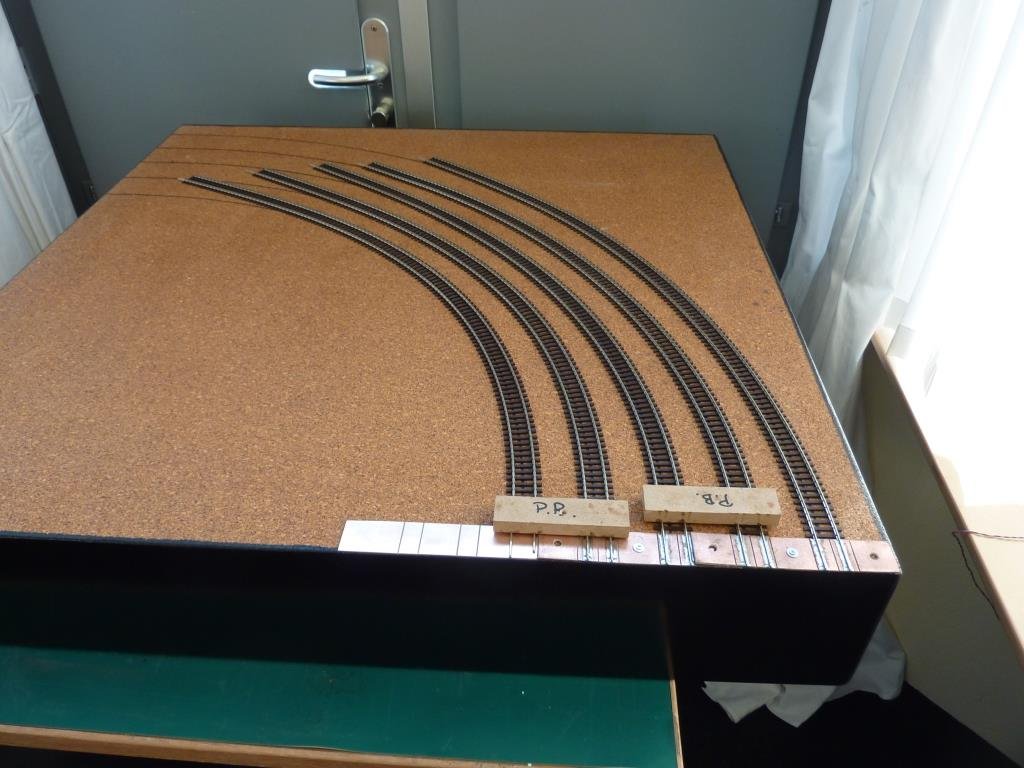

Een megabiels van 5 sporen .......
Afmaken, one down, three to go.

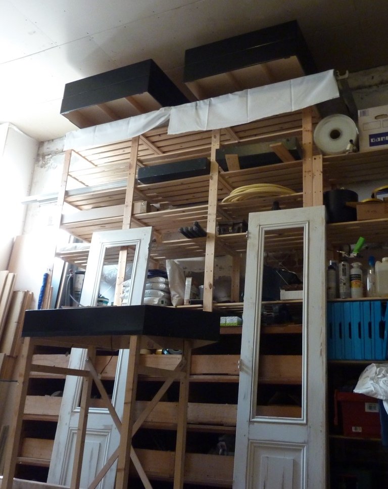

Citaat van: Marc tramt op 02 February 2017, 21:11:53
En interessante paneeldeurtjes in die vorige post.
Ex-bedstee (tegenwoordig boekenkast) deuren. Inmiddels zwaar gemodificeerd door de bovenpanelen er uit te halen. Komt facetgeslepen glas in

Opzij, opzij, opzij, .......
One down (afgezien van de bedrading) .......

Bedankt weer voor de klare uitleg, wat is dat voor tool bij de eerste foto?
Gr. Joke
Groetjes Joke

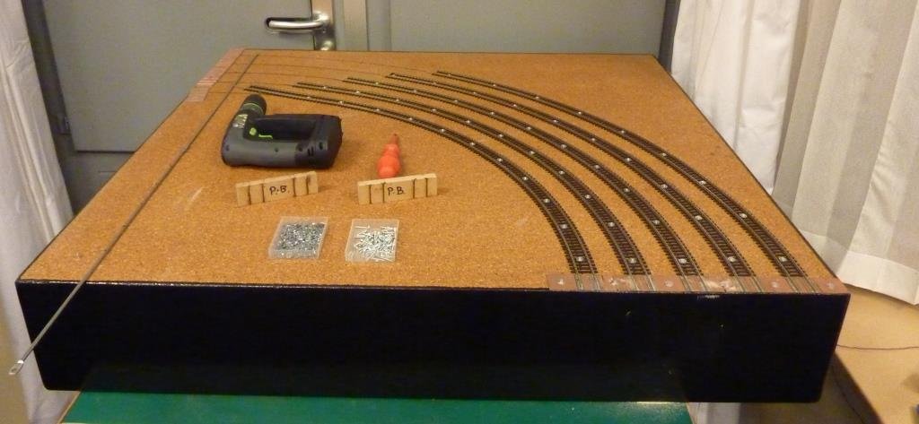

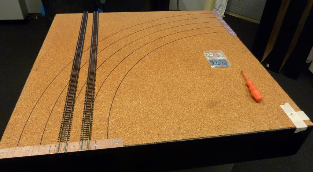

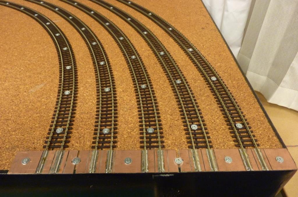

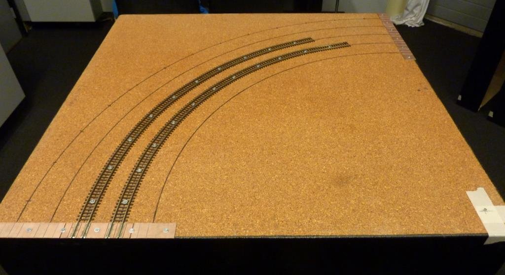

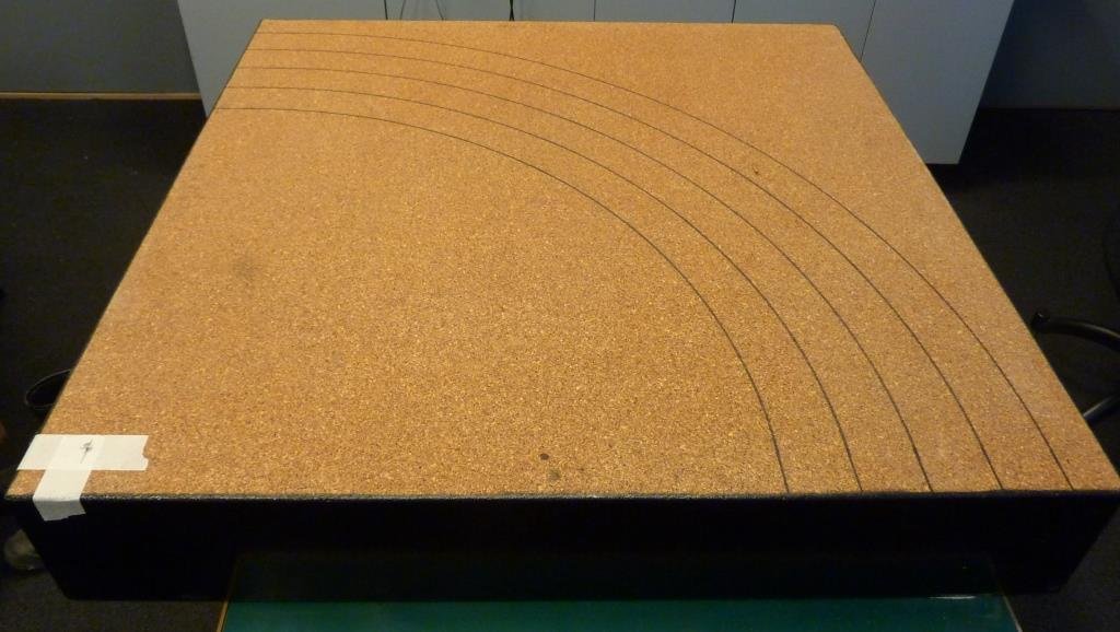

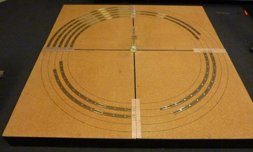

Terwijl de bulk van m'n energie gaat zitten in het beantwoorden van allerlei modulistenvragen af en toe ook nog iets wat ik leuk vind:

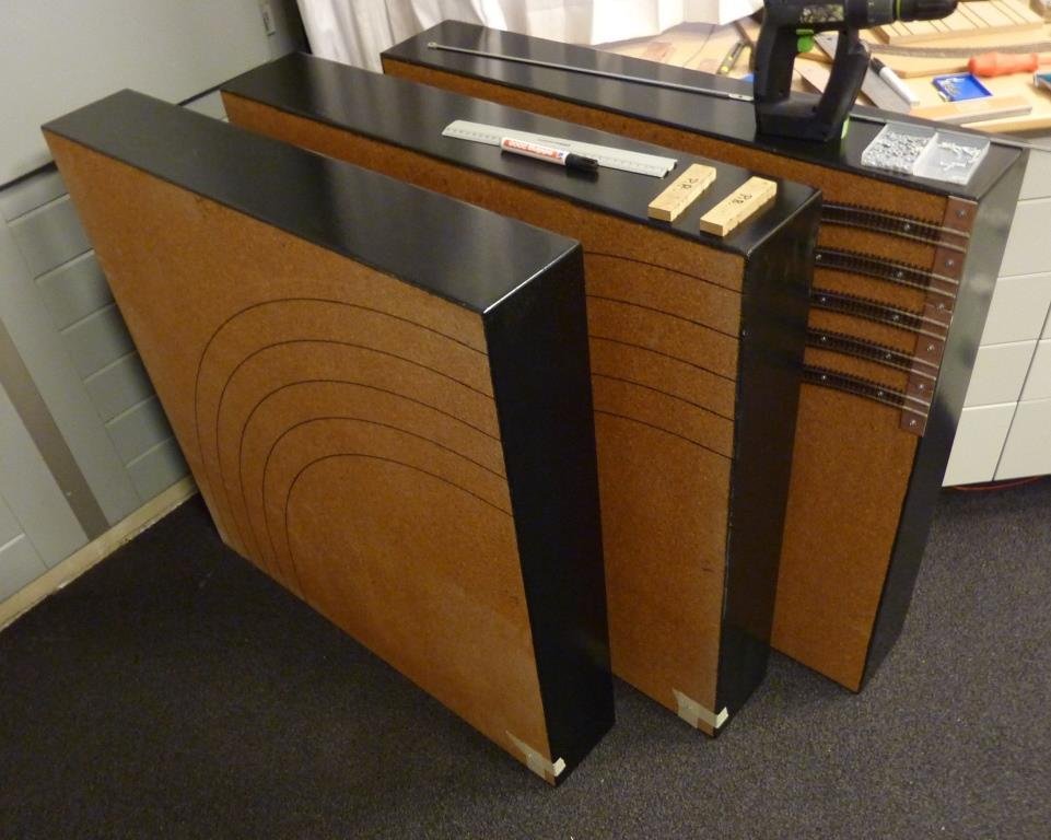

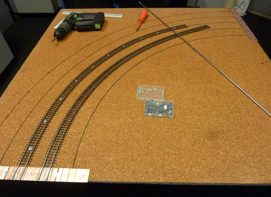

De bakken zijn net niet symmetrisch, dus even allemaal goed leggen bij het vastleggen van de boogmiddelpunten
Alle middelpunten gefixeerd met een schroefie
Op alle bakken de bogen afgetekend, markering voor de schroeven moet nog
Alle megabiels op hun plek
Het buitenste hoofdspoor (middelste spoor feitelijk) gepositioneerd op de hartlijn. Alle overige sporen worden gepositioneerd d.m.v de hartlijnmallen t.o.v. dit spoor. In het buitenste spoor is de positie van de fixatieschroeven te zien
De twee hoofdsporen op hun plek. Morgen komt er een voorraad (deels) korte rail. Daarmee ga ik de volle lengtes verlengen naar de megabiels om zo zo min mogelijk verlies te bewerkstelligen
Een bak klaar, twee afgetekend, daar ga ik vanavond misschien mee verder als ik bijtijds bij een klant klaar ben.

Morgen verder met de rail uit de (voor de oud-Philips medewerkers onder u) ABR
Als ik daar tenminste de hoofdsporen mee af kan maken (wat ik wel verwacht, ik hoop d'r zelfs wel wat aan over te houden) kan ik met de vijf lengtes die ik nu nog heb in ieder geval de binnenboog d'r in kieperen.
Formeel horen de megabiels met Rampamoeren en schroeven vast te zitten om enigszins verstelbaar te zijn, maar deze liggen er dusdanig strak in dat ik bijna durf te zeggen: dit is de norm, "de andere kant" moet maar bewegen, ik laat ze geschoefd. Maar ja, "die andere kant" mag ik ook zelf maken en vijf sporen 8x keer 100% strak ........
Dus zodra de rails helemaal ligt toch maar even Rampamoeren d'r in
