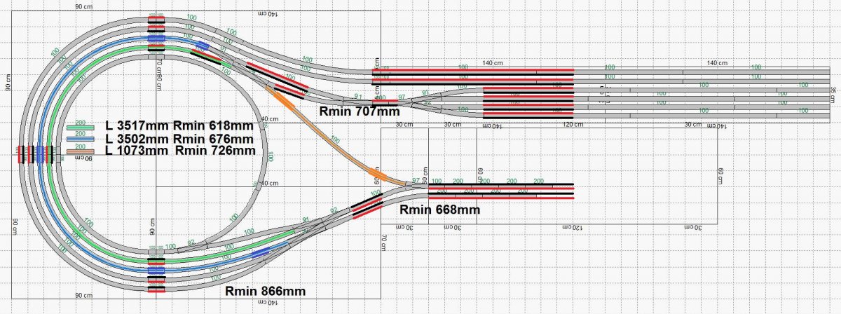

Wat is het idee van die lus in het midden?
Voor treinstellen ofzo?
Gewoon nieuwsgierig.
Groeten martijn

Daar waar je nu links gaat trekken ga je rechts te kort komen en omgekeerd. Iedere aanpassing heeft (ongewenste) consequenties voor andere zaken. Natuurlijk zijn er allerlei andere varianten te bedenken, maar die kosten of aanzienlijk meer ruimte of aanzienlijk meer wissels. En beide heeft weer zijn nadelen.
Klopt als een bus* en daar heb je helemaal gelijk in.
(* Mag van mij ook een trein zijn).
@ Martijn,  De lus in het midden is om locomotieven en/of treinstellen te ijken.
« Laatst bewerkt op: 13 April 2017, 23:15:24 door nighttrain1. Reden: Toevoeging, 2 berichten in 1. »
Groeten Richard, nighttrain1

aha.
nu nog een kerk in het midden en je hebt een rondje om kerk  ;D
wel praktisch zo'n ijkspoor  (y)

Bij het ontwerp van de keerlusmodules speelde allerlei overwegingen die een rol speelde:
  • handhaving minimale boogstralen of liever "zo groot mogelijk" in ieder geval voor de hoofdsporen
  • bakovergangen bij voorkeur recht of met een zo scherp mogelijke hoek
  • boogstralen wissels
  • bij voorkeur standaard h.o.h. (58 mm)
  • geen steken op hoofdspoor, dit omdat steken op het hoofdspoor bij een hondenbot een grote capaciteitsbeperking oplevert
  • zo min mogelijk wissels
  • zo lang mogelijke keerlussectie
  • zo lang mogelijke opstelsporen
  • test- en ijkspoor bij voorkeur aangesloten op hoofdbaan, zodat treinstellen e.d gewoon na het ijken of testen zo de baan op kunnen i.p.v. weer moeten oppakken
  • zo min mogelijk bakovergangen. Dit heeft o.a. geleidt tot het dusdanig positioneren van het oranje keerlusspoor dat dit in een keer aanland op de tussen bak en niet eerst nog via de (onderste) "wisselbak" naar de tussenbak gaat. Ook het verleggen van het eerste wissel van de opstelsporen naar de bovenste keerlus bak heeft, naast het winnen van extra opstellengte een vergelijkbaar doel
Na allerlei tussenvormen die ik jullie zal besparen en het nodige telefonisch en face-to-face overleg zijn we tot deze oplossing gekomen. Met name de laatste fine-tuning was een intensief proces waarin Hendrik-Jan en Walter een grote rol hebben gespeeld. Wat in dat laatste stadium bleek was dat de ruimte om te schuiven steeds kleiner werd. In die zin dat er wel schuifruimte was, maar dat je dan al gauw eerdere voordelen / verbeterpunten ging inleveren. Wat je aan de ene kant won, verloren we aan de andere kant.
De keerlus gaat in ieder geval uit de blauwe sectie bestaan en we gaan kijken of we de oranje sectie daarbij kunnen betrekken. An sich zou dat moeten lukken maar de vraag is hoe het gaat aanpakken met de aansturing van de kruising. voor de kruising en de keerlussectie willen we een Tamsvalley Hex-frog juicer gebruiken. Dat zal in ieder geval werken, maar de vraag is hoe e.a. gaat werken in die uitvoering wanneer de blauwe en oranje sectie hard bedraad met elkaar verbonden worden. Op zich is 3,5 meter  voor de BNLS modulebaan een mooie treinlengte, maar als we het zonder gedoe kunnen uitbouwen naar 4,5 meter zou dat leuk zijn.

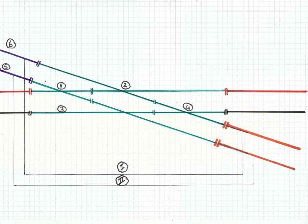

Hierbij zijn de "standaard sporen" gewoon volgens norm rood-zwart bedraad en is het blauwe spoor in ieder geval de keerlussectie.
Hierbij zijn de omcirkelde nummers de respectievelijke uitgangen van de Hex frog juicer. De vraag nu of we straffeloos de draadverbindingen I en II gemaakt kunnen worden, zonder dat de uitgangen van de Hex frog juicer gaan ping-pongen...

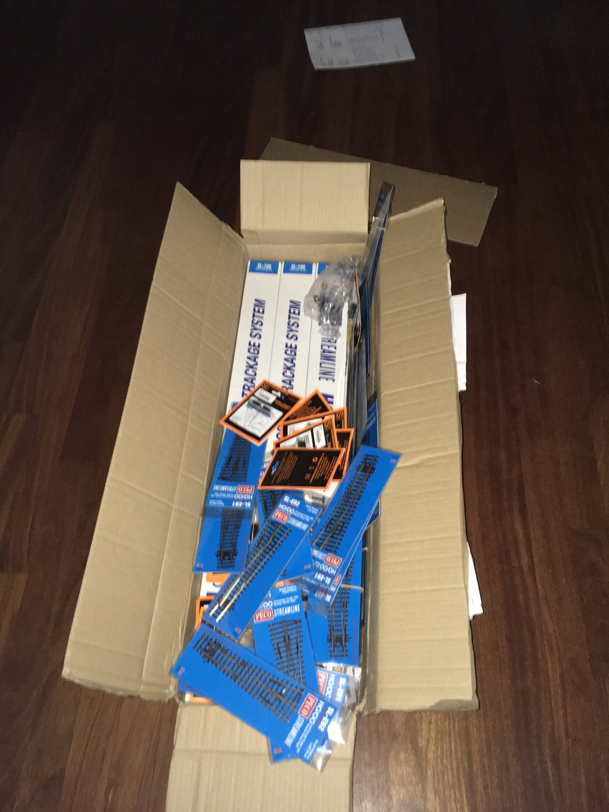

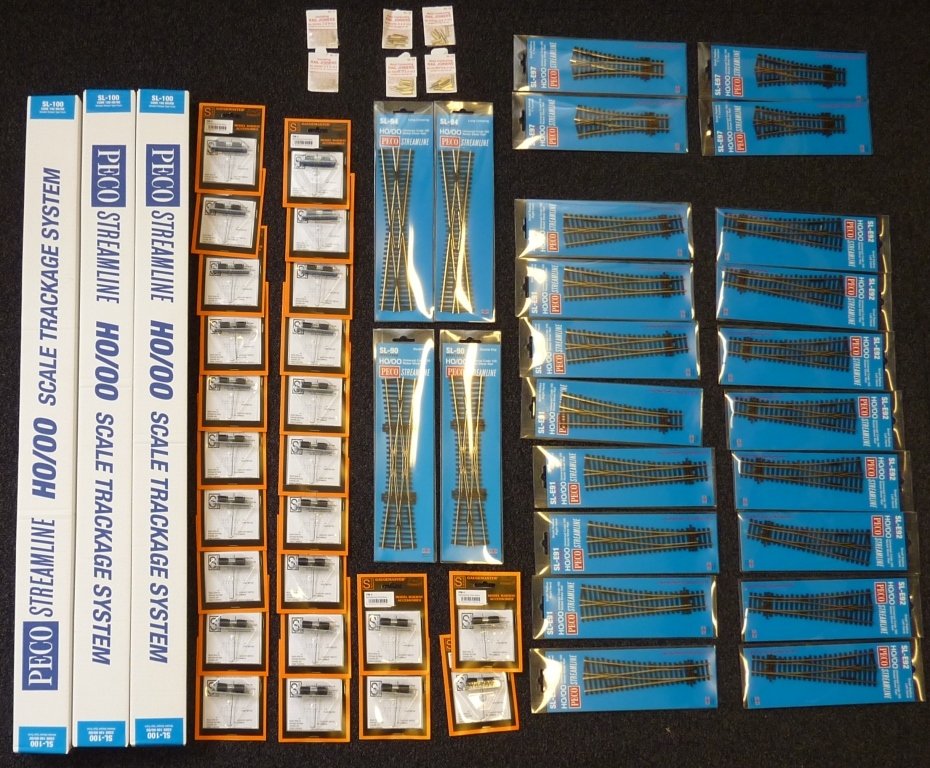

Omdat het volk plaatjes wil ....... krijgt het volk plaatjes ........  :angel:
Als het goed is komt de kurk, Benar olie en waterkit volgende week in Dp Vtn aan en kan ik het hout begin mei ophalen in de houtbewerkingsbedrijf Dordrecht
Oh en Walter ...... we hebben dus PRECIES genoeg wisselstellers
  • 08 x links
  • 08 x rechts
  • 04 x Y
  • 04 x engels (2x 2 stellers)
  • :angel: :angel: :angel:
  • 24 x steller
Dus begin mei kunnen we meters gaan maken. Ik ga nog even bij Allan Gartner kijken om te kijken waar en hoe ik "snip" moet doen. En vermoedelijk ga ik daarna de trambaas een soldeercursus geven  :police:
  • 08 x links
  • 08 x rechts
  • 04 x Y
  • 24 x steller
Sorry ...... we hebben dus 25 wisselstellers. En mijn reactie op jouw vraag of ik de engelsmannen als twee wissels geteld had toen jij zag dat je daarvoor 2 steller nodig hebt ipv de 1 die jij in je hoofd had was dus niet goed.
Dat een Engelsman twee steller heeft zit er bij mij zo diep ingebakken na +20 jaar AAP ervaring in Hoorn dat ik een Engelsman altijd als twee stellers tel. Behalve toen jij mij op het verkeerde been zetten met je vraag dus  :-[
Kortom: we hebben gewoon een reserve steller zoals beoogd  (y)

Mooi, toch goed geteld dus, en nr 25 is spare, just in case er 1 in rook op gaat tijdens een beurs... of zo
