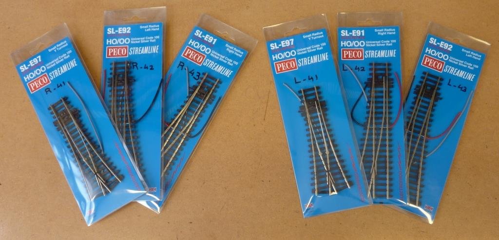

Vandaag even wat aan de wissels gefrot.
Draden voor het aansluiten gemaakt en eens gekeken hoe we wissels beter qua puntstuk polarisatie kunnen krijgen.

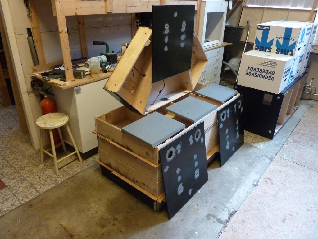

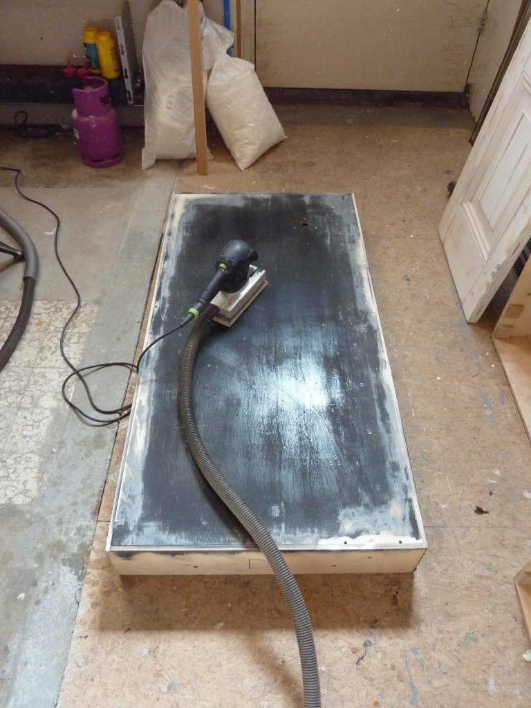

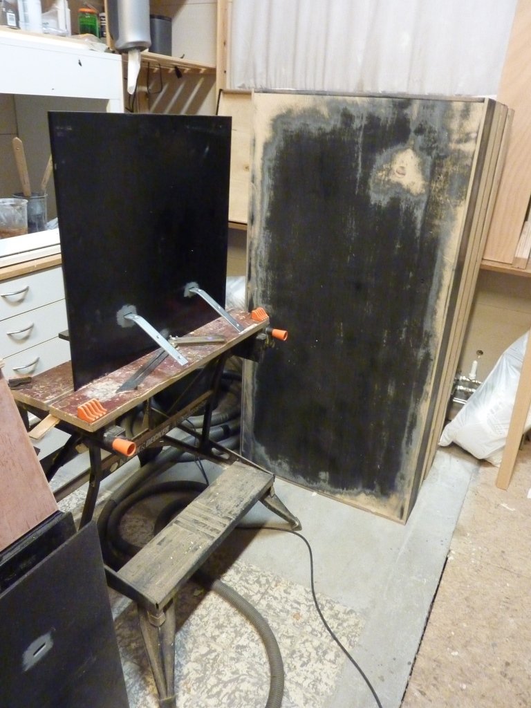

OK, ik geef toe, ik had de afgelopen dagen nog genoeg kunnen doen

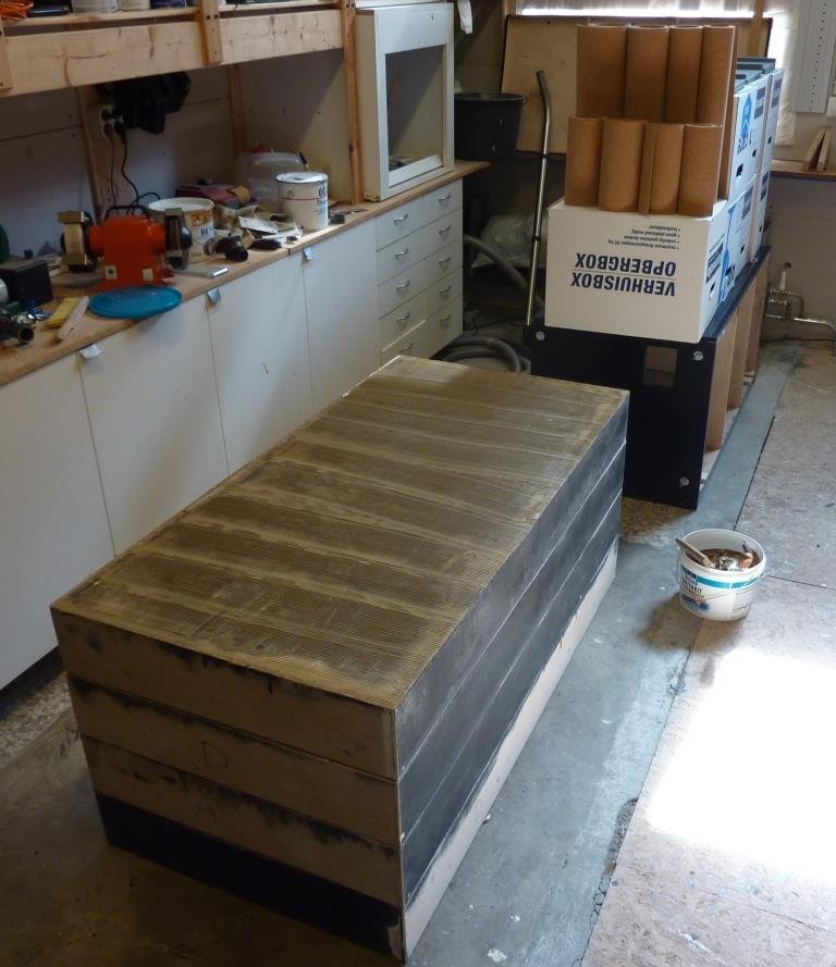

"het even strak trekken van de oude keerlusbakken" blijkt toch nog wel even een klusje te zijn.
- vlak schuren
- oude rampamoer gaten dicht maken (andere locaties)
- dichtmaken Booster-hub gaten (voortschrijdend inzicht)
- klittenband d'r af
Vlak schuren, want daar zat een deel van het overgang probleem. Misschien niet zo zeer bij deze bak, maar ...... het was allemaal net niet vlak genoeg en we hebben voor de keerlussen de beste vier uitgezocht. De overige twee zijn in de LWp Kn in tweeën gezaagd om tot opstelsporen te worden verbouwd. De bakken waren absoluut niet slecht, maar voor het aantal keren dat de Bh0UB's in elkaar gezet en uit elkaar gehaald worden en getransporteerd blijkt dat hoe nauwkeuriger de bakken in elkaar zitten hoe beter ze bestand zijn tegen dat gebruik.
Een bak dicht en vlak.
Links een van de drie "laptop BB panelen" in voorbereiding
De drie laptop BB panelen, de binnen- buitenboog Bh0UB met de gaten voor de hub en "Day's gone by" ergens onderop
En ja .... in dit had ik natuurlijk ook allang af kunnen hebben .......

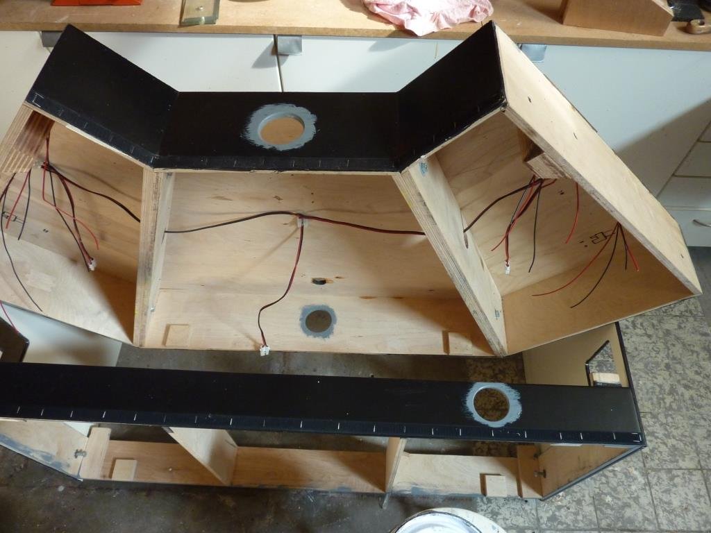

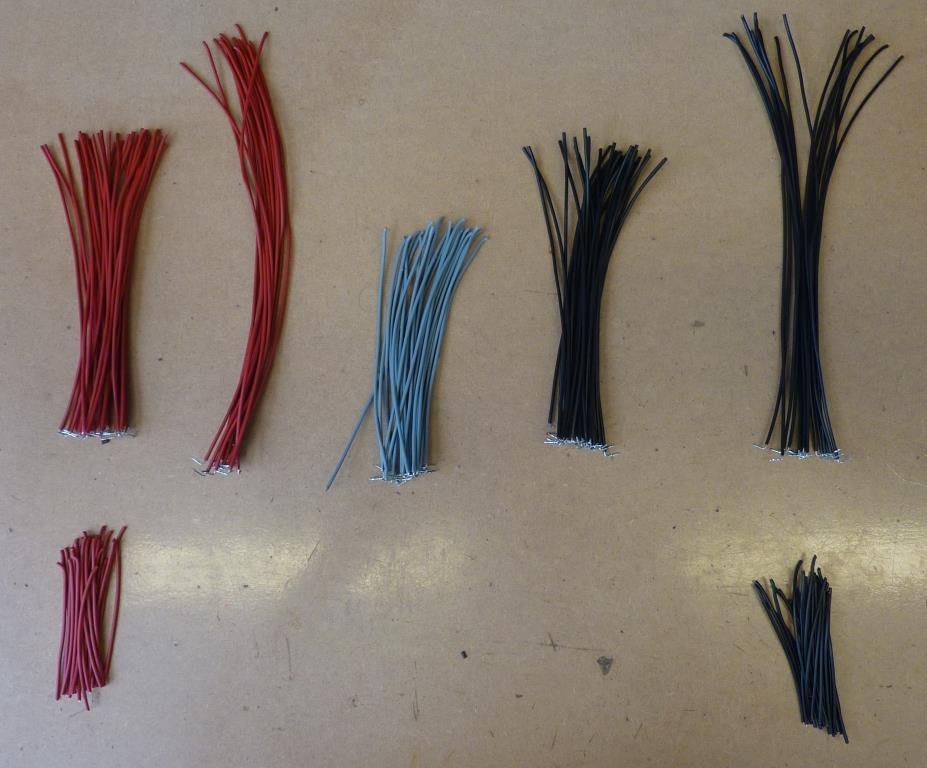

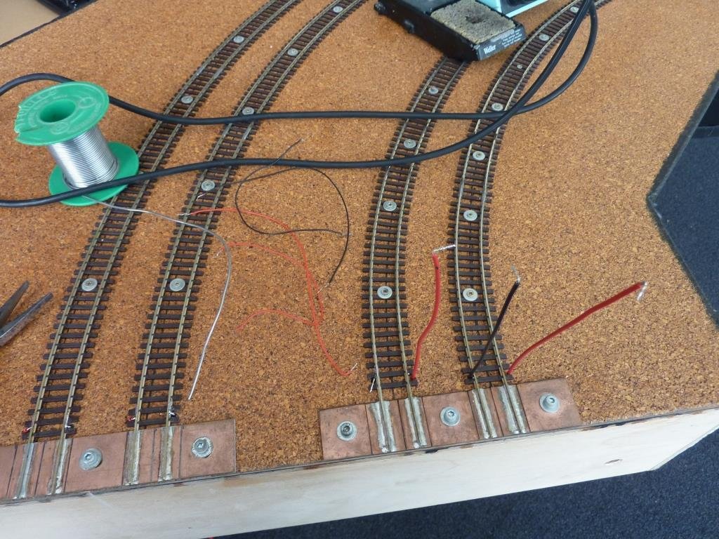

De dropwires op de keerlushoek Bh0UB's.
"Even" vergeten dat het hier dus om
aansluitingen gaat
En dat het ook nog even enige intelligent aansluiten benodigd.
- standaard aansluitingen
- keerlus aansluitingen
- programmeerspoor aansluitingen
Oh ja, en dan moet d'r ook nog worden voorgedacht over de optionele meetsecties voor het "snelheidscontrole / aanpassing in hoofdbaan" en hoe ze dat qua bedrading en connectoren slim gaan doen .........

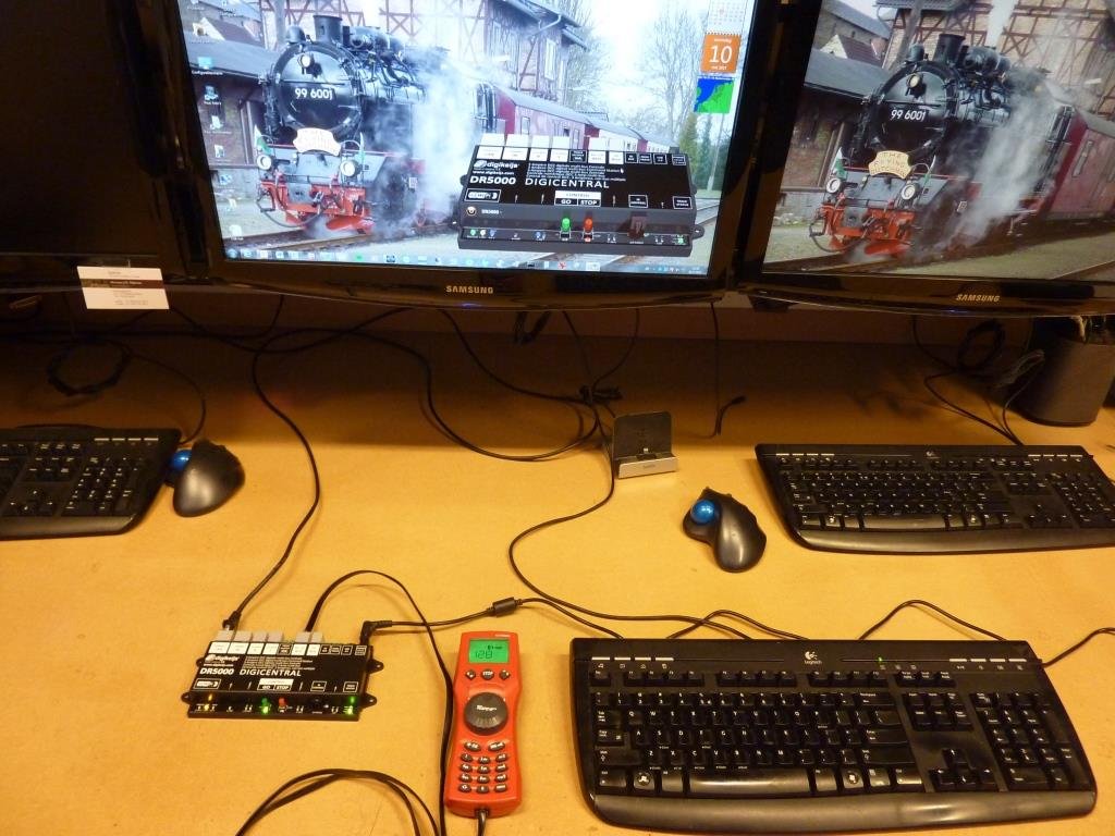

DR5000 voor op het BB paneel is ook binnen (met dank aan de gulle gever) en de vingergoot om de bekabeling netjes naar de achterkant weg te werken zit inmiddels ook in de pijplijn.
Zeker voor Eurospoor af, maar hopelijk al bruikbaar bij "Hilversum"

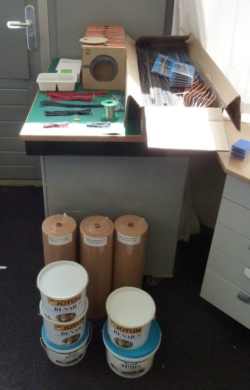

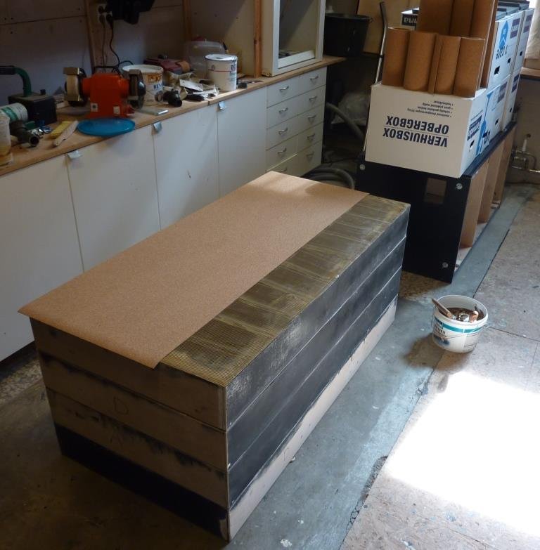

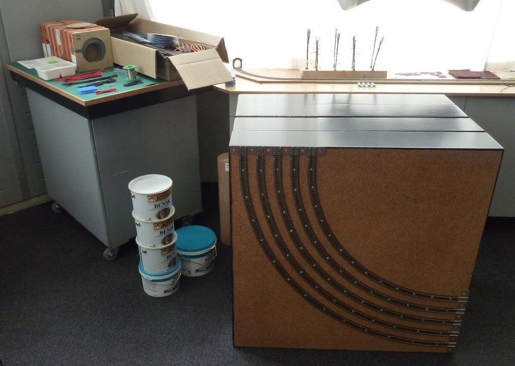

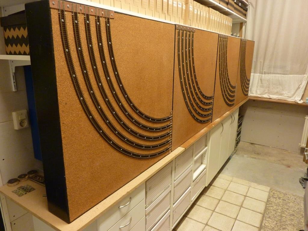

Alle 4 de Bh0UB's geschuurd, oude gaten gedicht met houtproppen en de randen overhaald met de bovenfrees (om de hoeken een kleine afronding ter transportbeschadigingbescherming te geven). Dus klaar voor de kurk laag. Hier de eerste in de waterkit
De eerste baan kurk d'r op, op de verhuisdozen (ander, niet rail, project in aantocht) de overige rollen, incl. de vier halve banen
En de vervolgcursus "watching paint dry"
4 Bh0UB's voor de keerlussen van kurk voorzien

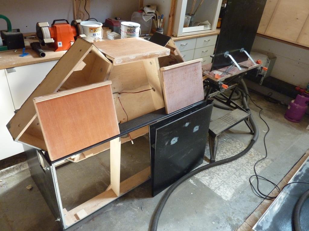

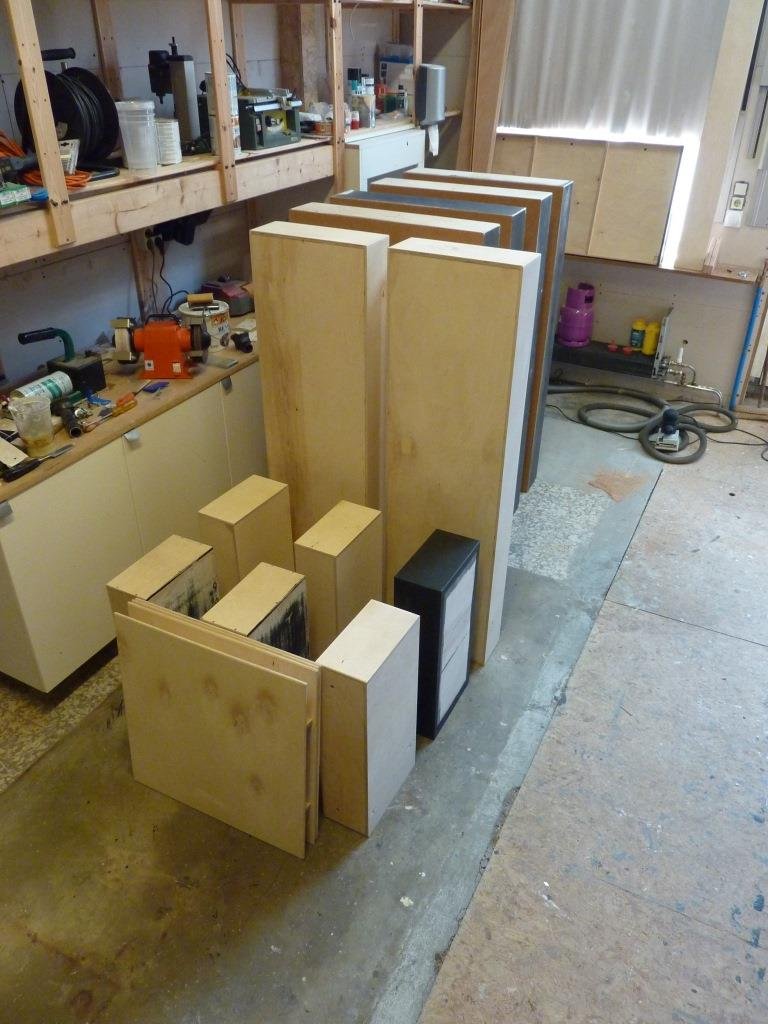

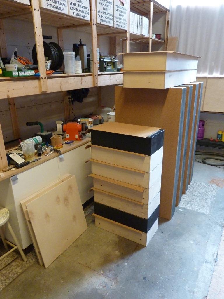

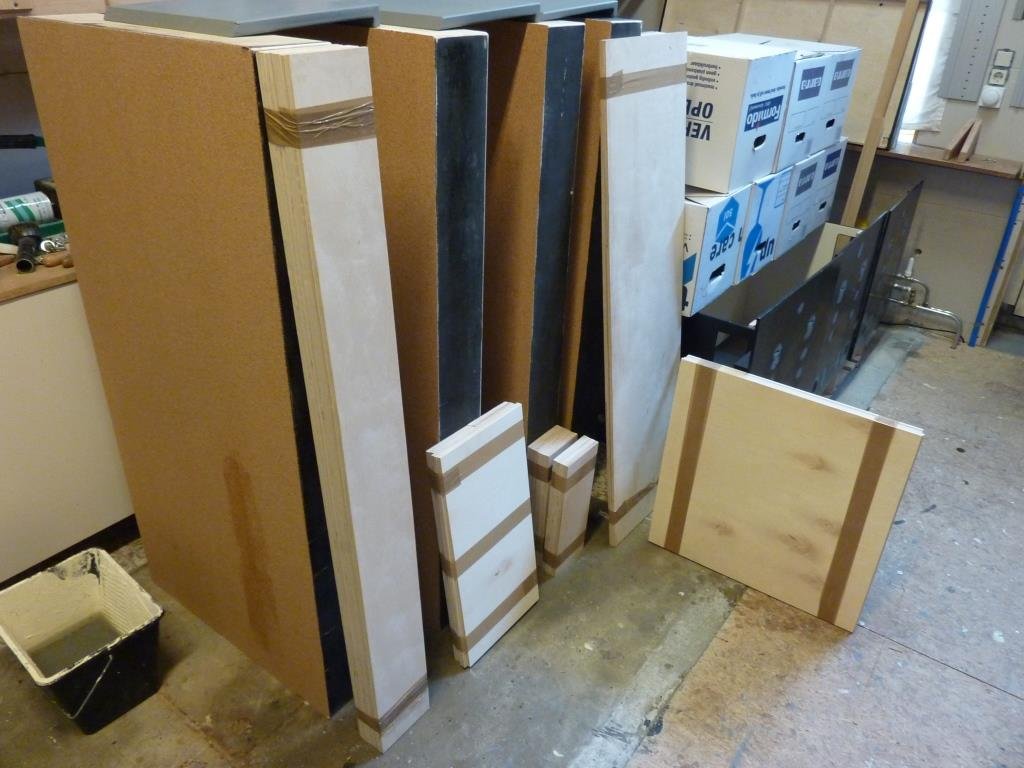

Afgelopen zaterdag, 13 mei, via Stedahult (met hartelijke dank hiervoor
) het door de houtspecht geleverde hout opgehaald

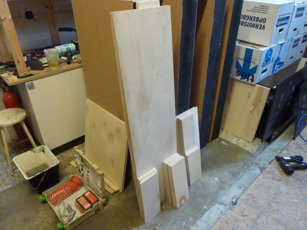

Uitgepakt en even verzonnen wat bij wat hoort

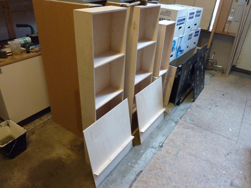

Alle bakken in elkaar gelijmd, moeten nog wel even langs de bovenfrees voor afgeronde hoeken
Terwijl de rest van het dorp uit z'n dak ging wegens 22 overbetaalde (semi)gemeenteambtenaren werd in een klein hoekje dapper voort gewerkt en getjet (moet klaar voor 27 mei)
Alle bakken langs de bovenfrees geweest en daarna het laatste schuurwerk gedaan. Gelijk ook nog wat loslopende BB's meegepakt
En alles in de kurk. Morgen de kurkranden weg, kantjes wegschuren en dan maar eens de Benarkwast opstarten
