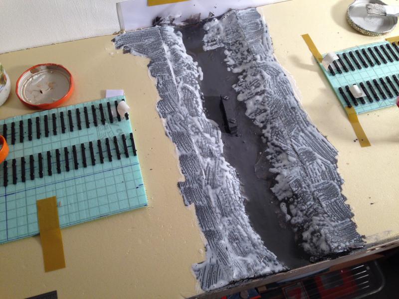

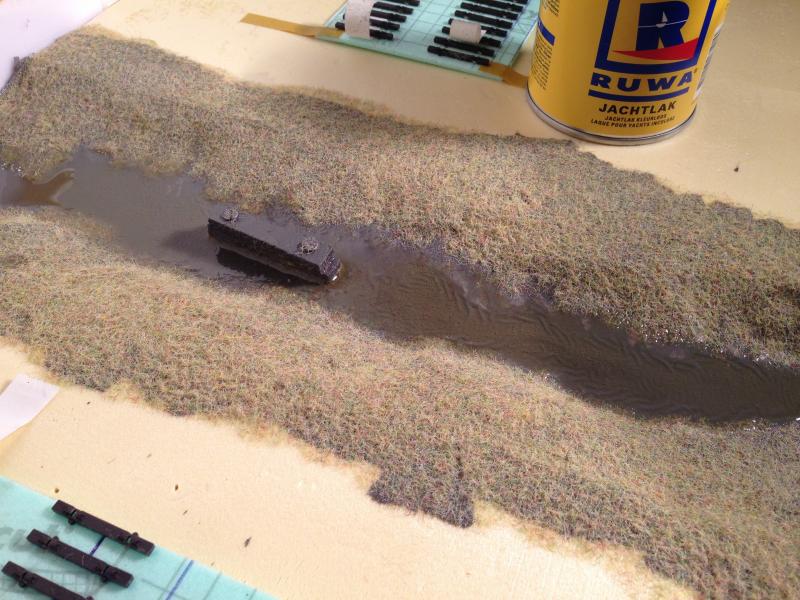

Voor de waterloop heb ik de bedding van mijn beekje in mijn hardschuimplaat gemaakt van modeleerpasta. Deze heb ik ingesmeerd met grijze verf op waterbasis van de Action (RAL 7043).
De boarders van het watertje heb ik ingesmeerd met verdunde boekbinders lijm. Hier was uiteraard een druppie wasmiddel aan toegevoegd.
Voor het "water" gebruikte ik de bekende bootlak van Ruwa.
Verkrijgbaar in kleine blikjes bij de bouwmarkten.
De bootlak ziet er een beetje uit als honing, gedraagt zich ook zo ... en ruikt zelfs een beetje naar honing.
Met een platte kwast van 5mm liet ik de bootlak in de waterloop druppelen, vanuit het midden.
De lak zoekt zelf zijn weg. Door de lak vanuit het middel een beetje op te stuwen loopt deze aan de zijkanten tegen de bedding op, en zakt daarna weer iets terug. Hierdoor ontstaan de ogenschijnlijk modderige oevers.
Ook stuw ik de lak in de lengterichting over het midden van de waterloop. Hierdoor ontstaat een zichtbare "stroming".
Gr, Hans
