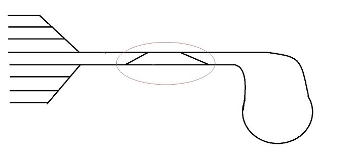

Ik heb even snel een tekening gemaakt van de situatie.
Nederlandse module baan.
  • Berichten: 26970
    • Pagina van klaas
Re: Wissels geven sluiting ?
« Reactie #4 Gepost op: 11 November 2016, 19:17:00 »
Dit is inderdaad een klassiek keerlusprobleem. Voor de juiste oplossing is het wel handig om te weten of je analoog of digitaal rijdt.

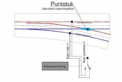

Een paar mogelijke oplossingen staan op mijn website
WesleyMat64
  • Berichten: 95
  • Mat'64 Fan !!!
« Reactie #7 Gepost op: 11 November 2016, 20:37:31 »
Ik heb ze bekeken op uw site ,
De eerste oplossing lijkt mij een goede optie.
Werkt dit ook met een wisselaandrijving met eindafschakeling en polariteitsomschakeling? deze is van Conrad.
  • Berichten: 26970
    • Pagina van klaas
« Reactie #8 Gepost op: 11 November 2016, 21:10:50 »
De polariteitsomschakeling staat er op zich los van. Maar de Conrad aandrijving heeft te weinig contacten om dit allemaal aan te kunnen.
Er zal dus iets bij moeten om aan genoeg contacten te komen.

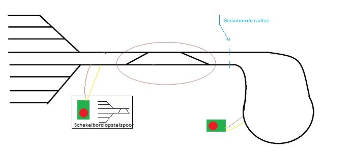

Ik heb het doorgelezen en er kwam ineens een idee in me op:
Voor het opstelterrein wilde ik sowieso een schakelbord gaan maken voor de wissels en stroomtoevoer.
Nu zag ik , op deze site en bij Klaas op zijn site , de tweede oplossing staan die perfect hierbij zou kunnen passen.
Mijn baan wordt enkel bereden door 1 trein , en aangezien het opstelterrein zijn eigen trafo hiervoor krijgt zijn er 2 vliegen in 1 klap.
op de vrije baan (10 Meter) wordt de trein dan overgenomen door de 2e trafo.
Is deze tekening die ik heb gemaakt goed zo ?
Groetjes Wesley
  • Berichten: 26970
    • Pagina van klaas
« Reactie #14 Gepost op: 12 November 2016, 12:32:54 »
Als je toch twee trafo's hebt is dit de simpelste oplossing. Bij het overrijden van de scheiding moet je alleen even opletten dat beide trafo's gelijk gepoold staan. Maar dat leer je gauw genoeg als je het een paar keer verkeerd hebt gedaan. ;D
