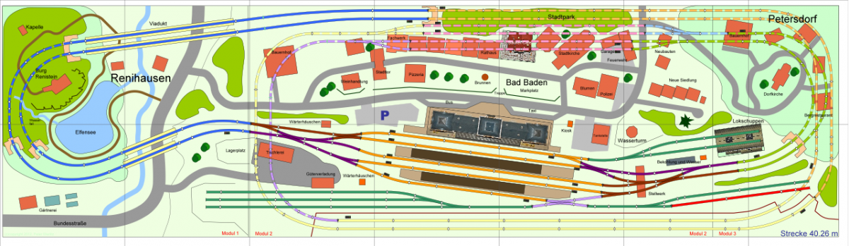

hier is mijn baanplan zo als ik het nu voor ogen heb
er moet nog wat kleine dingen gedaan worden de 3weg wissel met losse sporen moet een draaischijf worden even voor het beeld zo uit getekend
dit is het baanplan waar ik het idee een beetje weg heb
graag hoor ik natuurlijk wat jullie hier van vinden

Bij dezen wat puntjes van kritiek.
- Er zit een keerdriehoek in je baanplan wat voor kortsluiting zal zorgen.
- Ik zou een boog met een grotere straal pakken rechtsonder en rechtsboven. Dat is vloeiender dan een krappe straal opgevuld met rechte rails.
- Om de zijsporen te bereiken van bij je station (neem ik aan), moet er over de hoofdbaan gerangeerd worden. Dat is een niet ideale situatie, omdat de doorstroming dan geblokkeerd wordt.
Over de situatie bij je draaischijf kan ik weinig zeggen, omdat ik geen idee heb wat het idee achter alle kopsporen is.
Succes met de verdere planning!

de 4 sporen bij de draaischijf kom de lok loods daarnaast op het kleine spoortje komt de vlampijpreiniger
Het omloop spoor achter de draaischijf komt een kolenkraan te staan achter op de watertoren met waterkraan
en daar achter kan je nog wat wagons stallen en en kleine over slag loods
misschien een gekke vraag ,, maar waarom zijn ik kortsluiting krijgen met die 3 sporen ik heb er naar mijn idee geen keerlus in zitten
of heb ik wat over het hoofd gezien ?

Wel degelijk kortsluiting.
Van links station richting draaischijf en vanuit boven links richting draaischijf.
Komt uit bij de engelsman ...hier keert de stroom..plus wordt min of omgekeerd.
Groeten chris
Laatst bewerkt op: 27 November 2016, 21:21:43 door lok6494
Bjor
Berichten: 511
Re: Baanplan n (1.160)
27 November 2016, 21:39:15 »
Rienk,
RJ en Chris hebben gelijk; je hebt sluiting. Volg met je vinger de rechter spoorstaaf vanaf de Engelse wissel naar de hoofdbaan en via de andere aftakking weer terug. Je vertrekt dan van over de rechter spoorstaaf en komt via de linker spoorstaaf weer bij de Engelsman uit. Maar je kunt dit oplossen door:
- het plaatsen van een keerlusschakeling
- het weghalen van het spoor dat van de vrije baan naar het depot leidt. (Je zult een losse lok toch in de meeste gevallen van depot naar station en v.v. laten rijden.)
Ik zou ook de draaischij helemaal naar beneden verplaatsen. Nu moeten je loks naar het kolenspoor, ontslakken, rookkast legen, zand en water nemen, en dan via een zaagbeweging naar de draaischijf. In het grootbedrijf ligt de draaischijf en de loods na de depotsporen.
Ik ben jet met RJ eens dat de bogen wel erg krap zijn. Je ziet je treinen nu met een ruk bijna haaks de hoek om gaan. Als je met flexrails vloeiende, ruimere bogen maakt, liefst met een overgangsboog, dan lopen je treinen er mooi vloeiend doorheen. Je hebt er ruimte genoeg voor.
Dat ziet er veel natuurlijker uit.
Maar als jij het zo mooi vindt, is dat natuurlijk prima. Het is jouw baan

Dank jullie allen voor de hulp
Ik ben er nog even mee wezen stoeien en dit is er uit gekomen

Beetje spijtig dat alles zo clean recht ligt. Al je lijnen lopen gelijk met je tafel randen. Probeer eens om één en ander wat meer schuiner te leggen.

Beste stoomgek,
Ik zou de dubbel track lus aan de rechterzijde dubbelvouwen.
Wanneer je dan de weggaande sporen van het station een tunnel invoert en de andere lijn, die van achter komt de tunnel uit laat komen krijg je een gevarieerd treinbeeld.
Ook werk je dan met hoogtes waardoor je sporenplan interessanter zou kunnen worden.
Het is maar een gedachte.
Ik vind het wel mooi dat je niet elke m2 vol stopt met spoor. Het kan een heel mooi gebalanceerde baan worden met sporen en scenery.

Ik heb even vlug een autocad tekeningetje gemaakt van wat ik bedoel, Stoomtreinen gek.
Niet dat ik jou baanplan afkraak, maar ter verduidelijking van mijn wel gemeend advies.
Links het station/rangeerstation met draaischijf, recht voor schuin op een hoger niveau het doorstroom station onderlangs dubbelgevouwen gaat het spoor onder het station door, met iets minder scherpe bochten.
Door deze opstelling is het rangeerstation een zelfstandig station aan het eind van een enkelspoor traject.
Nogmaals: het is advies. Het is vooral belangrijk dat je plezier beleefd aan de hobby.

Dank jullie wel voor je mening
Misschien moet ik even wat info geven over de baan
de achterste sporen worden achter een achtergrond weg gewerkt
dat alleen de twee zijkanten en het voorste deel te zien is
Daarbij word het een plat landschap met bij het stadion een kleine boerderij kerkje met een paar kleine straatjes
Misschien kan ik nog wel wat meer zeggen
Ik ben dus nog even wat dingen aan het uitzoeken maar hier in de buurt staat nog een oud stadion
Die is over gebleven van de (NFLS)
Het sporen plan in het stadion is daar op aan gepast en het Stadion Tzummarum wil ik er dus bij gaan bouwen zo als het er vroeger bij stond
