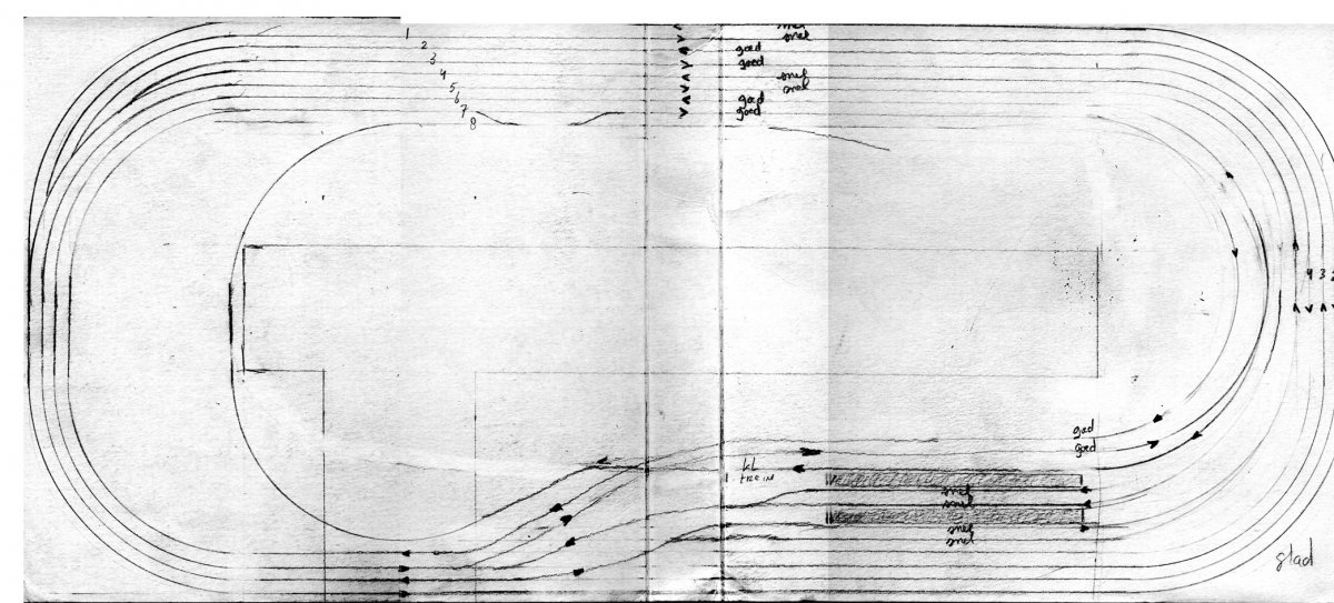

patsilverbug
  • Nieuwe gebruiker
  • Berichten: 6
zeer ruwe tekening met hier en daar nopg wat fouten
« Reactie #9 Gepost op: 07 November 2016, 22:51:57 »
Hierbij tekening tot nu toe. wel heel globaal. Baan is 5 meter bij 2,50m. baan 1,2,3,4 zijn banen die naar boven gaan lopen. 5,6,7,8 banden die berg af gaan. GOED betekent voor goederentrein. SNEL voor sneltrein/personentrein. Stad wordt boven spoor gebouwd. Net na groot station moet wisselgedeelte nog beter ingevuld worden. moet nog rangeergedeelte in komen en hier en daar wat wissels. Bedoeling is dat treinen grote diameter bochten kunnen maken op een lang traject met zomin mogelijk onderbrekingen in spoor. Werk dus met 800mm profi rail fleischmann.
ook kun je het loopgedeelte met rechte hoeken gedeeltelijk zien. de dwars strepen door de tekening zijn scan foutjes
Hiervoor wil ik dus een digitaal systeem toepassen voor ong. 40-70 treinen. Alleen hoe ga ik hier te werk of kan me hiermee helpen?
dit is alvast mijn start
echt alle suggesties zijn welkom ook welke systemen digitaal ook vanaf computer, verbeteringen etc etc
mvg
Patrick
« Laatst bewerkt op: 07 November 2016, 23:16:57 door patsilverbug »
  • Berichten: 27260
    • Pagina van klaas
Re: welk merk van digitaal systeem kan ik toepassen voor meerder treinen???
« Reactie #10 Gepost op: 07 November 2016, 23:04:06 »
Zie linksboven onder Algemeen: Plaatje uploaden.
Timo
  • Team encyclopedie
  • Berichten: 4655
Re: zeer ruwe tekening met hier en daar nopg wat fouten
« Reactie #11 Gepost op: 07 November 2016, 23:11:11 »
Alleen hoe ga ik hier te werk of kan me hier mee helpen?
Door vooral over deze (eerder gestelde) vraag na te denken
Vergeet er dan vooral niet bij te zetten,wat je uit eindelijk wil bereiken/wat je verwacht van het geheel als het klaar is  ;)
Want dat individueel aansturen van een trein kan elk digitaal systeem :)
Timo
  • Berichten: 22858
« Reactie #12 Gepost op: 08 November 2016, 06:58:50 »
Nou, voor optimale benutting van deze baan lijkt automatisering me onontkoombaar. Er is ook flink wat stroom nodig.
Herziening van mijn advies. Maak een oefenbaantje in de vorm van een ovaal met twee inhaalsporen. Daarvoor heb je nodig een centrale, een computer, een wisseldecoder en een terugmeldschakeling. Het is leuk daarmee de automatisering te oefenen en je leert hoe het werkt. Pas daarna aan de grote baan wagen.
De centrale moet zijn voorbereid op het zwaardere werk, maar dat zijn er ook heel veel. Vervolgvraag, wil je een centrale met ingebouwde regelknoppen, scherm, de hele reut in één apparaat. Of wil je een doosje dat je onder de baan zet en waarop je handregelaars en andere zaken apart aansluit?
Een mogelijkheid voor de uiteindelijke baan. De Digikeijs dr5000 centrale met een paar boosters en een vloot decoders en terugmelders via Loconet. Dat is nu nog deels geheimtaal neem ik aan, maar dat is anders als je het oefenbaantje aan de praat hebt.

Patrick,
In jouw openingspost spreek je van 70-80 treinen. Maak voor jezelf eens een rekensom wat dit gaat kosten als je deze loc's gaat ombouwen met decoders en je baan gaat voorzien van een centrale, wisseldecoders, bezet/terugmelders e.d. en zet dit tegenover de aanschaf van Dinamo Plug and Play startset. Let wel, bij het gebruik van Dinamo heb je wel een PC nodig waar Koploper, I Train op zit. Ander advies is, begin met een ovaal met een inhaalspoor en probeer hiermee de boel onder de knie te krijgen.
« Reactie #14 Gepost op: 08 November 2016, 11:24:16 »
Want dat is eerlijk? ??? Niets tegen Dinamo maar dan moet je ook die kosten voor de complete baan uitrekenen. En dat is nog niet zo makkelijk als je je nog niet volledig ingelezen hebt in Dinamo.
Ja, 70 treinen van decoder voorzien loopt aardig in de papieren maar dat hoeft gelukkig niet allemaal tegelijk. Ik vind Dinamo nog steeds een mooi systeem maar door alle extra's van een DCC systeem (los aan sturen van functies, geluid, handregelaars) en hoe betaalbaar dat geworden is zou ik het alleen niet zo snel meer iemand aanraden. Maar ieder zijn eigen keuze maar dan moet je wel eerlijke vergelijkingen schetsen  ;)
