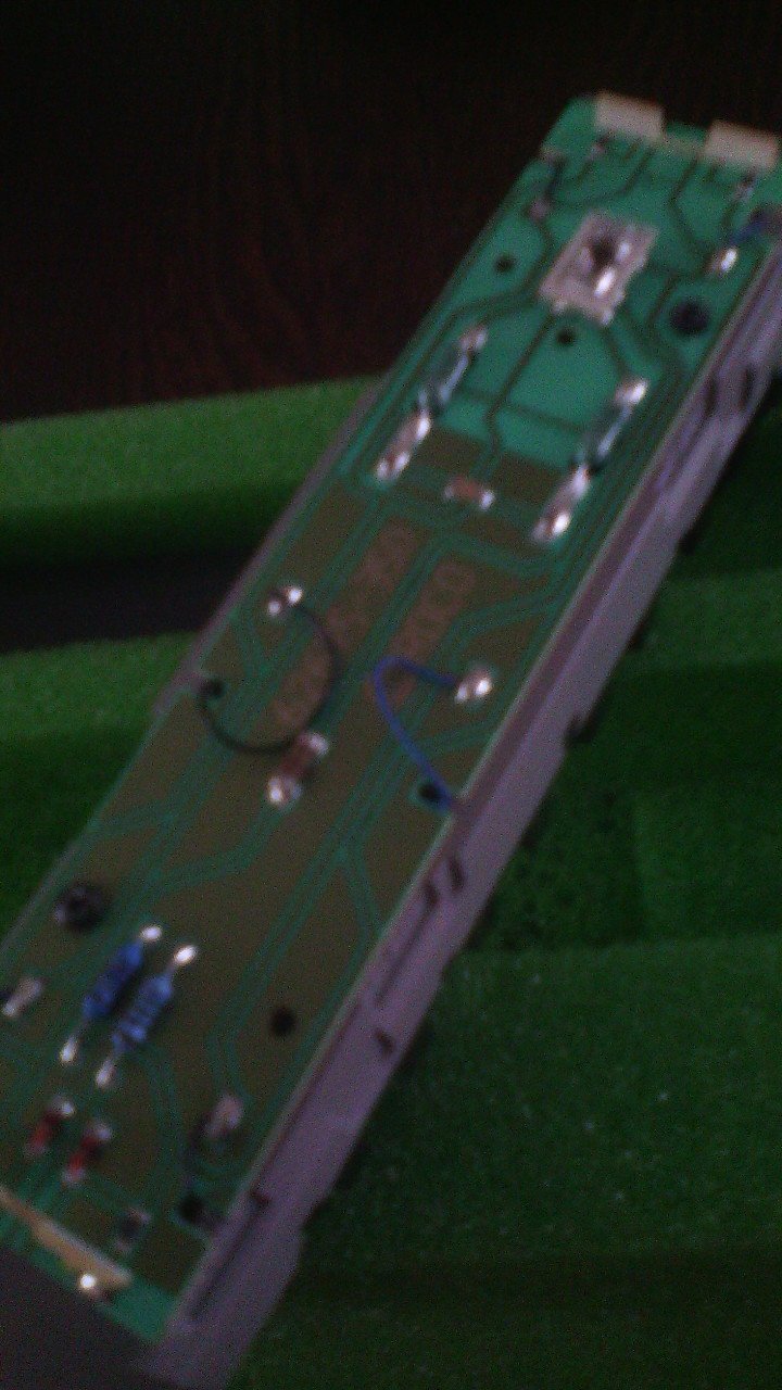

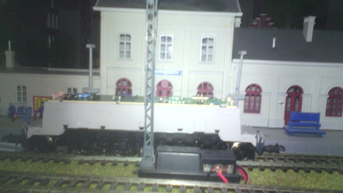

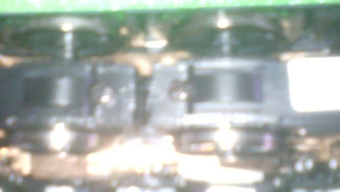

09 November 2016, 15:50:02 »
In middels heb ik de loc nader bekeken en ook foto's gemaakt. De loc wordt voorzien van stroom op alle assen. Via de voorloop assen gaat de bekabeling naar de printplaat waarop ook de verlichting is aangebracht. Via de printplaat en de plug gaat de stroom vervolgens naar de motor. De motor is met de printplaat verbonden met bekabeling en met twee lipjes welke bij montage tegen de onderzijde van de printplaat duwen om contact te maken (achter de lipjes zitten de koolborstels). Als ik dit allemaal naloop kan ik geen losse contacten vinden qua stroomtoevoer. Rest waarschijnlijk het contact via de plug / printplaat met de contactlipjes aan de onderzijde van de printplaat. De motor is in ieder geval niet vast gelopen, nu ik deze handmatig kan doen draaien. De assen reageren hier ook op door mee te draaien. Rara waar zit het euvel. Grt. Remco
Remco0177
Nieuwe gebruiker
Berichten: 9
Re: Roco loc 1002 (type 72519)
09 November 2016, 15:56:14 »
Hierbij de plaatjes. grt. Remco
Berichten: 22852
09 November 2016, 16:02:25 »
Die foto's gaan niet erg helpen ben ik bang.
Maar de lippen van de motor zijn een goede verdachte.
Test eens met een transformator. Wat gebeurt er bijvoorbeeld als je de trafo met twee draden aansluit op de twee soldeereilandjes van de motorlippen.
Berichten: 18985
Modelrailroading is fun!
09 November 2016, 16:11:11 »
Een foto van dichtbij met extern licht maken en zonder flits. Plus iets meer afstand want dat waarmee je fotografeert kan die korte afstand niet aan.
Vraag; heeft de loc 2 jaar geleden wel gelopen en daarna niet meer gebruikt?
Als dat zo is gok ik op de lippen waarmee de motor contact moet krijgen met de printplaat. een constructie die niet altijd bedrijfszeker is.
Citaat van: Ronald69 op 05 November 2016, 16:16:07
Schakelaar staat op bovenleiding?
Grt, Ronald.
Heb je dat ook gecontroleerd? Lees dat niet terug.
