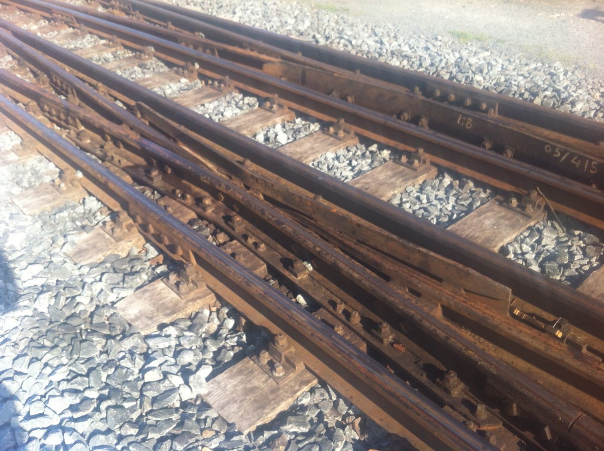

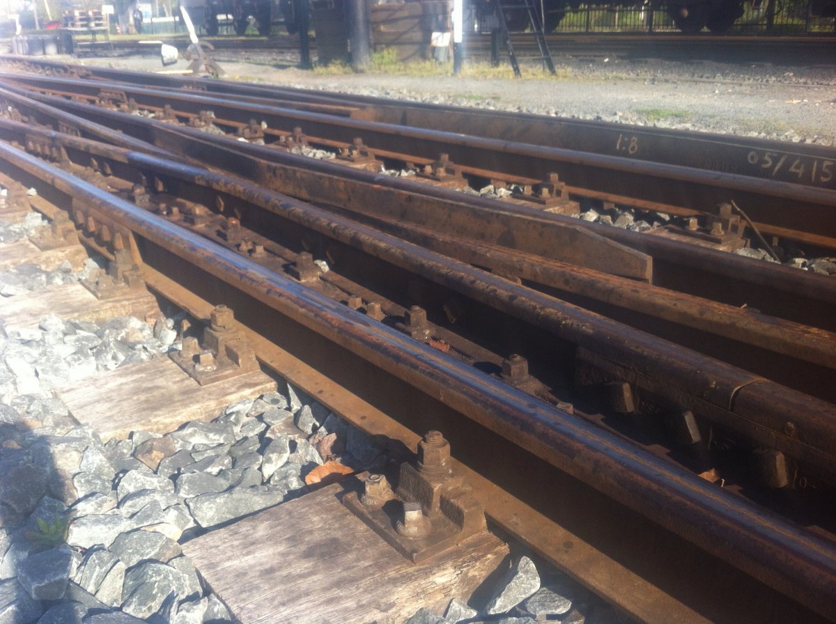

Voor de goede orde: deze foto's heb ik als bevoegd SHM spoorbetreder genomen.
De verhoogde strijkregels in een heel Engelswissel. De strijkregel is verhoogd omdat je daarmee een eerdere aangrijping krijgt op de binnenkant van de wielband tov een normale strijkregel. Bij een symmetrische kruising krijg je bij het kruisstuk een ongeleide opening waardoor de kans op een overstappen naar het verkeerde been groter wordt. Met een verhoogde strijkregel verlaag je die kans. Bij een bewegend kruisstuk haal je die mogelijkheid weg, maar wel ten koste van de nodige extra hardware. In Amerika worden standaard bewegende kruisstukken gebruikt bij Engelse wissels
Voor de kniesoren onder u:
Zoals op de strijkregel te zien is betreft het dus, in afwijking van wat er normaal in Nederland gebruikt wordt een 1:8 ( ipv 1:9) wissel. Voor de volledigheid: het oorspronkelijke (Engelse) wissel wat er lag was dus een 1:7 wissel, maar dat is dus al helemaal niet meer leverbaar. De hele wisselkam in Hoorn was oorspronkelijk dus 1:7. Het huidige 1:8 wissel ligt dus "krom" (met een slinger) in de uitlijning van de oorspronkelijke 1:7 wisselstraat
