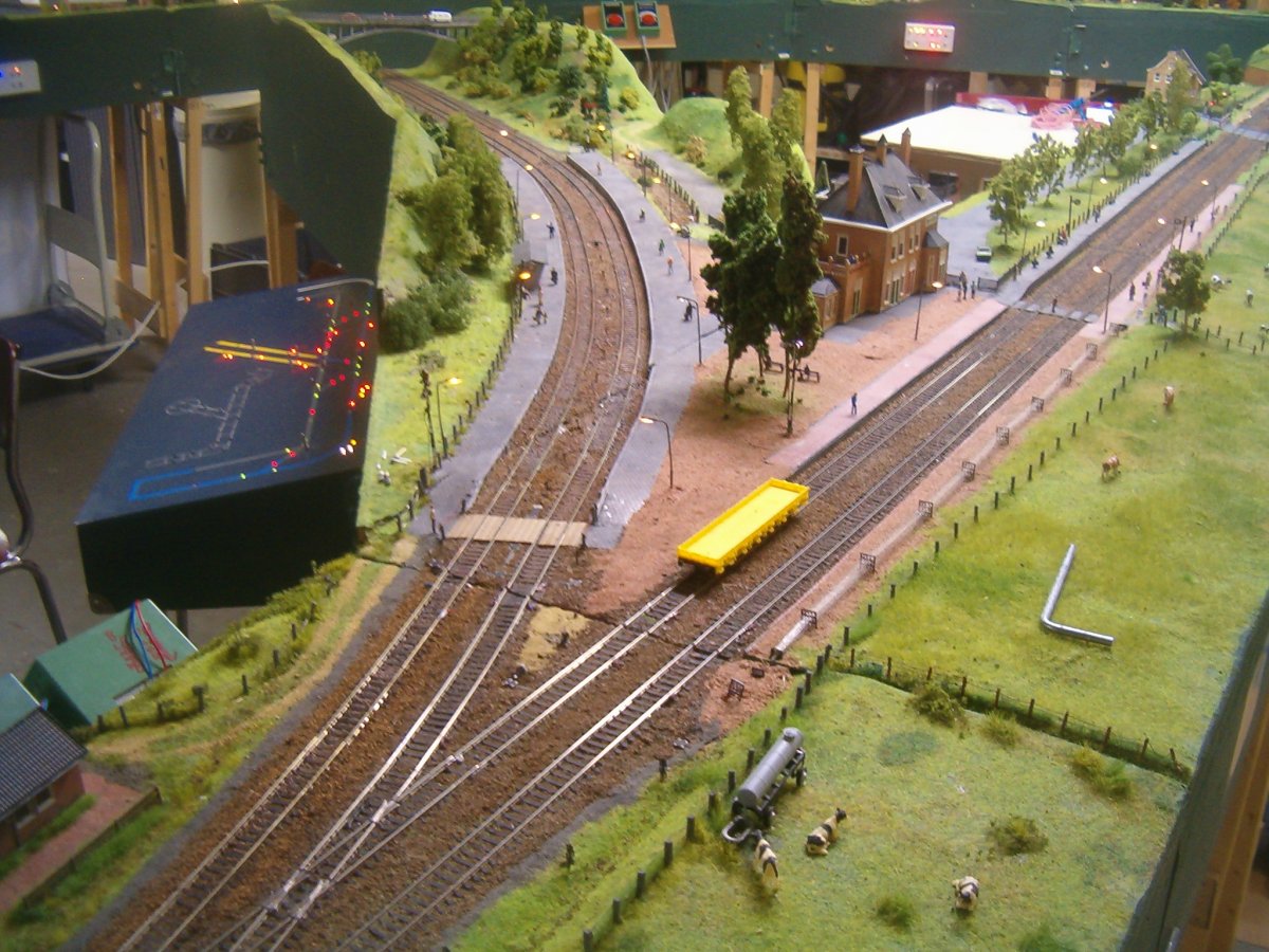

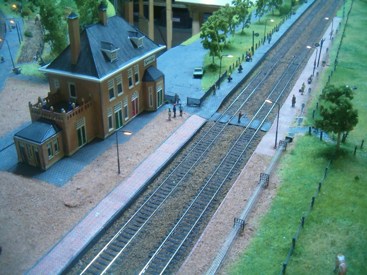

Afgelopen 2 weken was het er toch van gekomen,en is het project perron ledverlichting bij station schin op geul te verouderen gestart.
De keuze voor een merkstift viel af omdat die perron lampen al in gebouwt zijn
Een clublid had van die ecoline op voorraad en meegenomen naar de club.
Dus dinsdag is als eerste is er proef geverfd met wat losse dezelfde sterke witte leds die we op club hebben liggen (als reserve) dus eentje met gele en andere met orange verf (beide met ecoline).
Goed laten drogen en dan zo°n lampkapje over de led gezet en zag er ook goed uit,dus toen donderdag 1 perronlampje de led al geverfd ter proef en het kapje weer op lamp gezet,de oranje was te sterk dus viel af.
Afgelopen dinsdag op club weer aangekomen
Wat bleek nou ondanks de led (van perronverlichting) goed geel geverfd was kwam het witte nog gewoon door.
Toen de binnenkant van lampkapje geel geverfd ter proef,en gewacht op donderdag.
Nou was het dus een verrassing dat het wat te geel werd.
Op forum werd ook al Glühlampen-Tauchlack genoemd wat ook in gangelt ook werd verkocht,via een bevriende verkoper heeft me zon flesje gegeven en hij had me aangeraden het op de buitenkant van de kap te doen.
Dus donderdag alleen maar kapje aan buitenkant geverfd en het is inderdaad veel beter resultaat.
Echt meer de jaren 70 verlichting
Helaas niet goed zichtbar op foto maar dit project is hiermee afgerond
groet dennie
