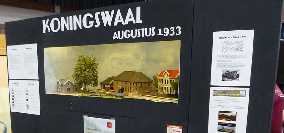

Koningswaal augustus 1933 in schaal Sm (1:64 meterspoor)
« Gepost op: 25 October 2016, 00:00:44 »
Op 15 en 16 oktober heeft het Stoomtramteam van de MSC Maas en Waal uit Boven Leeuwen deelgenomen aan de minibaantjeswedstrijd van het Modelspoor Magazine in Leuven.
Eén van de wedstrijdvoorwaarden was, dat er over de bouw en het eindresultaat van het minibaantje vooraf niets gepubliceerd mocht worden.
Maar dat is nu voorbij, dus daar gaan we......
Wat er aan vooraf ging
In 2003 is bij de MSC Maas en Waal in Boven Leeuwen het plan opgevat om de Stoomtram Maas en Waal in model na te bouwen.
De eerste jaren zijn gebruikt om research te doen; er zijn veel foto’s en tekeningen uit de diverse archieven tevoorschijn gehaald.
Er is inmiddels een PowerPoint presentatie van een klein half uur beschikbaar van de tramlijn van Nijmegen – Druten – Wamel in oude foto’ s, die tijdens optredens in het Land van Maas en Waal altijd veel bekijks trekt en waarvoor nog steeds nieuwe (oude) foto’s worden ontdekt.
In 2008 is met het bouwen van modules, materieel en gebouwen begonnen.
Om praktische redenen is gekozen voor de schaal Sm (1:64 meterspoor), want alle scenery en materieel moest toch zelf worden gebouwd en dan maakt de schaal niet uit.
Bij schaal S konden bovendien h0 rails en aandrijvingen worden gebruikt, want kaapspoor (1067 mm) is in schaal S 16,6 mm.
Een laatste argument was dat grotere schalen het publiek vaak meer aanspreken, maar met schaal S blijft de benodigde ruimte nog net binnen de perken.
In 2010 tijdens TRAM(me)LAND (het 25 jarige jubileum van de MSC Maas en Waal) was er al iets te zien van de voortgang.
In 2013 zijn de oude modules half afgewerkt aan de kant gegaan, omdat het gebruikte railmateriaal van Tillig niet beviel en ook de depotsporen eigenlijk te sterk ingekort waren.
Sinds die nieuwe start werd er langzaam doorgebouwd door twee (later drie) leden, het zogenaamde Stoomtramteam, omdat de meeste andere leden van de MSC een voorkeur hebben voor lange treinen, die door tunnels rijden….
In 2015 was er voor het Stoomtramteam dringend behoefte aan een kortlopend projectje, om op korte termijn eindelijk eens een rijdende stoomtram in een authentieke omgeving te zien rijden.
En toen kwam het Modelspoor Magazine met de minibaantjes wedstrijd voor de 8e Modelspoor Expo op 15 – 16 oktober 2016 in Leuven (B).
De rest is geschiedenis…….
Koningswaal augustus 1933, het thema
Het fictieve dorpje Koningswaal ligt in het land van Maas en Waal aan de stoomtramlijn Nijmegen – Druten – Wamel van de Stoomtram Maas & Waal.
De stoomtramlijn, met een spoorbreedte van 1067 mm, leidde vanaf 1902 een marginaal bestaan in deze vrij arme streek en zou in februari 1934 worden opgeheven, maar dat wist nog niemand in augustus 1933.
De tramlijn komt vanaf het zogenaamde veldspoor (op een eigen baan door het veld) Koningswaal binnen, tussen de slagerij Van Os en het huis van notaris Van Westrhenen door.
Direct na het oversteken van de Koningstraat ligt de tramhalte, een beetje aan de rand van het dorp, met een klein stationsgebouwtje annex chefswoning.
Tussen dit gebouw en het halteperron ligt een zijspoor naar de laad- en losplaats iets verderop.
Het is hartje zomer; de meeste dorpelingen werken op het land, want de oogst moet worden binnengehaald. Het is daarom erg rustig in het dorp en ook de stoomtram heeft weinig klandizie, maar dat had deze eigenlijk altijd al…..
We kijken vanaf het los- en laadperron de Koningstraat in. De trottoirs aan beide zijden zijn gemaakt van ca 30.000 Juweela steentjes, vooraf gelegd op losse latjes ter grootte van de stoep.
Onze werkwijze: zet om iedere 10 mm een lijntje dwars op de lat, zodat de zaak haaks blijft. Snijd een voorraadje halve steentjes voor het verband. Smeer ca 5 mm van de lat in met een dun streepje houtlijm en strijk dit uit. Prik de halve en hele steentjes aan met een scalpel, leg ze op hun plaats in de houtlijm en denk hierbij aan het verband. Heel rustgevend, maar laat de alcohol maar staan.....
De uitvoering
De gebouwen, gebouwd door Bas Vrij, zijn ‘geleend’ van het stoomtramproject, evenals het materieel, dat gebouwd is door Rob Boeser.
Bas is een kartonbouwer, maar heeft twee gebouwen voor Koningswaal opnieuw in styreen gebouwd. Dit is hem zo goed bevallen, dat hij waarschijnlijk ook andere gebouwen voor de grote stoomtrammodules opnieuw zal bouwen.
Door de toegestane zichtbare ruimte van 7500 cm2 van het minibaantje en de maximale buitenmaten van 2,5 * 1,5 meter, moest er, mede door de gekozen schaal, voor een simpel ontwerp gekozen worden: een krap ovaaltje met een wisselspoor in het schaduwstation, waar de trams elkaar aflossen in tegengestelde richting. Het pendeltrammetje rijdt op een eigen spoor, heeft geen verbinding met de rest en verschijnt wanneer de andere trams bezig zijn te wisselen. Dit houdt de tijd, dat er geen beweging te zien is, beperkt tot een seconde of drie, maar zelfs dat is naar eigen waarneming al teveel voor het doorsnee publiek........
Het schaduwstation met de beide diensttrams en helemaal rechts de pendel naar het los- en laadperron.
De trams worden digitaal bestuurd met behulp een ROCO Multimaus door het programma Koploper; de terugmelding gebeurt door magneetsensoren in de baan via een S88-n terugmeldmodule en een XpressNetLi module, beide van Rosoft, voor de verbinding met de laptop.
Voor de twee motorische wissels van Tillig, de terugmelding en de drie dimbare LED strips voor de verlichting is er een gestabiliseerde 12V= beschikbaar.
Het geheel is zeer snel door twee personen op te zetten en in bedrijf te stellen bij beurzen en tentoonstellingen…. (tot zover de reclameboodschappen).
Het power pack voor Koningswaal.
Het stoomtrammaterieel
Backer&Rueb lok M&W 2 is alweer acht jaren oud, maar heeft dit jaar een facelift gekregen. De naam- en fabrieksschildjes zijn gemaakt door Sven van de Tramfabriek
Backertje M&W 5 is dit jaar gebouwd. De foto blijkt achteraf niet helemaal scherp, omdat de lok net vertrok bij het nemen van de foto.
De Nijmeegsche Tramweg Maatschappij (NTM) was nauw verbonden met de Stoomtram M&W. Toen de NTM het veld moest ruimen voor de Gemeente Tram Nijmegen, heeft de M&W de stoomtramlijn naar Neerbosch nog zes jaren geëxploiteerd voor rekening van de NTM. Toen ook deze lijn verbouwd werd tot GTN lijn 3, heeft de M&W het overgebleven materieel overgenomen en onder de NTM nummers in dienst gesteld met de toevoeging 'NTM'
Hier zien we de Hanomag lok NTM 5 met het open Falcon rijtuig NTM 4; een Engels rijtuig dat door de NTM niet stijf genoeg werd bevonden en op typische wijze werd versterkt, zodat het rijtuig niet helemaal open meer is.
De gebouwen
De smederij is een free lance model, maar had zo maar in het Land van Maas en Waal kunnen staan. De travalje is geïnspireerd op het origineel in het Openluchtmuseum.
Slagerij Van Os stond in Druten, maar is helaas gesloopt. De slager zat links, rechts was een kapper gevestigd en aan de achterzijde zat de Drutense redactie van het dagblad De Gelderlander.
In werkelijkheid is dit het postkantoor van Druten, inmiddels een monument, maar in Koningswaal woont hier notaris Van Westrhenen.
Enkele sfeerfoto's
Backertje M&W 5 staat gereed voor vertrek naar Nijmegen (schoorsteen achter) met Pennock rijtuig 7. Voor de nummerschildjes op dit (en andere rijtuigen) moet de directie van de Stoomtram Maas en Waal nog weer eens te biecht bij de Tramfabriek....
Backertje M&W 2 is aangekomen op de los- en laadplaats met goederenwagen CHG 2
Hanomag lok NTM 5 met Falcon rijtuig NTM 4 en goederenwagen G 3 aan het tramstationnetje op weg naar Druten en Wamel.
Hoge Bakwagen GH 1 met kolen voor het tramdepot in Druten. Wegens een defect is de wagen even in Koningswaal achtergelaten.
En tot slot nog een blik op Backertje M&W 2 met de CHG 2, gezien door de ogen van de zuster van de vrouw van de burgemeester in Koningswaal...
Tot zover een impressie van het minibaantje 'Koningswaal augustus 1933', dat, naar goed gebruik, natuurlijk nog niet helemaal klaar was voor de tentoonstelling.......
Wordt (dus misschien) vervolgd.
Groeten, Rob.

Het enige gebouw op dit diorama in karton is slagerij van Os maar daar er is een 2.0 versie van styreen in de maak .
Ik hoop in de toekomst met jullie forum leden nader kennis te maken .
Groet Bas
