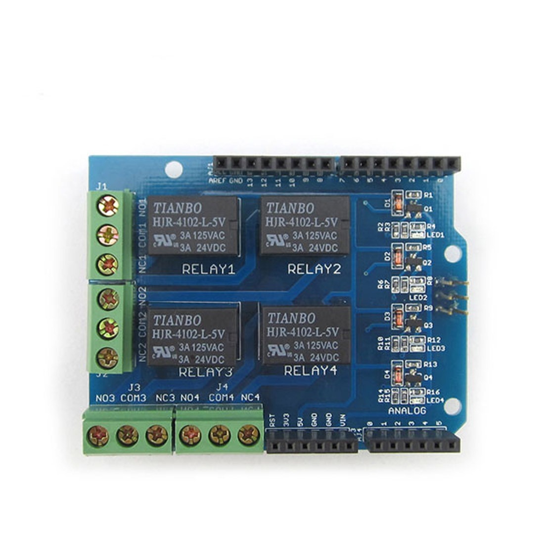

Dus wat heb je nodig ?
1 x ompool relais
2 x on-off relais ( om de locs stroomloos te maken )
2 x reedcontact in de railsectie die je wilt uitschakelen.
Dus iig iets van een 'Relay-shield' met van die relais er op,
zoiets:
Zitten er 4 op, met 2 ervan maak je je ompoler ;)
En dan een simpel progje in je arduino dat de reedcontacten scant en de acties doet (relais sturen).
Het voorbeeld van DJ is al iets meer geavanceerd, daarmee kun je ipv je ompoler ook de snelheid en rijrichting regelen ;)
Dit dus:
die kan 2 x 2 Amp aan. Je hebt maar 1 kanaal nodig ;)

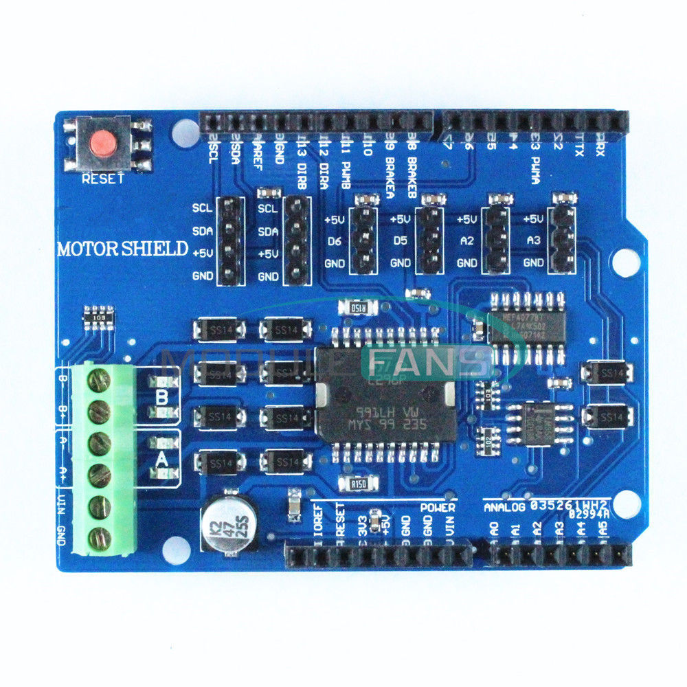

Zou ik met dezelfde hardware de trein halverwege een korte stop kunnen laten maken? Uiteraard langzaam afremmen en optrekken.

Maar vast een motorshield besteld. Ziet er wel uit als interessant speelgoed.  ;D

Is wel een 'zwakke' :P (1.2Amp max, 0.6 Amp continue...)
