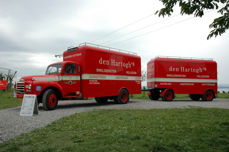

Beste mensen,
In mijn speurtocht om informatie te vinden en tips te vinden om een 1:87 model kan verbouwen kwam ik op dit forum.
Helaas kon ik niet veel informatie vinden op de vragen welke ik heb. Vandaar dat ik nu even een bericht post en hoop dat iemand mij hiermee kan helpen.
Ik ben van plan om een Volvo te maken van Den Hartogh uit de jaren ’50. Als basismodel ga ik hiervoor een MAN gebruiken van Albedo (zie onderstaande foto).
Nu is de opbouw van de aanhanger net iets te lang. Ik wil deze aan de voorkant en achterkant een klein stukje inkorten. Mijn vraag is dan ook, hoe kan ik dit het beste doen? Gewoon de zaag erin stukje eraf schuren en vervolgens weer vastlijmen en de naad vullen met Putty/plamuur?
Daarnaast staan er op het model nu logo's. Hoe kan ik deze het beste verwijderen? Ik ben namelijk bang dat deze lichtelijk zichtbaar blijven als ik het model ga overspuiten.
Ik hoor graag of iemand tips hiervoor heeft.
Alvast bedankt!

Inmiddels heb ik al een beetje voortgang kunnen maken met het model. Maar ik loop nu even vast bij het maken van het Imperial op het dak (zie onderstaande foto).
Foto via: Forum Buzzybee http://www.buzzybeeforum.nl/viewtopic.php?f=252&t=10930
Ikzelf ben al een beetje opzoek gegaan naar een oplossing hiervoor. Mijn idee is om het imperial te maken met ijzerdraad of soldeerdraad van 0,2mm. Nu heb ik hier een vraag over. Welke van de twee is het beste te bewerken? Zijn beide draden geschikt voor secondenlijm?
Bedankt!

« Reactie #8 Gepost op: 30 January 2017, 14:32:37 »
Ik zou op zoek gaan nikkelzilverdraad van 0,2 of 0,3mm dik en dat met minimale hoeveelheid soldeer solderen.

« Reactie #11 Gepost op: 31 January 2017, 10:53:38 »
Ik zou voor messing of koperdraad gaan.
Soldeert erg makkelijk. Als je dan links en rechts een nat watje legt gaan de andere soldeerlassen niet weer los door opwarming via je soldeerplek.
Als je draad niet mooi recht en slap is kun je hem als volgts stijf maken.
Span een uiteinde in de bankschroef en het andere einde in de boormachine.
Door hem te laten draaien wordt de draad  stijf en recht
Draai je te lang dan wordt hij te stijf en breekt de draad.
gewoon uitproberen
Een soldeermalletje maakt het geheel wel strak in model.
