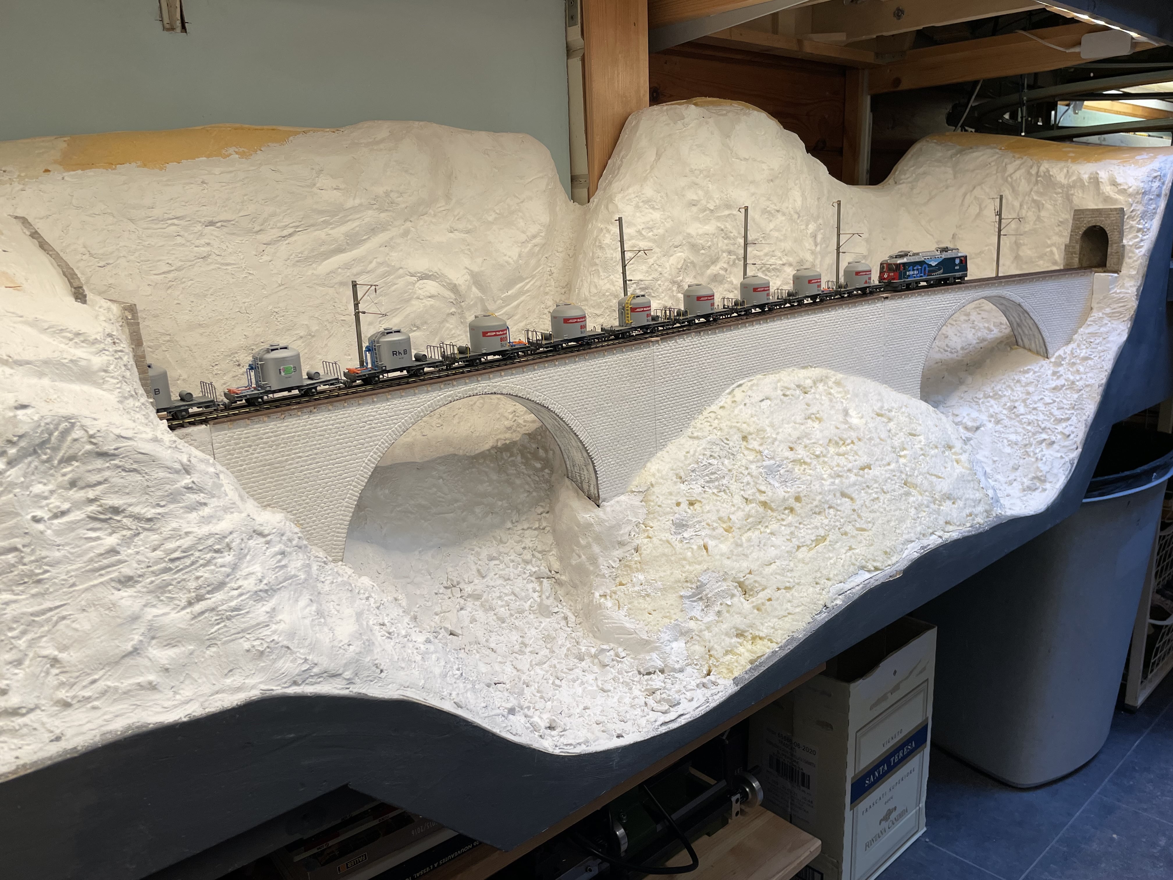

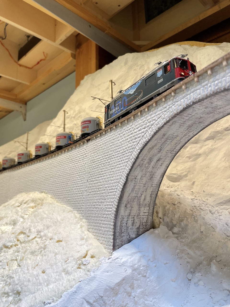

En onderstaand weer wat plaatjes van de voortgang van mijn Stulsertobel Viadukt:
Intussen is de XPS en Gipsbindenlaag bedekt met modelgips, deels uit gietvormen en deels vrij gevormd. Hier vanaf het noordelijk tumnnelportaal:
En hier gezien in richting Zuidelijk tunnelportaal:
Het is een echte kloof geworden, in werkelijkheid nog dieper, maar de indruk is in ieder geval duidelijk. Veel stenen en gravel ingebed in de gipsslaag:
De brug is nog steeds uitneembaar, zodat de later slecht bereikbare delen achter de brug eerst afgewerkt kunnen worden, dan pas wordt de brug netjes aangeheeld en ingekleurd:
Wordt vervolgd,
Groeten, Michiel

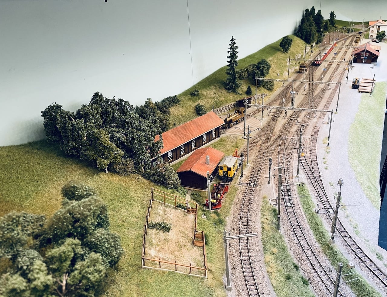

Dank je voor de belangstelling en neen, qua baanbouw staat het eigenlijk een beetje still momenteel. Drukte in de beroepssfeer met allerlei aanstaande veranderingen maakten dat ik alleen met wat kleinere, overzichtelijker projekten bezig ben ( messingmodelbouw). Daar komt ook bij dat de baan eigenlijk grotendeels “klaar” is en er dus gewoon plezierig treinbedrijf mogelijk is. Alleen onderbroken door een soort zwartwit landschap eigenlijk
Ook had ik de laatste tijd weinig tijd en aandacht om hier dingen te posten, moest ik misschien maar eens wat aan doen😎
Hier een plaatje zoals het er nu in Filisur uit ziet
