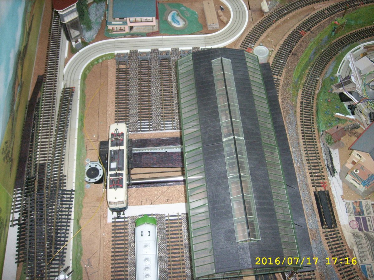

Als je programmeerervaring hebt, is het niet zo moeilijk. Ik ben eind jaren '80 begonnen om mijn baan te besturen met een PC en een programma geschreven in TurboPascal. Dat programma gebruik ik nu, met aanpassingen, nog steeds.
Een paar jaar geleden ben ik begonnen met een Basic Stamp en daarmee bestuur ik een schuifbak, met o.a. onderdelen uit een matrixprinter.
Het nadeel van een Basic Stamp is dat hij duur is vergeleken met een Arduino dus nu ben ik ook daarmee begonnen. Het is weer even omschakelen maar uiteindelijk lijkt het allemaal op elkaar...
« Laatst bewerkt op: 21 September 2016, 13:29:09 door 72sonett. Reden: img afmeting aangepast »
