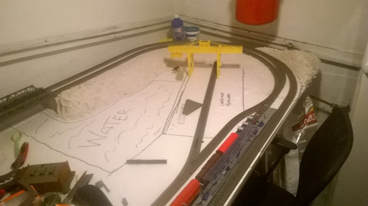

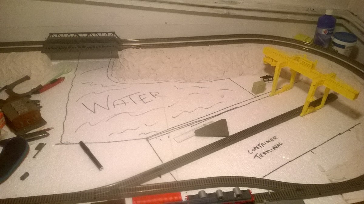

Ik heb bezig met een kleine modelbaan.
Druk bezig met de landschap.
Ik wil beginnen met de container terminal.
Mijn baan is gemaakt met roco geoline rails.
Hoe wat en welke manier.
Hier een paar foto's van mijn baan in aanbouw
Kan iemand mij tips geven hoe ik moet beginnen om een container terminal te maken
Wat voor materialen moet ik gebruiken.
Alvast bedankt
Egbert

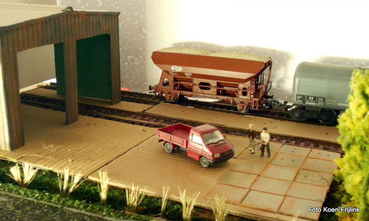

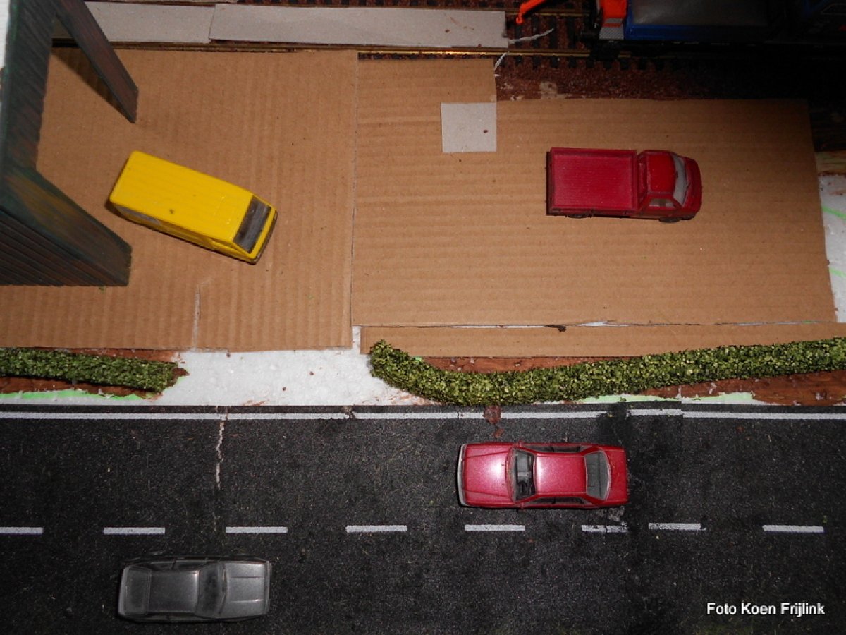

Ongeveer zo,
Alles gewoon te lijmen met houtlijm.
Betonnen Stelconplaten kun je zelf maken uit dunner karton. Schilderen en een roestbruinrandje.
Dan krijg je dit resultaat. Stelconplaten kun je ook gewoon kopen.
Gr Koen.

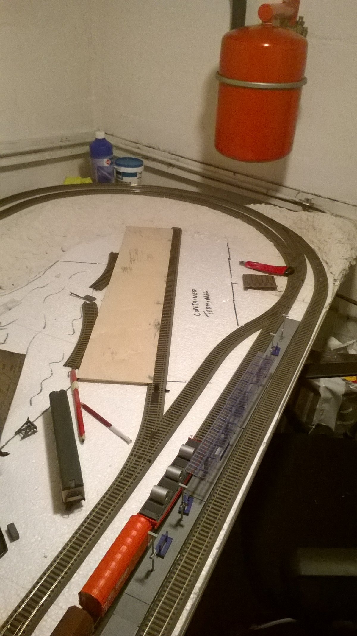

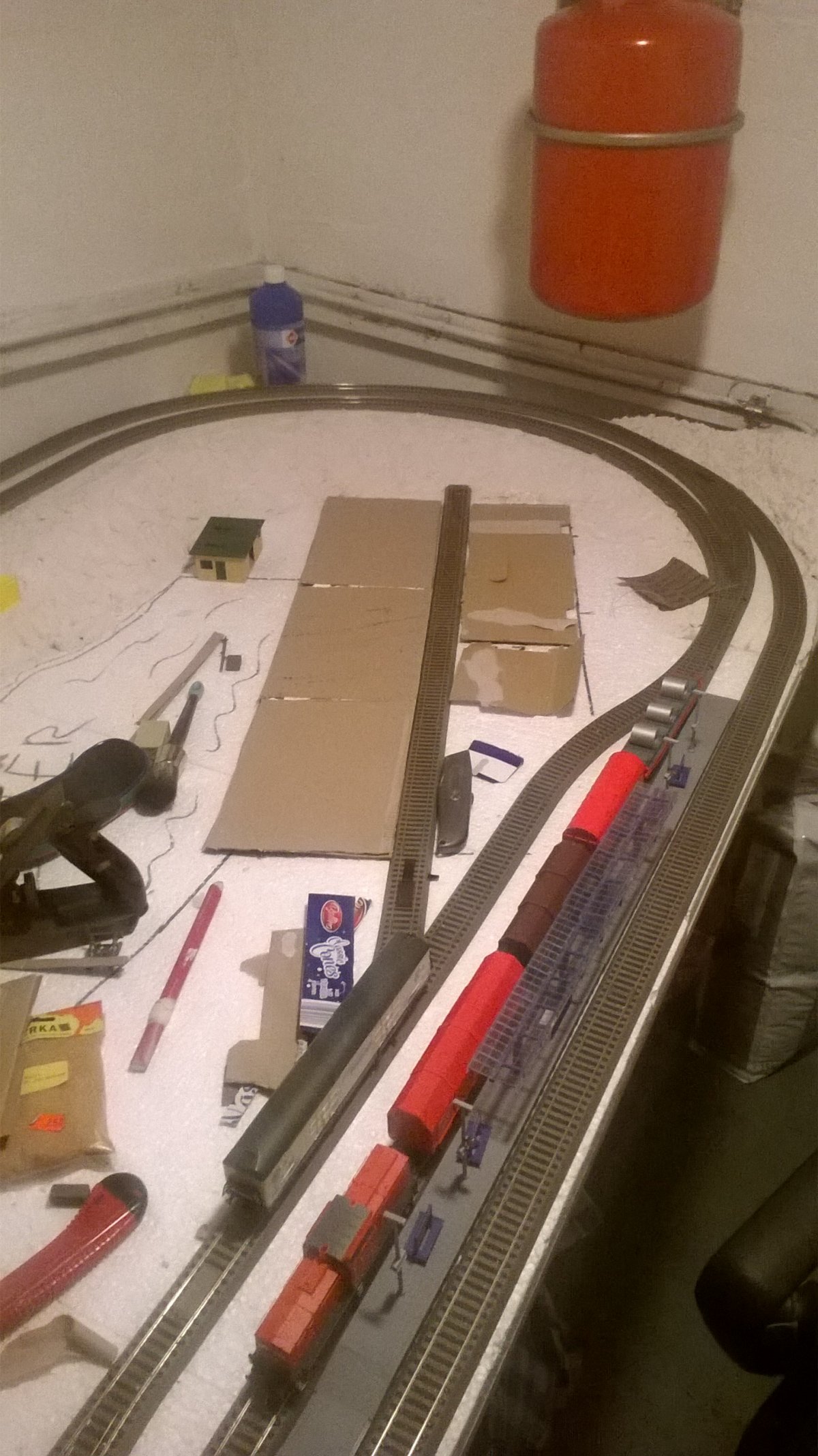

Ik heb net met karton bezig geweest en dit is tot zover het resultaat.
De andere kant moet nog.
Ik denk dat ik de Stelconplaten van klei ga maken.
Als ik het goed heb is de breedte voor de Stelconplaten tussen de spoorstaven 13mm.
De afmeting van de Stelconplaten is 24x24 mm.
Ik heb rond gekeken op het net en heb verschillende manieren gezien hoe je Stelconplaten moet maken. Ik ben een beginner. Heeft iemand nog een goede tip voor me om Stelconplaten te maken uit klei?
Een foto van de uit probeersel met karton
[/url
