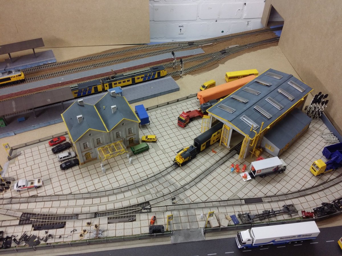

Ja, hahaha. Het is geen klusje die ik snel graag over zou willen doen. Er waren er een stuk meer nodig dan ik aanvankelijk dacht.
Gelukkig heb ik het hele terrein kunnen bewaren en overplaatsen naar de nieuwe baan, hier en daar moeten er nog kleine stukjes teruggeplaatst worden.
Het hele terrein;
Martijn.
« Laatst bewerkt op: 20 September 2016, 15:52:05 door 44. Reden: afmetingen plaatje juist ingesteld »

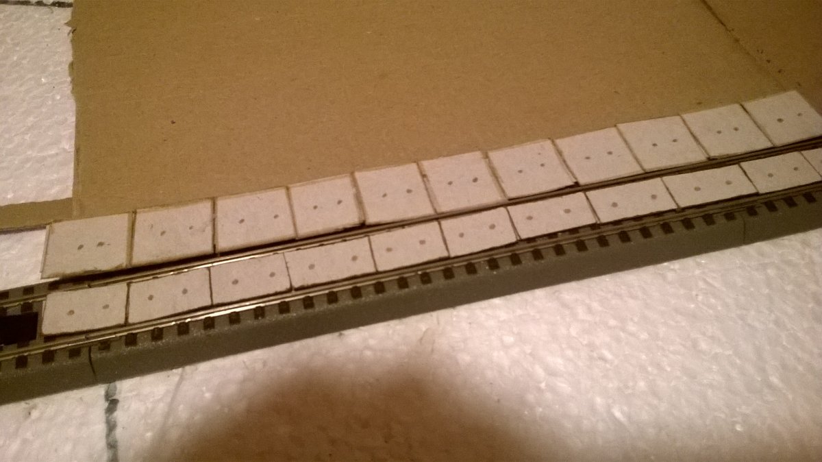

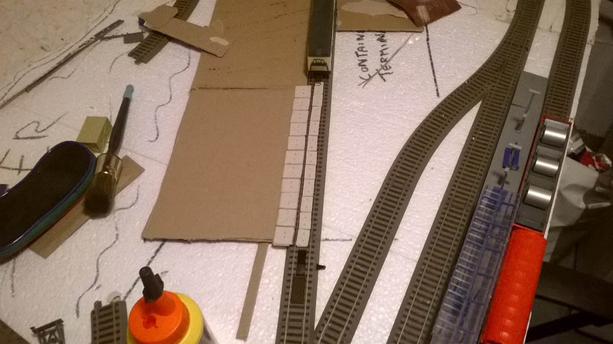

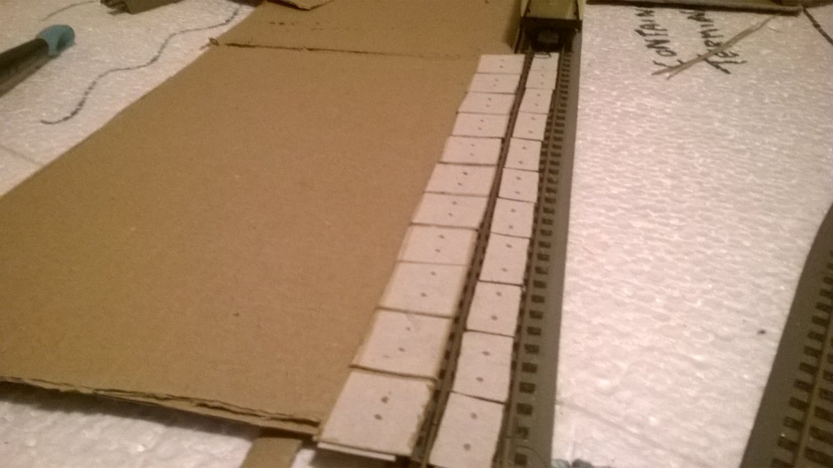

Hallo ik ben bezig geweest maar ben nog niet tevreden.
Ik denk dat ik net als Martijn de platen ga maken.
Ik heb nog wel foto's van mijn uit probeersel  :)
Wat jandcargo zegt gewoon proberen en doorgaan tot je tevreden bent.
Ik hoop binnen kort beter resultaat te laten zien
M.v.g
Egbert

« Reactie #20 Gepost op: 22 September 2016, 09:12:07 »
Vindt het wel meevallen, hoor.
In de werkelijkheid is het ook niet altijd strak en schoon.
Zo ziet het er gebruikt uit
Wel goed testen met je wagons en zorg dat er zo weinig mogelijk houtlijm op je railsstaaf komt.
Zo ja, kun je het wegkrabben ivm met elektro enzo.
Groeten Koen.

Re: Container terminal
« Reactie #22 Gepost op: 22 September 2016, 18:42:56 »
Als je het op 1 plaat doet wordt het wel erg strak hoor, maar ieder z'n smaak.
Ik vond het juist mooier dat het net niet overal vlak of strak is, zoals wel vaker op geleefde terreinen.
Zo heb ik ook een zwaartransport gehad op de platen, die zorgde net even voor een scheve tegel  8)
Martijn.

Als er met Stelcon platen wordt gewerkt, worden de delen waar geen hele (of halve) plaat past, meestal opgevuld met bv. straatklinkers, of asfalt.
Nu heb je alles tot het laatste hoekje opgevuld met stukjes Stelcon plaat.
Zo lijkt het meer op een betegelde badkamer dan op een industrieterrein...
jandcargo
  • Berichten: 1292
Re: Containerterminal, tips gevraagd
« Reactie #24 Gepost op: 22 September 2016, 22:48:21 »
Hallo Egbert,
Het is inderdaad nog niet erg strak.
Ws komt dat door je productietechniek.
een methode:  neem een vel millimeter ruitjes papier.
Plak dit op een harde ondergrond of snijmat
Plak op dit vel millimeterpapier een iets kleiner vel karton waar je de stelconplaat  van maakt.
NU kun je op het millimeterpapiet langs de rand  de stelconplaten uitzetten
Snij nu met een vlijmscherp en stalen liniaal de stelconplaten .
Eerst alle lijnen half insnijden en daarna helemaal snijden
Op deze manier kun je vrij nauwkeurig produceren
Ik gebruik deze manier vaak voor dingen uitsnijden.
je haalt je onnauwkeurigheid van het aftekenen eruit en hebt alleen de snijafwijking nog
succes jandcargo

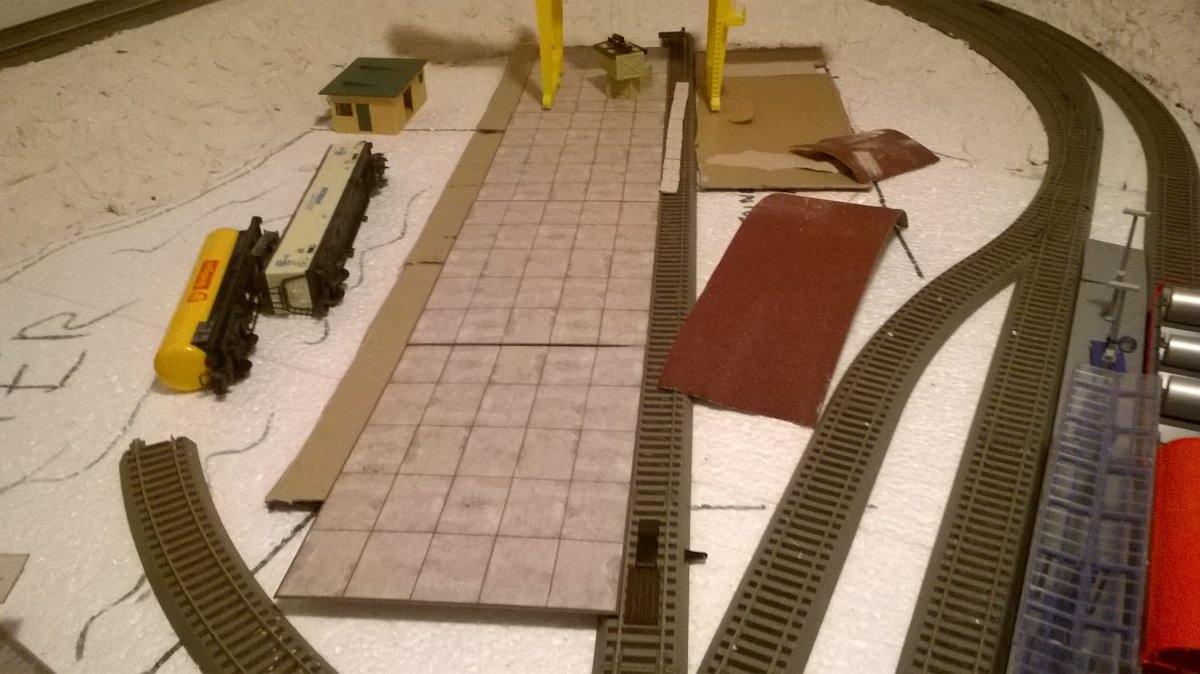

  • Berichten: 63
« Reactie #28 Gepost op: 01 October 2016, 16:59:29 »

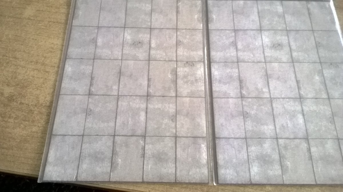

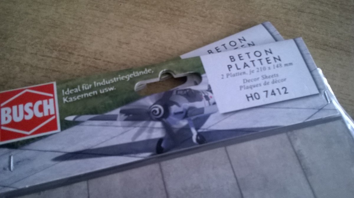

Hallo ik heb net bij toeval beton platen gekocht. Ik wou net als Martijn gehweg platen van busch kopen en ze voor stelcon platen gebruiken.
En bij toeval kwam ik deze beton platen tegen.
Nu nog het in m'n baan verwerken
Mvg
Egbert
Egbert74
  • Berichten: 63
« Reactie #29 Gepost op: 01 October 2016, 21:39:32 »
Ik heb de platen even voor een beeld te krijgen hoe het lijkt op de baan.
Zelf vind ik dat het goed uit ziet :)
