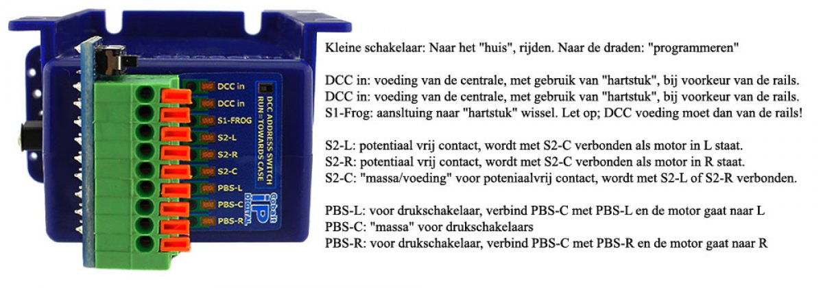

Sinds de firmware versie 1.2.3 kan de Digikeijs DR5000 Centrale dit voor je regelen, door het aansluiten van een DR4088-GND terugmelder aan de ext88 bus. Op deze terugmelder kun je dan jouw schakelaars aansluiten. De ingangen van 1 DR4088-GND kunnen in 4 modes geschakeld worden:
1) 2x Drukknop (krom en recht) --> max 8 wissels
2) 1x Drukknop, toggle (om en om krom en recht) --> max 16 wissels
3) 1x on-off (on = krom, off is recht) --> max 16 wissels
4) 1x Drukknop (voor ontkoppelrails oid) --> max 16 elementen
Je kunt maximaal 8 stuks DR4088 op deze manier aansluiten dus in het maximale geval, 16 x 16 = 256 wissels bedienen.

een "dure" oplossing is om te kiezen voor de digitale Cobalt wisselmotoren, hierbij heb je een wisselmotor (zo noemen ze het zelf maar volgens mij zit er gewoon een servo in) met geïntegreerde dcc decoder, hartstuk schakeling en aansluitingen voor een gewonde schakelaar
wellicht is dit wat.
