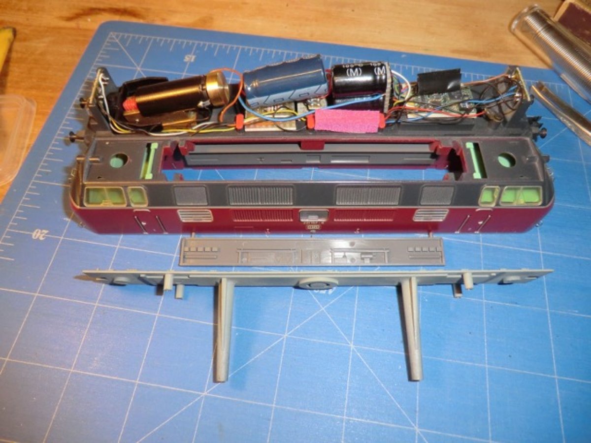

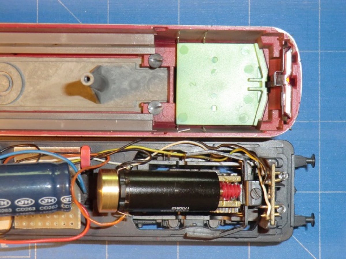

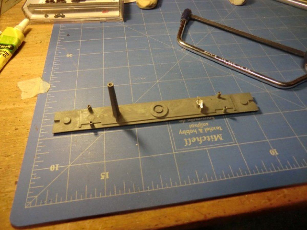

Hier de foto's van de aanpassing van de kap.
De metalen kolom waarmee de kap op het frame zit komt in conflict met het vliegwiel van de Maxon. De kap zit op 2 plaatsen vast, dus deze kolom kan zonder problemen verwijderd worden.
Verder zwaait het motordraaistel in wat krappere bogen dusdanig uit dat ook een deel van de imitatie van de machinekamer eraan moet geloven. (Zoiets zeggen ze er bij SB-Modellbau in de catalogus niet bij. Het had voor mij een argument kunnen zijn om af te zien van deze verbouwing. Ik had er natuurlijk zelf naar kunnen vragen)
Hier zie je hoe de boel in elkaar zit. Het metalen dak is dus een apart onderdeel dat je er vanuit de binnenzijde van de kap met 4 schroeven kunt lossen. Best een slimme oplossing van Märklin, bijvoorbeeld voor het spuitwerk. Er het past dusdanig strak dat me deze constructie nooit eerdere opgevallen was.
Tevens de kunststof imitatie van de machinekamer van 1 zijde. Dit zit met nokjes klemmend in de kap. Heel simpel maar doeltreffend.

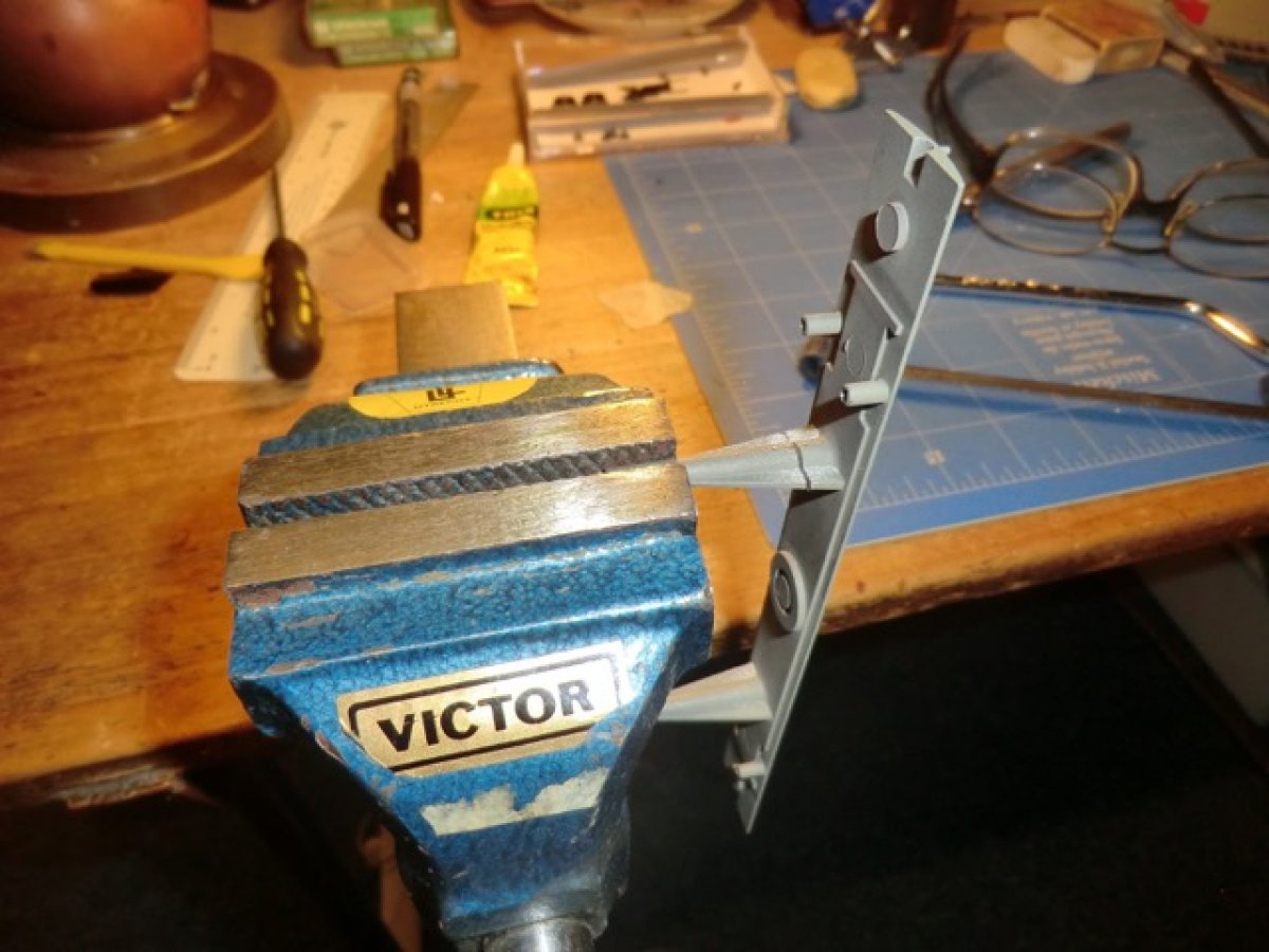

Een van de kolommen wordt er dus af gezaagd. Goed oppassen dat je de juiste kolom te pakken hebt.
Door schade en schande wijzer geworden ben ik nu voorzichtiger met metaal. Voordat je het weet verbuigt er wat. Daarom zit het te verwijderen deel in de bankschroef zodat er in het geheel geen krachten komen op het te behouden dak. Afgezien daarvan krijg je ook geen schade van het klemmen in de bankschroef.
Ziezo.

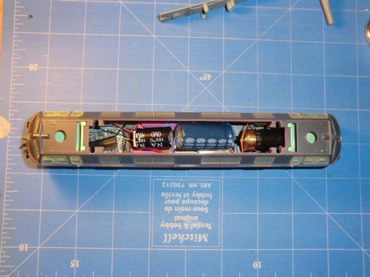

Een kijkje met het dak er af.

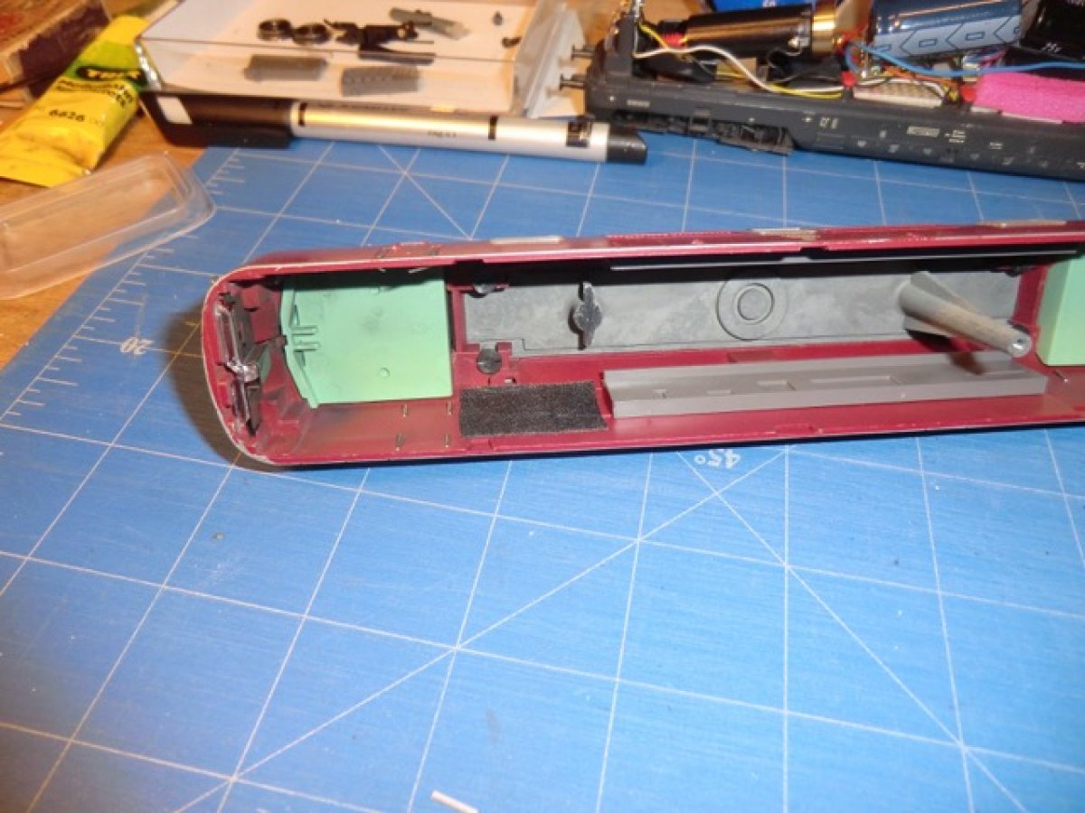

Het dak zit weer in de kap geschroefd en de imitatie van de machinekamer is ingekort.
Om het raam weer te blinderen heb ik er een stuk zwart karton achter gezet en dat vastgeplakt met isolatietape. Dat verhindert tevens dat de aansluitingen van de motor onverhoopt de metalen kap raken. Dat zou de decoder namelijk niet overleven.
Ik moet toegeven dat het van buiten nauwelijks opvalt dat de machinekamerimitatie deels is gesneuveld.
Eigenlijk ontbreekt er nog een foto waarbij de loc weer op de baan staat. Ik moet eerst nog wat aan die verbogen as doen.
Wordt dan hopelijk vervolgd.
Groet, Bas

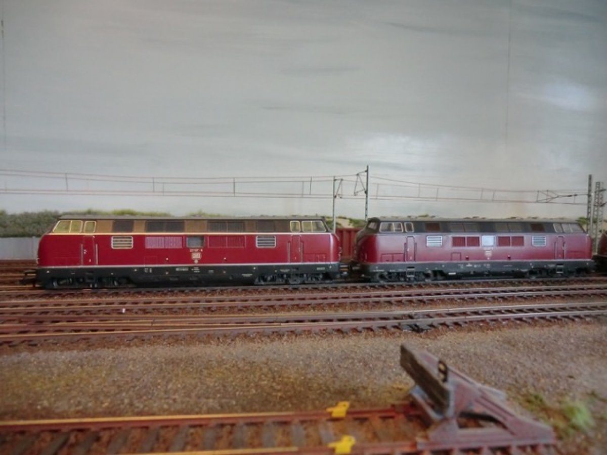

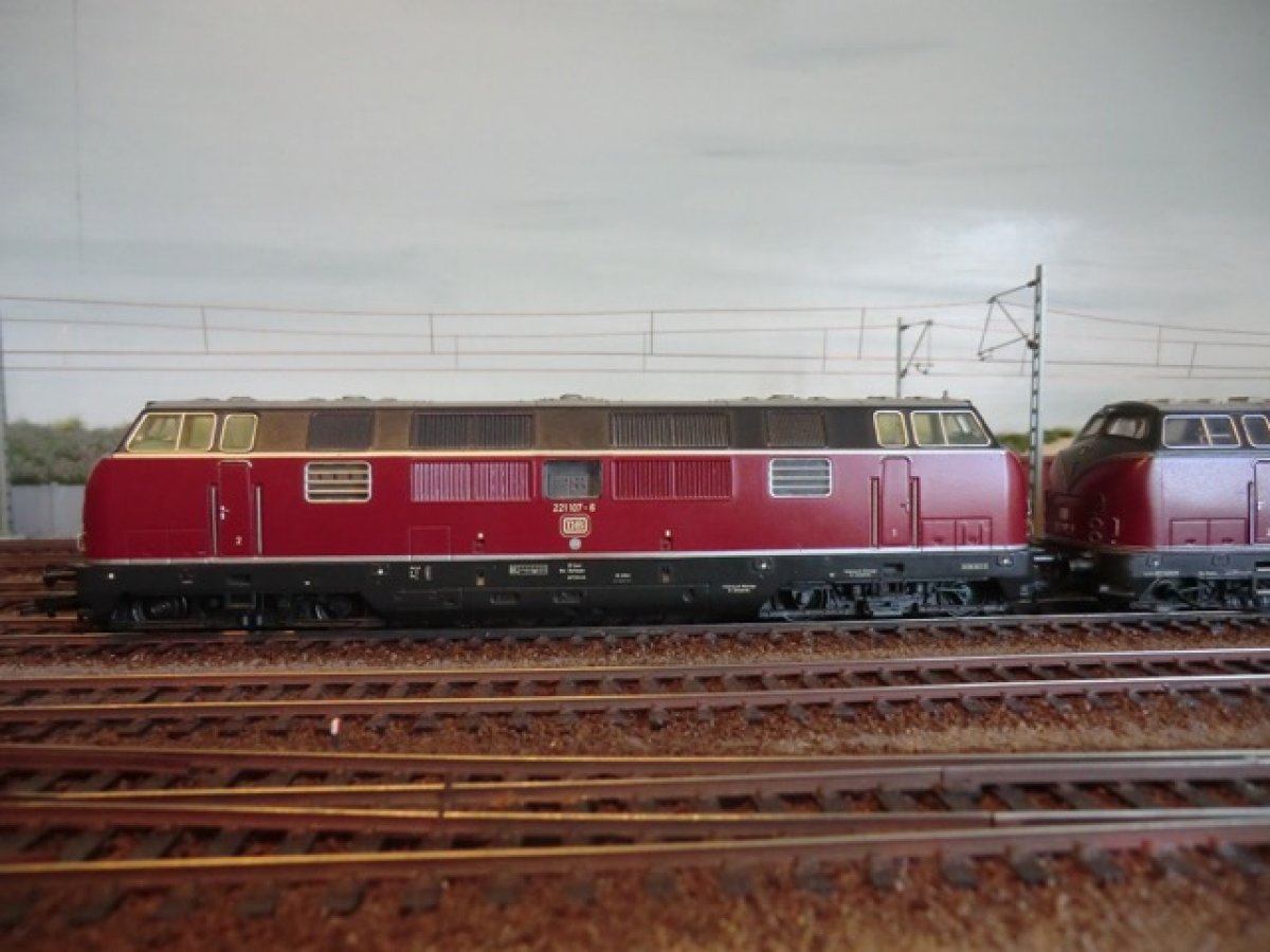

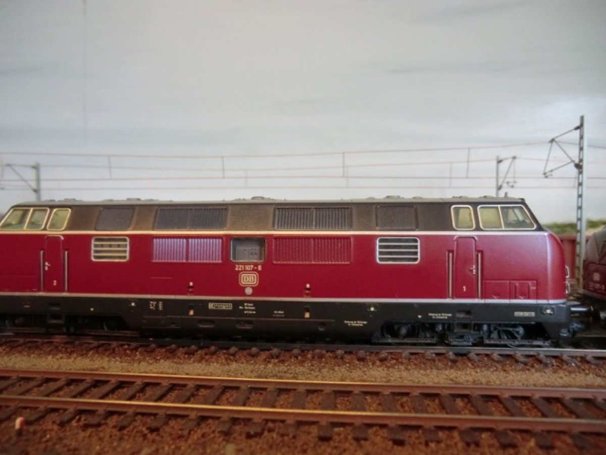

En dan nu een paar foto's van de loc op de baan.
Bij cabine 1 (rechts) zit de motor. Achter het meest rechtse raam van de machinekamer is de imitatie van de inrichting verwijderd en vervangen door een stukje zwart karton. Het valt hoegenaamd niet op.
Hier is het verschil tussen het linker en rechter raam van de machinekamer wat beter te zien.
Van boven gezien
Samen met haar voorgangster, een 221 van Trix, ook met klokankermoter en ook met kuren.
Daarover in een volgend bericht meer.
