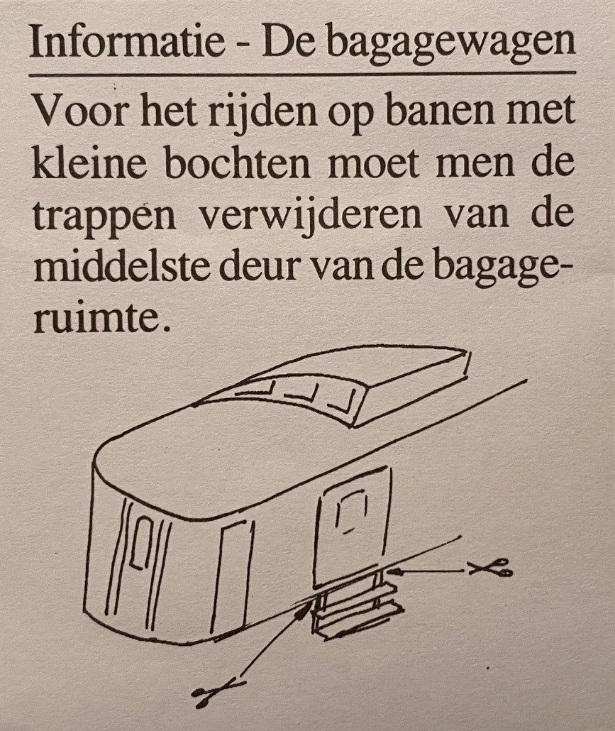

Ik blijk bij mijn K1A-rijtuigen een bouwbeschrijving van het bagagerijtuig te hebben zitten. Daar staat echter alleen op hoe de losse onderdelen op de rijtuigbak aangebracht moeten worden en hoe de trapjes aangepast moeten worden bij gebruik op bepaalde bogen. Dus niets over losse onderdelen onderaan het onderstel.

Dit bevestigt het beeld dat de meegeleverde asgenerator niet op het bagagerijtuig thuis hoort.
Het betreffende draaistel heeft met alle trappen toch al weinig speelruimte. Denk daarom zonder dat het echt opvalt van deze detaillering af te kunnen zien.
Als je het SSN rijtuig maakt, dan kan/moet je de treden onder de bagagedeur verwijderen.

 Hou me aanbevolen voor wat betreft aanwijzingen over de trapjes. Heb die aan het onderstel zitten aan de sluitzijde verwijderd. Immers aan de carrosserie zitten er ook. Zoals opgemerkt beperken de trapjes de bewegingsvrijheid van het draaistel.

Ik heb wat materiaal weggesneden van de binnenkant van de treden, zowel bij de middendeur als bij die bij het einde. Dat geeft het draaistel meer draairuimte, voor mijn baan genoeg (met Roco R3, 42 cm straal). Weghalen van de treden is echt niet nodig. De ingreep is van opzij niet eens zichtbaar.
Ik begrijp eigenlijk niet waarom die treden door de fabrikant zelf niet plaatselijk iets smaller zijn gemaakt, dit was echt een overbodig probleem. Voor de sterkte maakt de ingreep geen verschil. Even proefrijden door R3 had niet te ingewikkeld moeten zijn.
