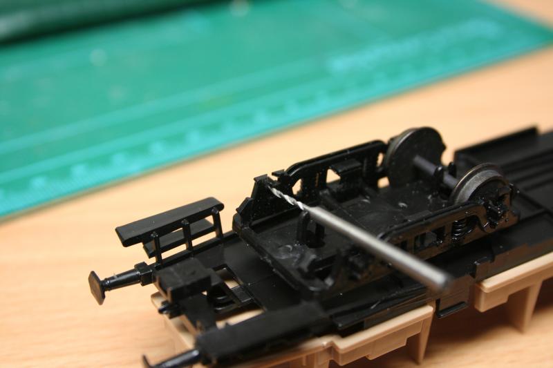

« Reactie #200 Gepost op: 12 January 2010, 21:39:41 »
Vanavond nog iets gebouwd aan de rijtuigen, de bijgeleverde assen passen niet goed in de draaistellen ook nog enkele meter op de testbaan nog niet...
De Oplossing kan je bereiken met een spiraalboortje in het binnen gaatje enkel rondjes te draaien, naar deze aanpassing lopen de rijtuigen echt lekker  :)
Helaas zaten bij mijn bouwpakketten twee AC assen, vanavond nog eens assen voor de vervanging zoeken.

« Reactie #202 Gepost op: 12 January 2010, 22:32:44 »
Moet je niet doen, ik heb passende assen gevonden. Heris assen passen exact! Nu nog spuiten een sluitverlichting inbouwen...

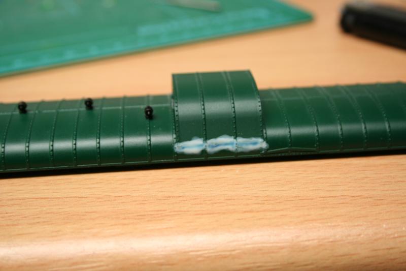

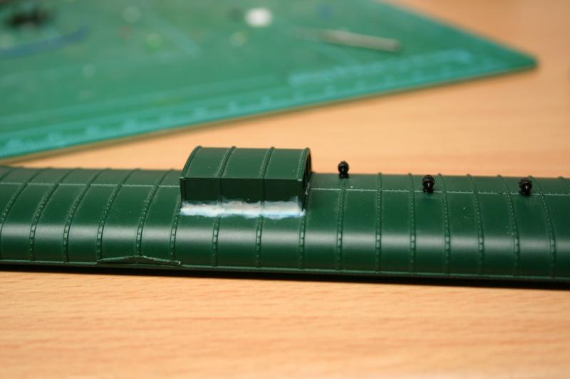

« Reactie #203 Gepost op: 31 January 2010, 18:51:50 »
Ik heb vandaag de kier van het dakkapel dicht geplamuurd:
als het droog is, kan ik het schuren en morgen spuiten, dan kunnen de SSN rijtuigen hun sluitverlichting bekomen...

« Reactie #204 Gepost op: 05 February 2010, 22:04:07 »
Henk en chris,
Staat jullie koepeltje wel goed?
grt dave
« Laatst bewerkt op: 05 February 2010, 22:08:11 door nederbelg »

Re:K1 rijtuigen SSN als bouwset
« Reactie #205 Gepost op: 05 February 2010, 22:08:48 »
Ik denk niet, mijn wel..
OBB bezoekje: 2008
« Reactie #206 Gepost op: 05 February 2010, 22:09:54 »
Dat denk ik ook.
grt dave
DCC, NS, Koploper, Loconet Tijdperk IV
  • Berichten: 22807
« Reactie #207 Gepost op: 05 February 2010, 22:10:41 »
Ze staan prima.  :P
« Reactie #209 Gepost op: 05 February 2010, 22:16:23 »
Als ik de foto zo bekijk dan mag van het bagage rijtuig de trappetjes weggesneden worden (onder de tweede bagagedeur.)
Is dit aan beiden kanten zo?
En de trappetjes bij de eerste deur nog zwart verven.
Dan is de mijne ook klaar binnenverlichting en sluiterlichting.
