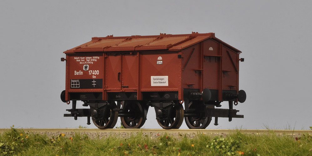

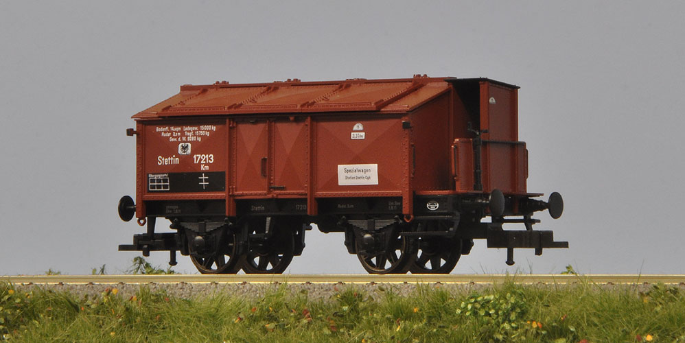

Die heeft Fleischmann met en zonder open remhuis, in vele Duitse uitvoeringen. Ook fout voor een Nederlandse wagen. Hier wat foto's van exemplaren uit mijn collectie:
