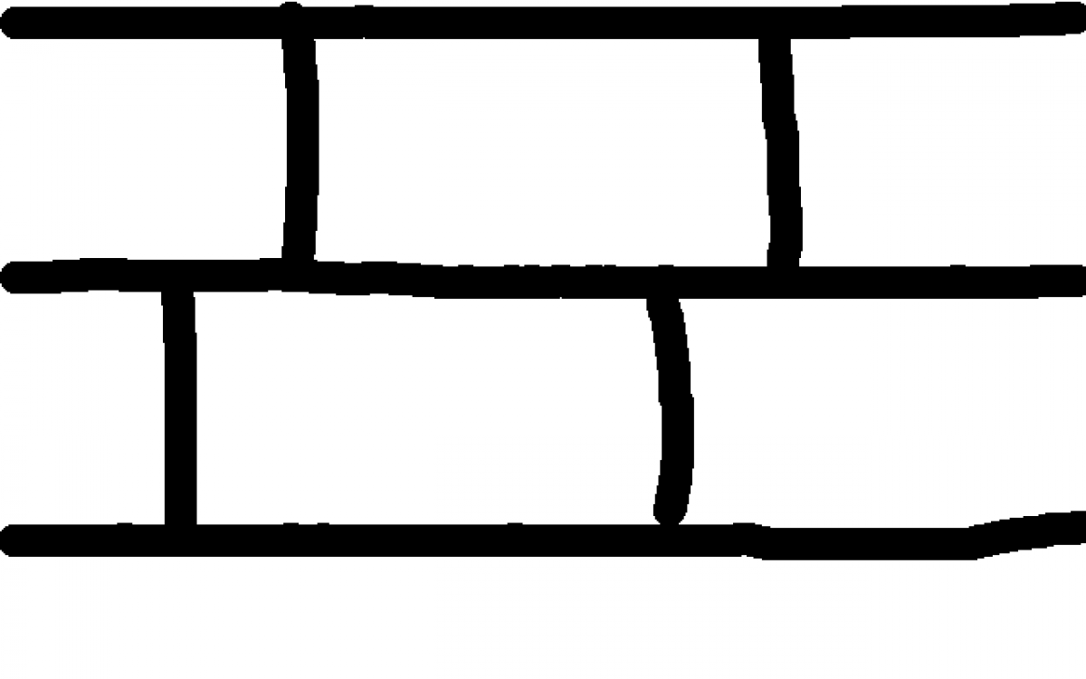

Makkelijkst is eigenlijk om de middenlat te laten vervallen en alleen wat ribben te nemen, sterk zat en scheelt het werk met de halfhouts verbinding..

Wordt het frame dan sterk genoeg bij 100cm breedte en gebruik van vuren latten 19 x 76mm?

Kwa doorbuiging zeker wel, want je elimineert de aangebrachte verzwakking. Als het je om de dwarsversteviging gaat (die is er nu ook al bijna niet. Schroef je gewoon een lat diagonaal aan de onderzijde tegen die latten.

Zet je er de dwars verbindingen a-symetrisch in, oftewel om de ligger iets verspringend. Kun je ze gewoon lijmen en schroeven..kan zo snel geen voorbeelden vinden, maar met het inkepen verzwak je de constructie ook, zou je er idd beter 2 latten onder kunnen schroeven..maak uit 12mm berken modules tot 1,5 meter bij 1,3 meter met enkel ribben, deze zijn dan wel 12cm hoog..

Je bedoelt zo Martin? (hele slechte tekening, ff geen beter tooltje ter beschikking)

Zo kun je ze in ieder geval in de kopse kant lijmen/schroeven.
