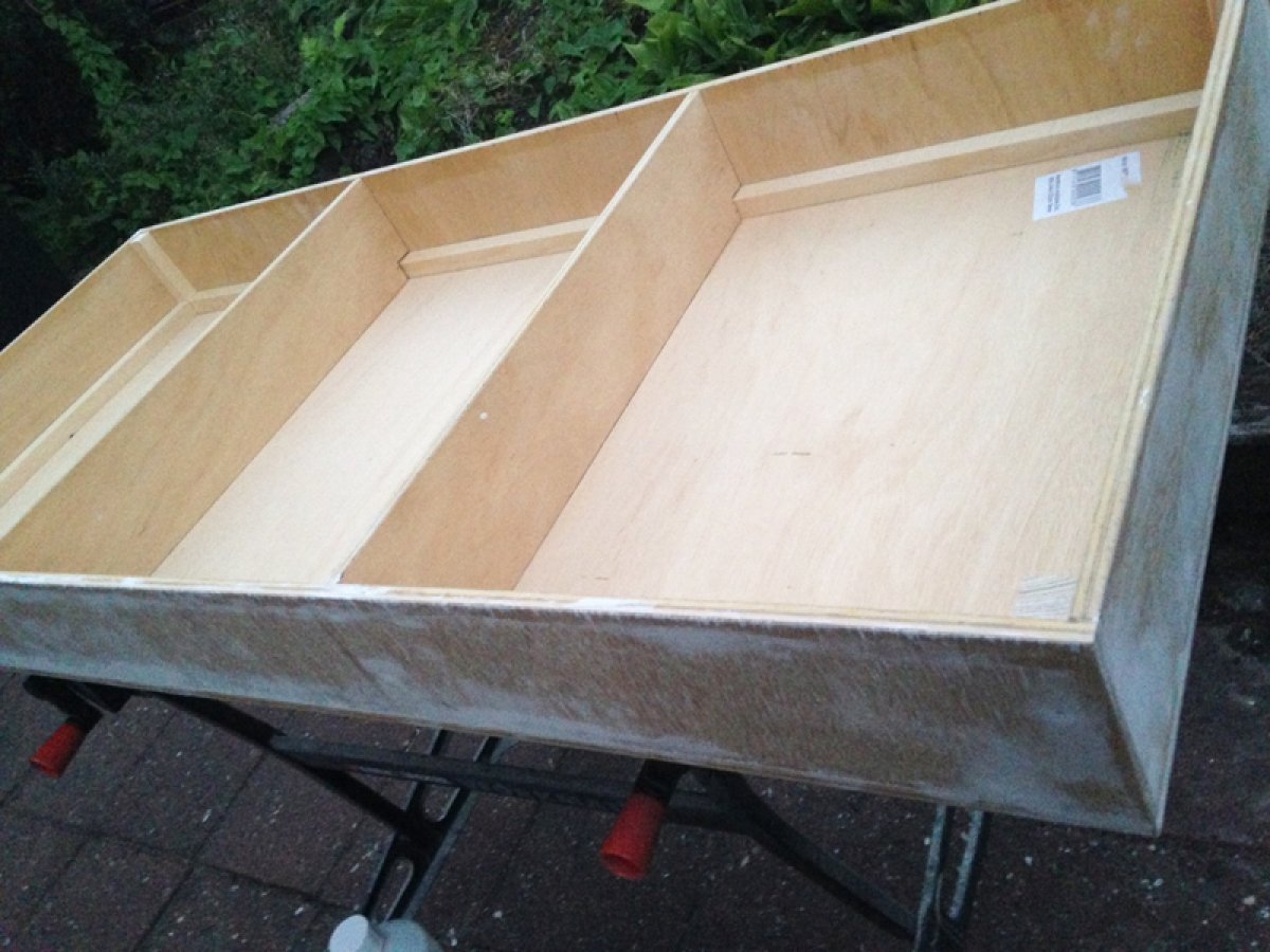

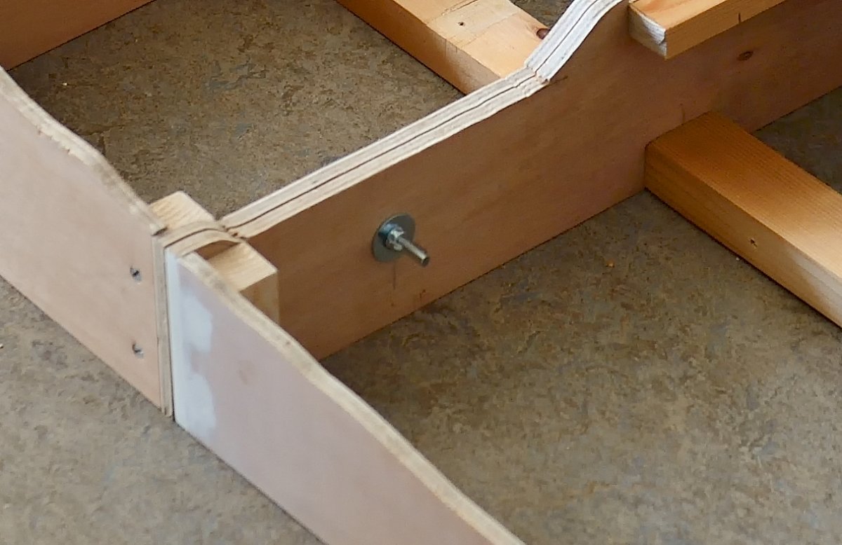

Ik ben bezig modules te bouwen. Ze zijn 110x50 en gemaakt van 9mm hardhout multiplex en vuren latjes om extra vlees te hebben voor het schroeven. Dit splintert nogal, zodat ik de zijkanten moest strakmaken met houtlijm (tegen verder splinteren) en plamuur om het strak te maken. Nu ben ik bijna zover dat de eerste modules in de grondverf kunnen, maar wil de gaten voor het koppelen eerst maken. Ik lees dat de meeste M8 slotbouten gebruiken.
- Boren jullie de gaten precies dezelfde maat. Of iets ruimer zodat er speling is om de bakken mooi uit te lijnen?
- Hoe gebruiken jullie de slotbouten precies? Ik zie veelal een vierkant onder de ronde kop zitten en soms ook niet direct schroefdraad hierna.

Ik heb eerst de bakken geschilderd en daarna pas de gaten erin geboord. Ik gebruik gewone moet en bouten. Slotbouten heb ik niet zulke goede ervaringen. Je kan ook slagmoeren gebruiken. Dat wordt gedaan bij de BNLS-forumbaan.

Ho, Ik zie in mijn draadje dat ik eerst de gaten heb geboord  :angel: en toen pas geschilderd....  :) Goed maakt in principe niet zo heelveel uit. Bij een nieuwe tussenbak heb ik pas later de gaten geboord....
Ik gebruik bouten M8 twee onder en twee boven. De achterplaat en fries zitten met 4 bouten M8 vast.
Groeten Ronald.

Ik lijm op drie plaatsen een houten deuvel van 8 mm zodat de bakken precies uitgelijnd zijn en vervolgens 2 stuks 8 mm bouten (met inslagmoer) om het geheel stevig aan elkaar te bevestigen.

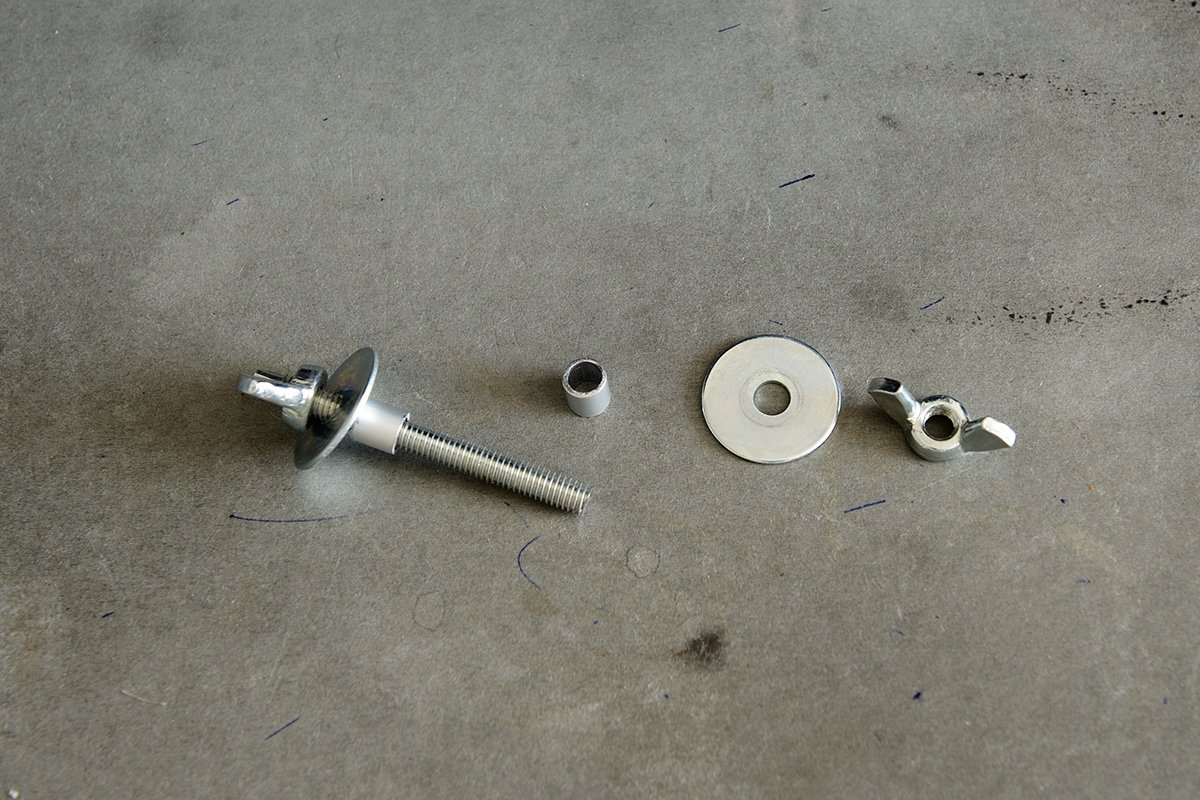

Joran, kijk maar eens in mijn draadjes. Gebruik al jaren M6 slotbouten met vleugelmoeren en dat met succes :)
Uitlijnen en doorboren. Slotbout erin draaien en als hij vast zit heeft het vierkantje een mooie afdruk in het hout gemaakt. De volgende keer in elkaar zetten zorgt ervoor dat de bout weer mooi in de uitsparing valt.

Mijn methode voor thuisgebruik: ik heb de gaten geboord voordat ik de modules in elkaar zette. In de beide kopwanden, die
tegen elkaar moeten komen, heb ik in 1 keer 8mm gaten geboord.
Van 6 mm draadeind (had ik nog liggen) heb ik korte stukjes van zo'n 5 a 6 cm gezaagd om daar 2 vleugelmoeren te kunnen
opdraaien. In de gaten in de kopwanden doe ik een stukje aluminium buis (doorsnede 8 mm), waarin het 6 mm draadeind precies past.
Met vleugelmoeren draai ik de zaak vast.
Het werkt voor mij goed, maar ik haal de modules niet vaak uit elkaar.

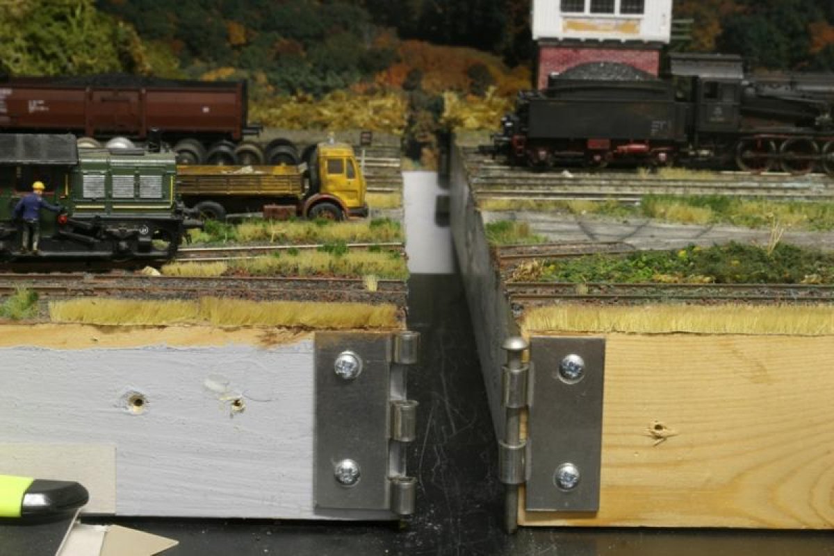

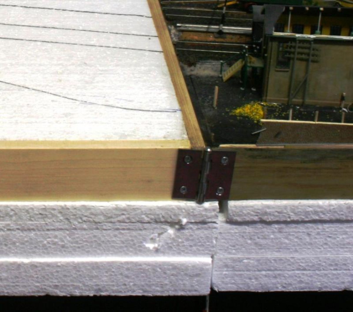

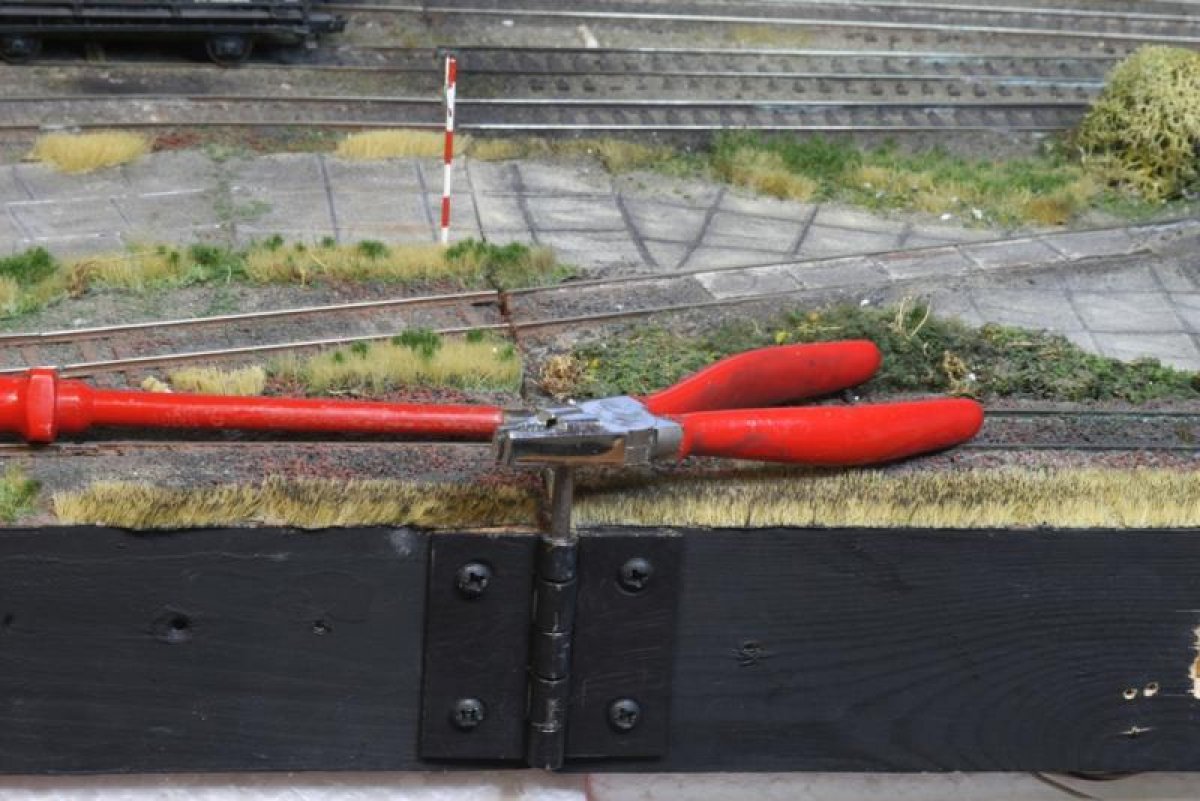

Ik gebruik ook scharnieren om de bakken te koppelen en positioneren. Aan zowel de voor als achterkant van de modules en links en rechts naar de volgende module. Dus eigenlijk 2 scharnieren tussen 1 overgang.echter zit er altijd een speling in de scharnier vanwege de pen die eruit moet. Om dit op te lossen heb ik naderhand na het koppelen gaten geboord en m6 verbindingsbouten gebruikt van karwei. In dat zakje zitten te lange schroeven maar het gaat om het imbus buisje. Daarnaast gewoon losse m6 zeskant bouten gekocht van 2 cm lang. Ik gebruik 12 mm dik hout, dus bij verbinden is dat 24 mm. Gezien je de bout en imbus buisje naar elkaar toedraait maakt die 4 mm niet uit. Bovendien moest ik her en der wat wegschaven aan de kopse kanten om de kieren niet te groot te houden. Daar is dus de 4 mm speling voor. Gaatje van 6 mm boren door alle 2 de modules, daarna aan 1 kant met 8,5 mm het gat groter gemaakt maar niet te diep (niet dieper als het buisje). Daarna de zeskant bout erdoorheen en het buisje aandraaien. (Het buisje is iets groter als 8,5) en daarna met een hamer inslaan. Omdat de bout er al in zit en deze zich in het 6 mm gat bevind gelijdt hij het buisje met erin slaan naar de goede positie. Doe je dit niet heb je kans dat het buisje niet recht tegenover de bout zit. Dit heb ik paar keer gehad waarna ik daarna de andere methoden ging gebruiken wat fijner werkte.
Idem hier. Die deuvels nemen een hoop ergenis weg.

Hier nog een deuvel gebruiker icm m6 bouten met vlindermoeren (y) (y)
Scharnieren aan de voorkant vind ik persoonlijk  minder fraai, zeker niet als er wat luitjes naar je baan kijken ;)

Is het wijs om de de gaten door twee aangrenzende bakken in 1x te boren, zodat ze goed doorlopen?

Meestal stel ik de modules eerst waterpas en zet ze met lijmtangen aan elkaar.
Hiena boor ik de gaten voor de koppelboeten.
Deze zitten dan , mist recht geboord altijd goed.
