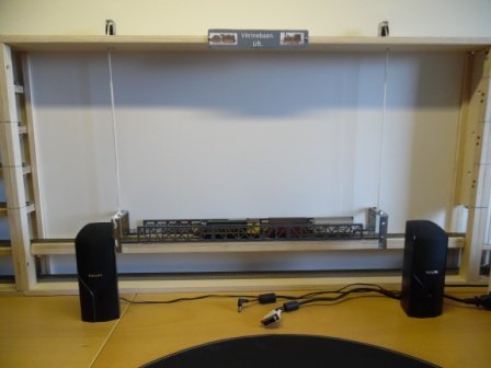

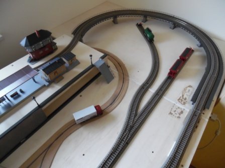

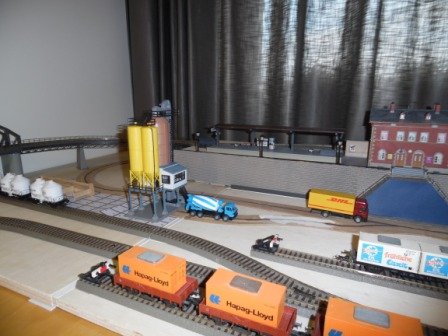

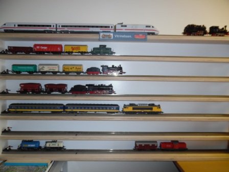

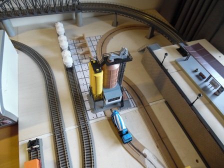

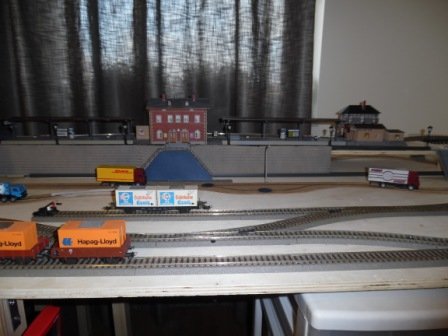

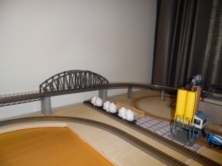

Vitrinebaan een overzicht van de bouw tot nu toe.
« Reactie #53 Gepost op: 31 January 2017, 13:47:42 »
Hallo Modelspoorvrienden.
Mijn naam is Ton Fisscher en ik volg jullie bouwsels
al een poosje in stilte met bewondering.
Nu had ik een poosje geleden een post geplaatst (sorry weet niet hoe eerdere post in dit draadje kan krijgen)over een vitrine als werkend schaduwstation en toen werd het stil aan mijn kant. :laugh:
Nu ben ik toch weer een stukje verder gekomen.
Na de eerste vitrine gekocht te hebben heb ik de tweede maar zelf gebouwd.
hierin kan ik 1 verdieping naar de overige nivo,s tillen door middel van tegen gewichten.(hoop nog een keer motorisch te doen)
Daarna was er nog ruimte over voor een simpel rangeerbaantje met wat industie.
De naam is simpel gekozen omdat ik in het begin had gedacht geen verdere ruimte te hebben zo zie je maar weer.
Dit is de stand van zaken nu.
ik zal proberen enkele foto,s te uploaden.
Ik hoop dat ik het goed heb gedaan zodat jullie een klein overzicht krijgen van de vorderingen.
Laat maar horen wat je er verder van vindt.
M.v.g  Ton.Fisscher.
