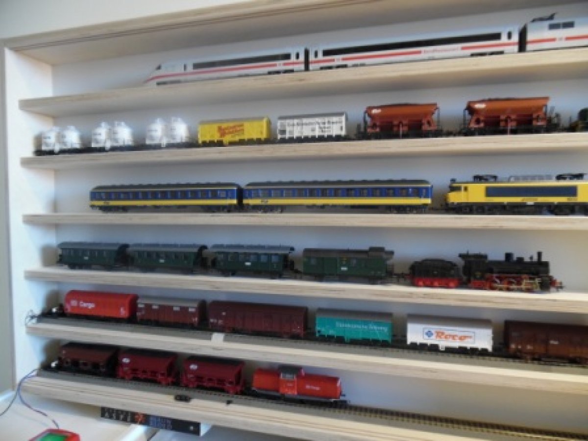

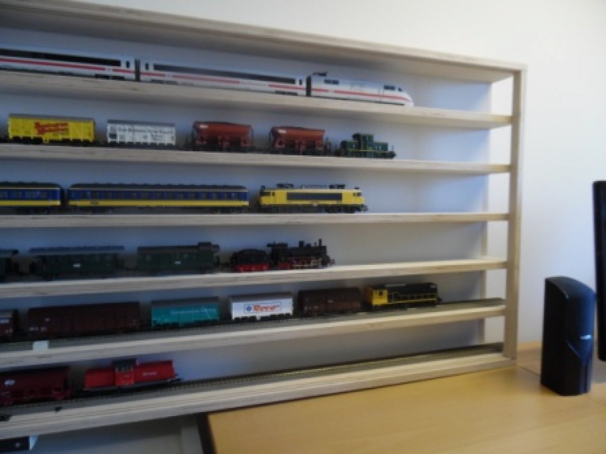

Hallo modelspoorvrienden.
Hierbij de beloofde foto,s als ik het goed heb gedaan!!!
ze moeten alleen de volgende keer scherper (iemand nog een idee!)
als het goed is gegaan is dat dank zei Ronald H. bedankt hiervoor
M.v.g. Ton.

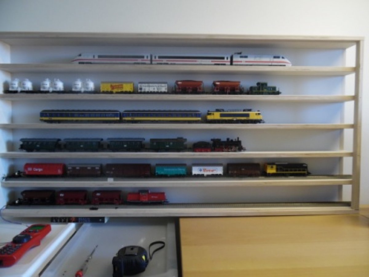

Ton52
Berichten: 124
Re: Mijn vitrine als verticaal schaduwstation, iemand ooit gezien?
Reactie #21 Gepost op:
30 August 2016, 12:35:13 »

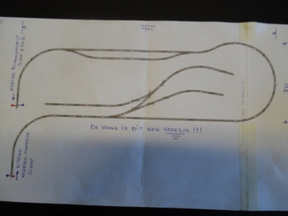

Ik ben met een simpel rangeer baanplan aan het stoeien.
de bedoeling is te vertrekken uit de vitrine op schap 1 onderin.
en na wat rangeren binnen te komen op schap 2 en vandaar te stijgen
handmatig of elektrisch naar schap 3/4/5 en 6
Ik voeg een foto toe de kwaliteit is niet denderend.
Nu is mijn vraag aan jullie heb ik nu een keerlus gemaakt ja of nee!!!
alvast bedankt voor jullie meedenken.
M.v.g Ton.

Als dit baanplan zo blijft en er niet ergens een aansluiting is, dan is dit geen keerlus, maar gewoon een stuk "rechtdoor".

Hallo Edsko.
Heel erg bedankt voor de snelle reactie.
Het uit en inrijden blijft hetzelfde.
ik ga met het rangeer gedeelte nog wel wat stoeien
om het spannender te maken heeft u misschien nog een voorstel.
M.v.g. Ton.

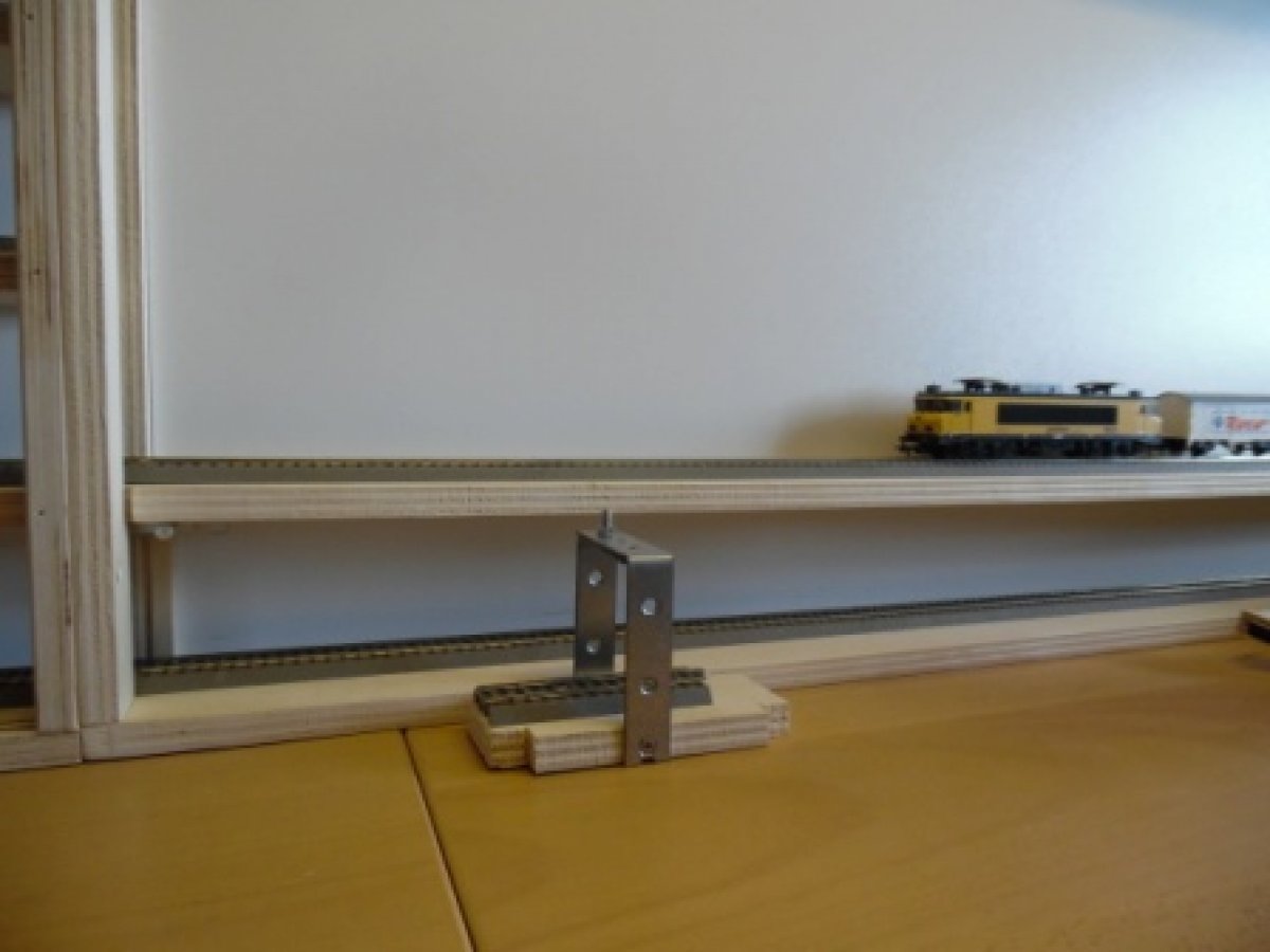

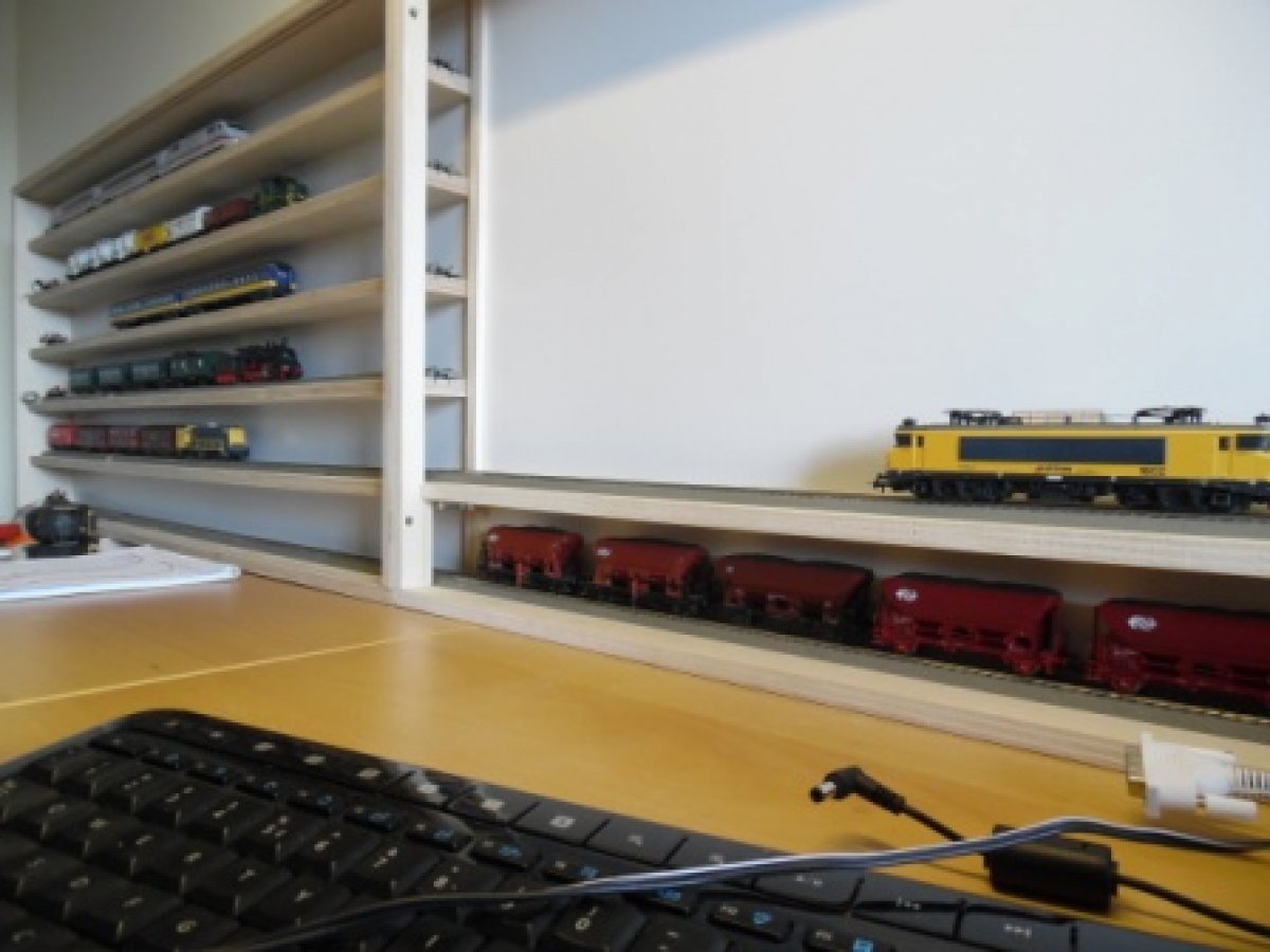

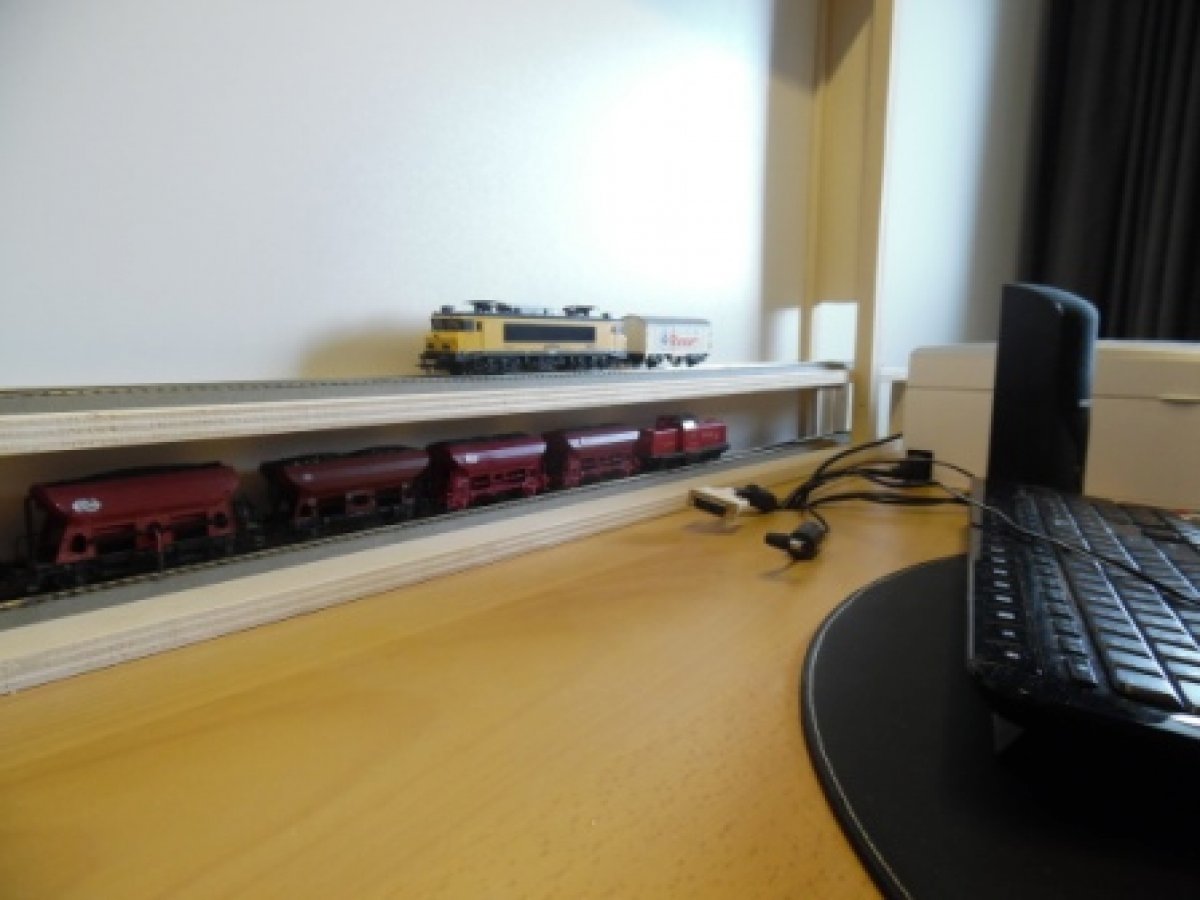

Ton52
Berichten: 124
Reactie #24 Gepost op:
04 September 2016, 12:04:24 »
Goedemorgen modelspoorvrienden.
deze week heb ik de uitrij vitrine gemaakt.
eerst maar eens drie foto,s om jullie een idee te geven.
Nu mijn verhaal hier achter ik kan nu reeds vanaf de begane grond mijn rangeerbaantje op rijden.
Zie de BR 212 met 5 kolenbakken de bedoeling is terug te keren in de vitrine via nivo 1
en alleen die te bewegen naar nivo 2/3/4 en 5 .
Nu mijn vraag ik dacht eerst het nivo 1 te bewegen met tegen gewichten achter de vitrine langs.
Ik heb reeds beugels gemaakt hier voor en ook zij geleidingen zie het Roco wagonnetje.
Maar aangedreven met 1 of 2 kleine motoren is natuurlijk veel mooier.
Weten jullie misschien of zoiets kan en zo ja waar vindt ik dan zoiets!!!
Bij voorbaat hartelijk dank voor jullie eventuele antwoorden.
M.v.g. Ton.
Ton52
Berichten: 124
Reactie #25 Gepost op:
05 September 2016, 18:31:38 »
Goedenavond Modelspoorvrienden.
Ik heb vandaag gezocht op internet naar 1 of 2 motoren
om alleen het binnenkomende spoor naar andere nivo,s te tillen
Maar ik zie door de bomen het bos niet meer.
Ongelofelijk wat een hoeveelheid!
en daarbij komt dat ik niet weet wat voor mij geschikt is.
Ik weet dat er op ons mooie forum elektro techneuten rondzwerven
Weten die misschien wat voor mijn doel geschikt zou zijn.
Het gaat dan om 1 of 2 kleine motoren die ik boven op de vitrine wil monteren
en dan de treinen die binnenkomen op nivo 1 naar nivo 2/3/4 en 5 wil tillen.
Het hoogte verschil te overbruggen is ongeveer 32 cm
Het gewicht aan treinstellen in mijn vitrine is ongeveer 1,5 kilo
ik hoop dat iemand van jullie met een oplossing komt.
Bij voorbaat bedankt.
M.v.g. Ton.
EricZmS
Berichten: 1399
Buiten de lijntjes is veel meer ruimte
Reactie #26 Gepost op:
05 September 2016, 20:16:50 »
Ton,
Een vraag, wil je gaan werken met tandwielen/kettingen, touw/lijn op spoelen of m.b.v. draadeinde dus een soort schroef lift?
Heeft denk ik gevolgen voor kracht/gewicht dat de motor moet kunnen verplaatsen, ook de snelheid die je wenst is van belang.
Met vriendelijke groet, Eric
ZmS staat voor mijn koffie, Zwart met Suiker.
3x links is ook rechtsaf
Robert E
Berichten: 909
Reactie #27 Gepost op:
05 September 2016, 20:21:26 »
Pak de krik uit je auto
https://www.youtube.com/watch?v=VVq6dQMzn54
Goede geleiding links en rechts en zo'n krik eronder...
Mvg
Robert
MDRRC-II (Lite) goedkope DIY centrale voor DCC en MM.
Heb je een vraag, stuur me dan een mail via mijn site ipv persoonlijk bericht...
EricZmS
Berichten: 1399
Reactie #28 Gepost op:
05 September 2016, 20:27:17 »
Robert,
Top bedoelde ik ook, oude accuboormachine op het draadeind en klaar
Robert E
Berichten: 909
Reactie #29 Gepost op:
05 September 2016, 20:37:36 »
Ipv boormachine misschien een redelijk stevige stappen motor (althans ga ervan uit dat motor in voorbeeld beetje stevig is kwa kracht...)
https://www.hobbyelectronica.nl/product/42byghm809/
Een driver IC, kun je heel simpel met een kloksignaal en richtingssignaal aansturen
https://www.hobbyelectronica.nl/product/a4988-3d-printer/
Er zitten op zo'n IC stappenselectie pinnen waardoor je motor nog langzamer kunt laten draaien....
Aansturen met een Arduino...
http://howtomechatronics.com/tutorials/arduino/how-to-control-stepper-motor-with-a4988-driver-and-arduino/
En dan zou je de aansturing zelfs via DCC kunnen doen met een Arduino....
Links zijn slechts als voorbeeld / inspiratie....
Mvg
Robert
