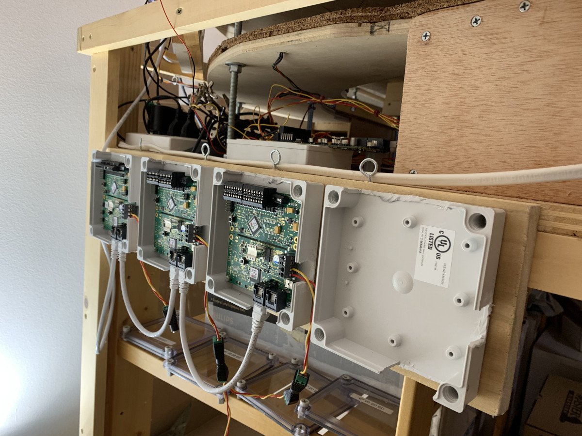

Vandaag begonnen met het herbedraden van het schaduwstation. Waar ik alles min of meer parallel aan elkaar had aangesloten is het plan om dit serieel te gaan doen. Dus per 2 rijbanen in het station 1 module, waar nu 1 module 8 rijbanen aanstuurd.
Stickers geprint voor de omnummering, en de kastjes geplaatst, 1 is er nog leeg, want dat wordt er 1 die we gaan hergebruiken, maar daar moeden we hem eerst voor demonteren.

Ondertussen aardig wat gedaan vandaag. Het is wel iets om je gedachten bij te houden, maar heb zo'n 20 melders omgezet.
Uitdaging voor morgen is de keermodule die er onderdeel van is, en dan alles testen.
Als dat gedaan is, kunnen we de laatste 16 melders omzetten, en alles weer met tiewraps netjes op z'n plaats zetten.
Ik weet zeker dat dit veel beter gaat werken, met minder storingen, zoals Rinus al gaf als reacite 913 in Maart.
Helaas dus niet eerder aan kunnen werken om het op te lossen.
Hoop dus ergens komende week weer te kunnen gaan rijden met minder storingen.

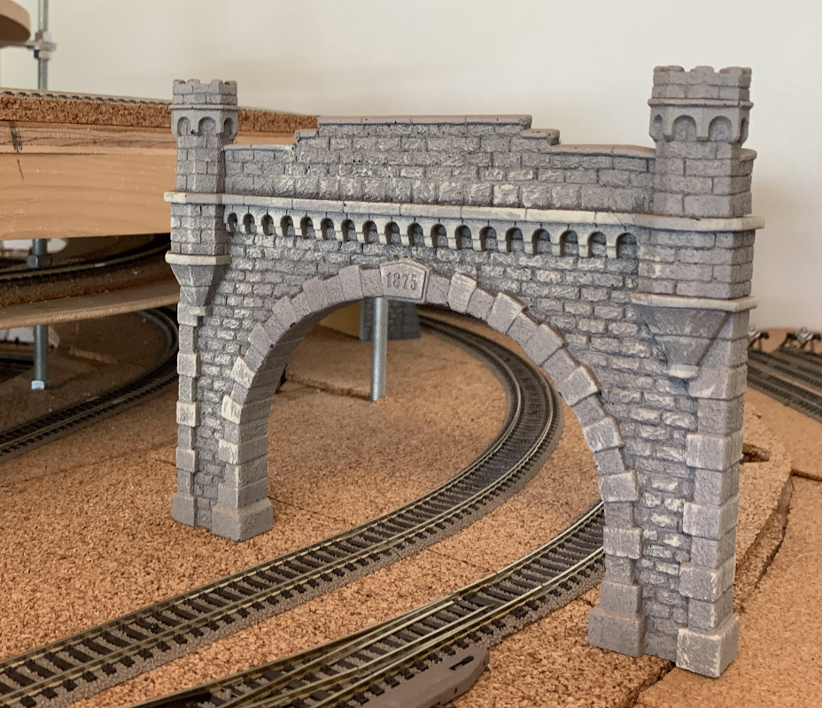

Verder ook nog een tunnelportaal van Noch op de kop getikt.
De afgelopen twee jaar aardig wat portalen in de handen gehad, en op het internet voorbij zien komen.
Maar dan kom je fysiek in een winkel, en daar kwam ik deze tegen. Was de eerste keer dat ik hem zag. Gaat perfect passen bij de andere Loreley portalen.
