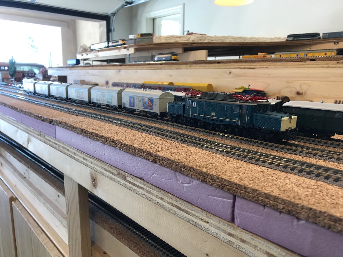

Ondertussen ook wat zaken uit koffer twee gehaald en op de baan gezet.
Te beginnen met een eenvoudige Locon locomotief. Deze locs van Roco rijden prima, zijn niet te duur, en kan ik goed gebruiken voor de reinigingswagens die ik heb.
Op de fotos is duidelijk te zien dat ik nog wat 'lui' ben met het aanbrengen van al de kleine onderdeeltjes. Toch eens over nadenken hoe en wanneer ik dat ga doen...maar eerst maar eens calibreren en dat soort zaken zodat ze kunnen rijden.
Vroeger had een kamaraad van me die mooie 'SNCF' loc van Fleischmann. Volledig van metaal, en ligt ergens hier in de kast. Toen ik van een forumgenoot vernam dat Roco met een nieuwe kwam, heb ik deze dus maar besteld.
Inmiddels van een decoder voorzien, en gecallibreerd, en rijdt hij z'n rondjes.
....met een set van LS Models wagons erachter...
Voor de Belgische loc was ik nog opzoek naar wat wagons. In December een hele mooie set van LS Models gevonden, LW1802. En de helft hiervan achter de loc geplaatst. Erg gaaf om te zien!
Het was wel een set die erg schaars was geworden, maar toch gelukt om er 1 te bemachtingen.
In het verleden als eens een E94 van Roco gehad, maar ESU heeft hem nu ook uitgebracht. Mooi om voor een lading bier wagons te plaatsen. Tot nu toe zijn de rijeigenschappen velen malen beter dan die van Roco. Geen ontsporingen meer op mijn baan met deze loc.
Tijdens het winkelen in NL heb ik toch nog een tweede exemplaar van deze twee kleurige Fleischmann wagon gevonden. Laat toch ook zien dat veel winkels nog niet alles netjes op het internet hebben staan, in dit geval was dat dus erg leuk!
En nog zo'n gevalletje!
Ook dit stuurstand rijtuig kon ik niet vinden op het Internet, maar bij een andere winkel waar ik aan het snuffelen was lagen er nog 4!! op de schap. Dus maar eentje van meegenomen.
Last but not least, vond ik dat er nog wel een andere versie van de 1200 serie op de baan erbij kon. Blijven mooie machines. Was wel even lastig om te kiezen tussen de bruine en blauwe versie. Uiteindelijk toch de blauwe geworden, hier passen prima de Ovaalramers achter die ik ook op de kop heb kunnen tikken.
Wel jammer dat van de twee blauwe ovaalramers (volgens mij zijn die erg zeldzaam) de onderstellen eronderuit vallen. Dat Artitec spul is toch niet altijd van de hoogste kwaliteit, heb er toch te vaak prolemen mee.
En ook maar een bagage ruituig in de sleep gehangen om het geheel compleet te maken.
...van de week maar eens aan koffer 3 beginnen  ;D

« Reactie #893 Gepost op: 04 March 2019, 06:35:51 »
Ook de E94 maar eens op de baan gezet, naast de E94 van ESU.
De rij-eigenschappen van de ESU zijn toch echt veel beter.
Volgens mij is ESU het nieuwe Fleischmann.
Die blijft tenminste op de rails, de Roco daar integen niet:
En de 1637 voor m'n veeg wagens, rijdt erg goed.
Denk dat ik die E94 van Roco toch nog maar een keer ga doneren.....
