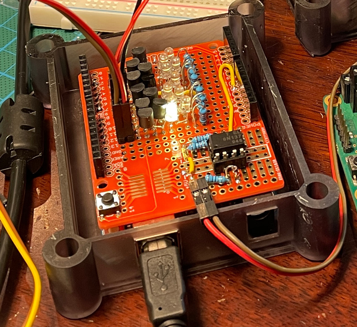

@Zonet, inderdaad. In de Mardec SW op de Arduino ken je DCC adressen toe aan de poorten. In iTrain zet je zo'n adres aan of uit, en op de Mardec gaat het dan aan of uit. En er zijn nog wat meer mogelijkheden, zoals aansturen van een Servo, maar ook het laten knippen van een uitgang op de Arduino. Best leuk. Dat binair zetten op 4 kabels doe ik zelf. In iTrain geef ik op wat de waarde moet zijn van 3 bitten, afhankelijk van de gekozen sound file. Op de Arduino MKRZero zet ik dat om naar een integer van 0-7. Afhankelijk van de integer waarde selecteer ik met een Case statement de sound file. Wil de code wel delen om te zien hoe het werkt.
@Sven, het is inderdaad C++. Even gekeken, maar volgens mij is Python ook mogelijk, via wat andere tools.
OK, de Arduino voor de kerk is af. Was wel solderen/prutsen op de vierkante centimeter, maar we hebben de verlichting via wat transistoren werkend, en ook op de Arduino kun je zien wat aan moet zijn, en wat uit. Leek me wel handig. Dit mag dus in de kerk worden ingebouwd, en hebben nog een printje te gaan voor de brouwerij.
Dus met acties in iTrain kunnen we de boel aansturen. iTrain stuurt het naar de Bidib module, welke een DCC signaal genereert en het aan de Arduino aflevert. Deze zorgt voor het beeld en geluid.

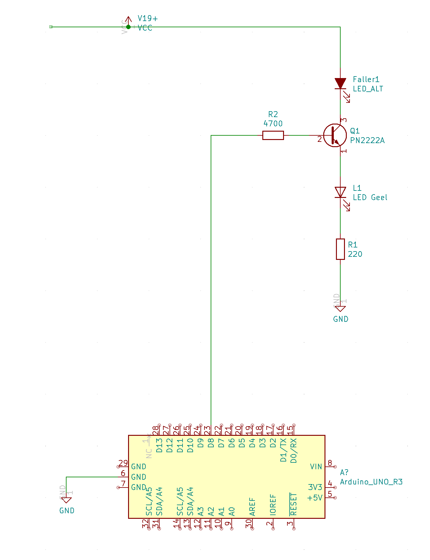

Nog even een aanvulling.
Ga je aan de gang met de Arduino, maak een soort van log boek, en schrijf op wat je doet.
Een jaar of wat geleden al bezig geweest, maar ja, te weinig opgeschreven, en dus het wiel weer opnieuw uitvinden.
Dit geldt ook voor de schakelingen die je maakt.
Heel lang geleden ooit eens met Orcad gewerkt. Een hele dure tool.
En dan ben je bezig, en vraag je je af, zou er tegenwoordig niet iets zijn wat betaalbaar is, en ook goed werkt.
Toch leuk die Open Source wereld, waar ik KiCad heb gevonden, en best leuk werkt.
Dus voor 1 van m'n log heb ik een tekening gemaakt van hoe de transistoren met LEDs en weerstanden voor de Arduino werken.
Hier het resultaat, wat ik zelf best gaaf vind.

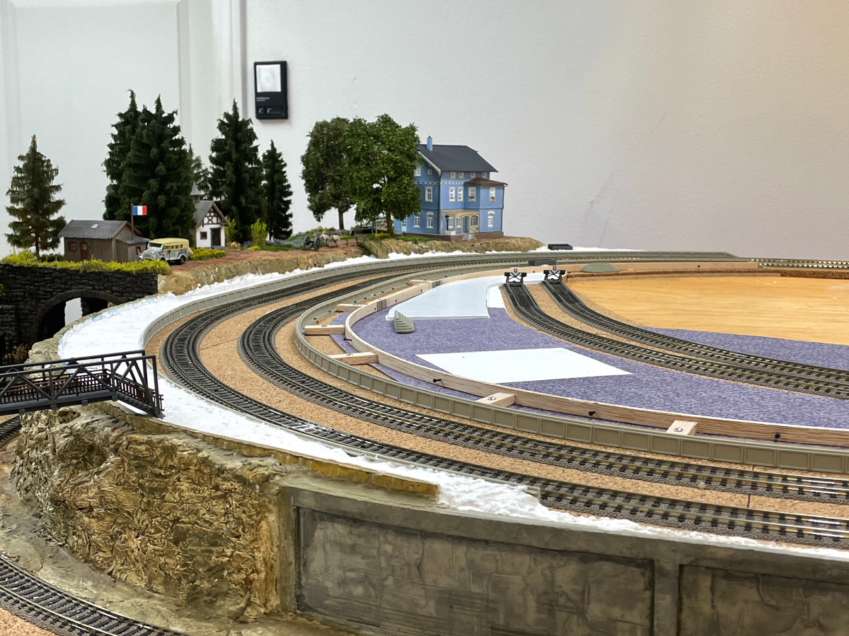

Vandaag maar eens verder gegaan met het station. Als het een beetje meezit kan er aan het einde van de week grind langs de rails.
Dan worden plaatjes met deze SNCF loc ook mooier.

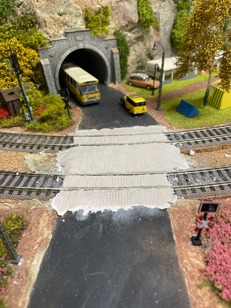

Terwijl de eerste laag van het perron aan het drogen is verder gegaan met het beklinkeren van een overweg.

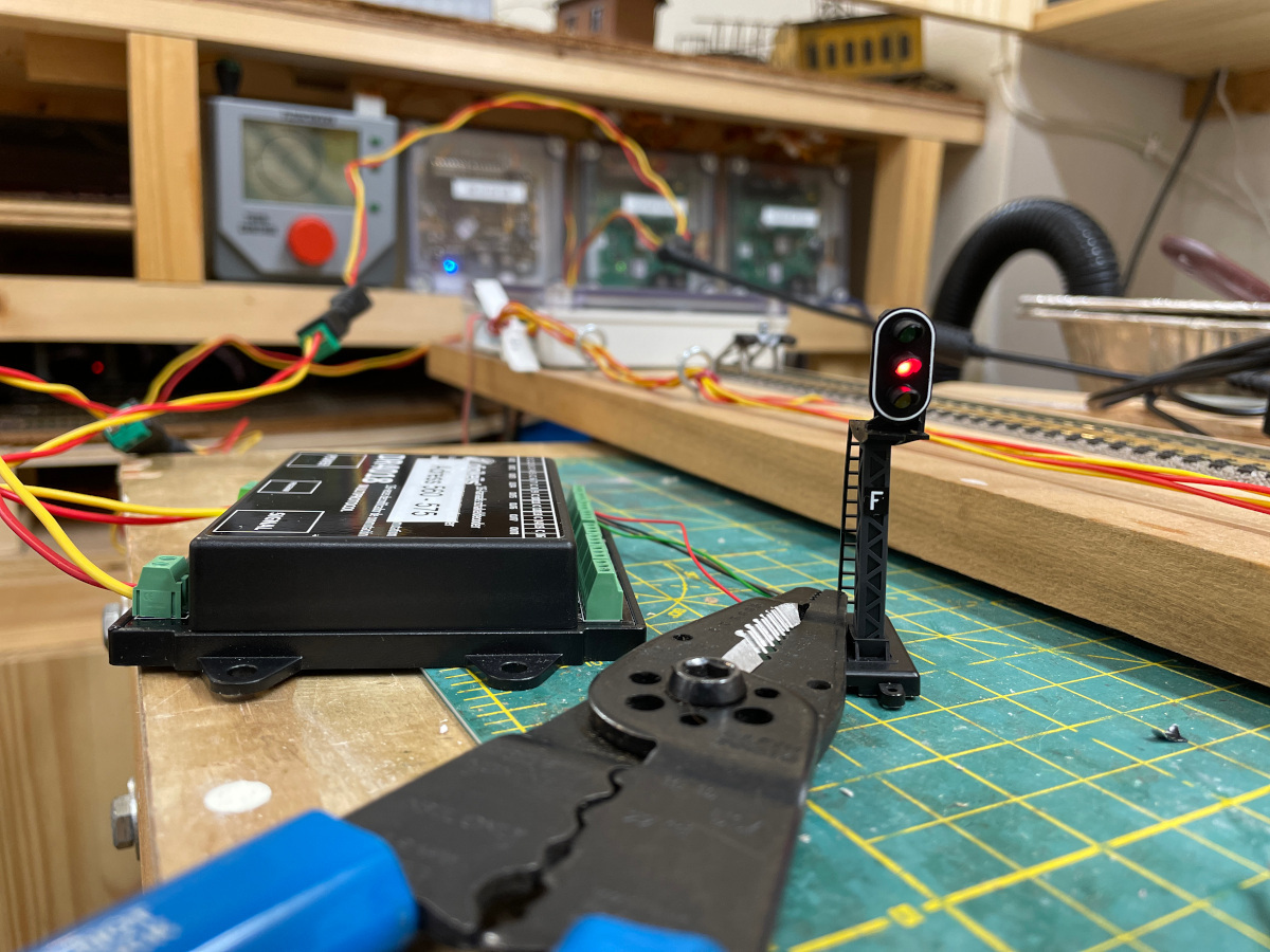

De seinen uit de kast gehaald en een dr4018 geprogrammeerd. Toch handig als je het gedocumenteerd hebt, dan ben je met 1 minuut klaar.

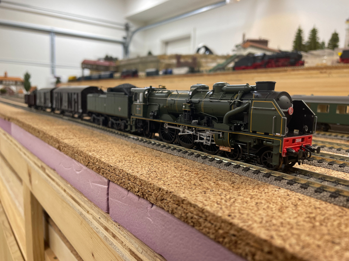

En m'n andere SNCF locomotief gecalibreerd in iTrain.
Moet zeggen dat die SNCF stomers erg mooi zijn, begin ze zelfs mooier te vinden dan die Duitsers.

Heel mooi Andre, wat voor een pasta gebruik je voor die overweg?

29 December 2021, 01:11:32 »
André,
Volgens wat ik kan zien op de foto, liggen uw rijen kasseien wel in de verkeerde richting.
De langsvoegen moeten dwars over de weg gaan ( zowat met het spoor mee ).
Hier worden de kaseistroken uit elkaar gereden door de voertuigen.
grtjs,
Saskia
