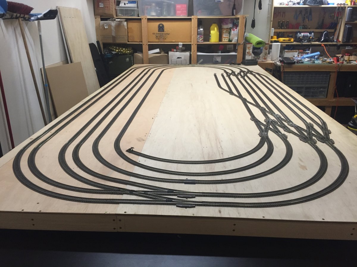

En zo ziet het er dan uit nadat we alles hebben opgeruimd en schoongemaakt voor de volgende stappen:
- Het aanbrengen van kurk voor isolatie
- Het maken en uitproberen van twee helixen
En het vervolg moet er dan ongeveer zo uit gaan zien, maar ja, de rails hier in de US is weer eens op, dus dat kan nog wel eens een maand of 2 gaan duren.
Het idee is uiteindelijk dat er op de linker berg een ski-oort komt, en rechts een brouwerij/wijngaard. Uiteraard met sporen daar naar toe, maar dat is voor later. Eerst maar eens kijken of die helixen willen lukken.
Hier hebben we in iedergeval al gevonden hoe de helix te maken is. Lekker rechtdoor zagen, net zo makkelijk ;-)

Wordt hij 6 of 8 kantig. (6 is groter)?

Het wordt een 6 kanter, heb al het 1 en ander gezagen. Valt nog niet mee om dat allemaal netjes te krijgen, 1 graad afwijking per kant is al 6 graden afwijking op het totaal. Dus het wordt na het zaken nog wel wat schuren om het netjes recht te krijgen. Maar dat gaan we oplossen.
Hmm, Peko rails. In het verleden wel eens vaker in 1 baan verschillende rails gebruikt (Fleischmann, Roco & Lima), dat is m'n ding niet. Past het net niet en ontspoort de loc met wagons. Als je het later wilt hergebruiken krijg je zo nu en dan twee verschillende soorten rails in het zicht. Dus ik ga gewoon voor het Fleischmann materiaal waarvan ik weet dat ik ermee overweg kan. Ook m'n ervaring met de flexibele rails is niet zo goed (ja, ligt voor het grootste gedeelte aan mij) had op de kerstbaan ook flex rails liggen, en toen ik klaar was, dacht ik 'Mooi!'. Maar goed, dan kom je erachter dat de bochten op sommige punten niet iets te scherp waren, en kon je opnieuw beginnen. Dus gewoon lekker standaard rails van Fleischmann op deze baan om niet gefrustreerd te worden.....als dit alles gelukt is dan ga ik verder kijken. Eerst maar eens zorgen dat er wat treinen naar boven gaan, en dan weer netjes beneden aankomen. Als dat lukt kunnen we nog eens kijken voor andere oplossingen. Lukt dat niet, dan kan ik die rails dus elders gebruiken. Ga dus gewoon even geduldig wachten op de boot met Fleischmann spullen, heb nog genoeg andere zaken te doen.

KURK !
Als je hier rond kijkt op het forum, maar ook op andere site, wordt er altijd gesproken over 'isolatie van de baan'.
M'n baan van 30 jaar geleden had dat niet, je gaf toen liever geld uit aan een mooie wagon dan aan isolatie. En de radio overstemde dat eenvoudig. Maar ja, volgens mij kom ik daar nu niet meer onderuit, en ben daar dus ook mee aan de slag gegaan.
Afgelopen weekend de eerste helft van de baan voltooid: stukje bij beetje de rails eraf, isolatie eronder, en dan de rails weer terug.
Omdat dit nog steeds min of meer m'n test baan is, heb ik er voor gekozen om de hele baan maar de bedekken (behalve het midden waar geen rails komt) met kurk tegels.
Nou, dat scheelt nogal wat! Ben enorm verbaasd hoeveel geluid er nu gedempt wordt.
De kurk tegels heb ik op de hoeken gelijmd, en de rails met kleine schroeven in de kurk vast gezet (dus niet door het kurk heen).
Zie (of beter hoor) hier het verschil tussen kruk en geen kurk:
https://youtu.be/OhAEBNbglKI
Hoop het aankomende weekend dit te kunnen afronden, zodat ik aan de helix kan gaan beginnen.
Andre

Afgelopen weekend het project kurk min of meer afgerond. Het is akelig stil geworden!
Ook de eerste toerit aan de linkerzijde (eigenlijk achterzijde) aangelegd welke later in verbinding komt met de helix omhoog/omlaag.
Van de week maar eens proberen of de locomotief daar een beetje omhoog wil.

Leuke lay-out!
Maar waarom een "S" bocht onderaan de helling?
Tip:
Ook al is het aan de achterzijde van de baan, een vloeiende op of afrit begin of einde werkt beter.
Zorg er voor dat na een boog minimaal 20cm rechte rail ligt voor er een tegen boog begint.
Er valt mij nog iets op, waar ik een vraag over heb:
Als ik kijk naar dezelfde foto zie ik rechts een DB 151'er staan met 2 rijtuigen. Moet je even die 2 rijtuigen wegdenken en is dat de voorzijde van de lok, vanuit dit standpunt kan de lok bij alle sporen komen van het gehele station. (Zeker bij een ronde baan als deze) waarom kan dat aan de andere zijde van het station ook niet?
(Kijk maar een op Google Maps ,bij satelliet foto's) hoe stations lay-outs zijn samen gesteld).
Laatst bewerkt op: 27 August 2016, 00:15:06 door nighttrain1

Hoi Richard,
Bedankt voor je feedback! Wordt zeer gewaardeerd.
Die S-Bocht, komt door m'n wederhelft. Die vindt dat de layout zo groot genoeg is, en er mag geen 10 centimeter bij.
Dat wordt dus nog zwaar onderhandelen de komende maanden om dat dus wel voor elkaar te krijgen. Heb het gisteren even uit zitten proberen, en je zit daar dus inderdaad op het randje van het mogelijke. Ik ga de SW instellen dat treinen daar niet sneller dan 60-80 KM per uur gaan, en dan denk ik dat ik het net red.
Ik ben enorm aan het stoeien van waar de loks wel en niet bij kunnen komen, inclusief welke locs wel netjes over de wissels gaan en welke niet.
Het idee wat ik heb is: de twee buitenste banen zijn voor de langere tracties, de binnenste voor de kortste, dus lange hoeven niet persee op de binnenste hoeven te komen.
Dus ik hoor wat je zegt, maar heb nog geen oplossing gevonden waar ik 100% tevreden over ben.
Dit is dus ook nog min of meer een 'test baan', heb zo'n 25 jaar niets met rails gedaan, dus moet nog veel uitproberen, en zien wat anderen voor suggesties hebben.
Na de kerst wil ik de stelling aan de rechterzijde (of achterzijde op de meeste fotos) lager maken, zodat de baan 60-70 centimeter die kant op kan. In dat geval krijg ik ook 40 centimeter meer statiion, en kan ik 10 centimeter rechte rails leggen tussen de binnenkomende bochten, en de wissels. Want sommige lokomotieven trekken dit op het moment niet, te veel bochten werk achter elkaar. Dan will ik ook nog 50 centimeter richting de andere muur opschuiven zodat ik wel ruimte krijg, en dus die S-bocht niet meer nodig is.
Ik krijg dan zo'n 60 centimeter langs de muur, vervolgens een ruimte van zo'n 50-60 centimeter waar ik kan staan in het midden. De zijkanten krijgen dan een verbinding met deze 60 centimeter, en dan vervolgens aan de voorzijde een stuk van 120 centimeter. Totaal wordt het dan zo'n 260 bij 470 centimeter. Wil daar dan min of meer twee lagen op leggen en op iedere achter hoek een helix om bij de volgende laag, en om bij de bergen te komen. Maar ja, moet wel de wederhelft weten te overtuigen. Die roept: het is een garage voor autos.....dus dat wordt nog interesant.
Suggesties zijn dus meer dan welkom, altijd heerlijk als andere meedenken!
