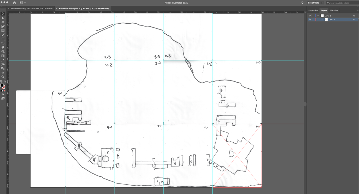

Maar eens afgetekend waar de onderdelen van het kasteel komt te staan op transparanten. Deze kunnen dan ingescanned worden, zodat ik een 1 op 1 afbeelding krijg in Adobe Illustrator.

En het is gelukt om te transparanten als referentie in te scannen en in Illustrator te gebruiken:
Volgende stappen zijn om het steentjes patroon hier in te krijgen. Wordt vervolgt.

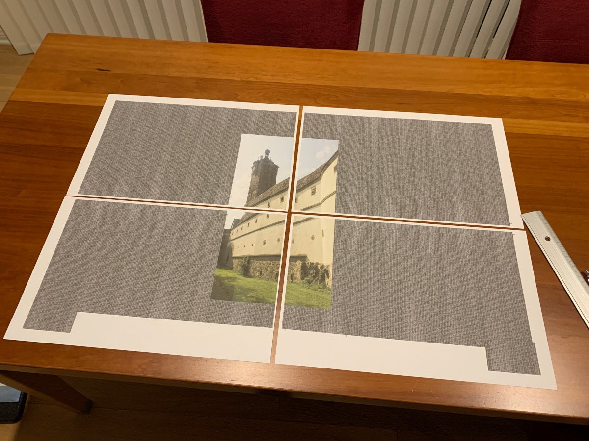

22 February 2020, 23:50:15 »
Heren, weer bedankt voor de complimenten.
Vandaag weer wat gewerkt aan het kasteelplein.
Eerst maar eens wat verder gegaan in Illustrator:
En dat uitgeprint afgeknipt, en op z'n plek gelegd. Denk wel dat dit goed gaat komen:
We hebben steentjes uit het eerste ontwerp gehaald met copy-paste. Dat in de steentjes generator gestopt met de 'arch' functie aan.
De vellen papier liggen nog los, vandaar dus de witte randen.
Er is nog steeds een patroon zichtbaar, maar deze keer is het totaal niet storend, het is eigenlijk wel best zo!
