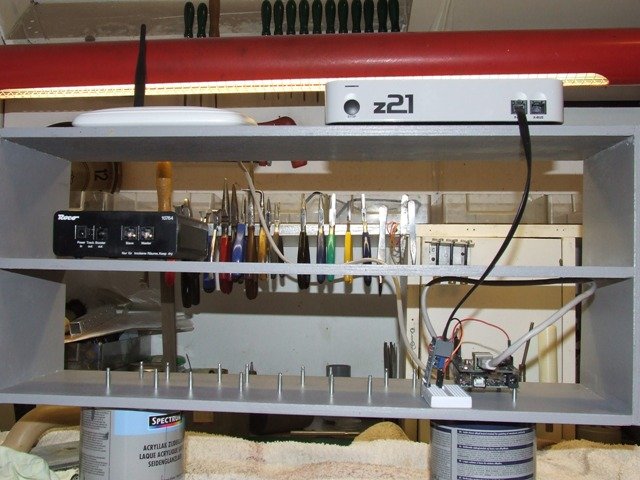

Woensdag nemen we 5 WAMmen mee naar PiCommIT.
Op de router is plek voor slechts 3 WAMmen, maar ik heb onder het stof nog een ouwe Sweex dataswitch gevonden.
De voeding is zoek, maar nadat ik een passende plug aan een oude Netgear voeding had gesoldeerd, leek het allemaal te werken.
We gaan van alles met het netwerk uitproberen, ik hoop dat er ook nog tijd is om te rijden.

Nog even een WAMmen hotel gemaakt. Er is plek voor 5 WAMmen op de onderste plank. De middelste plank is bestemd om de boosters op te monteren en de bovenste plank is voor de router en de z21
Mvg Henk.
