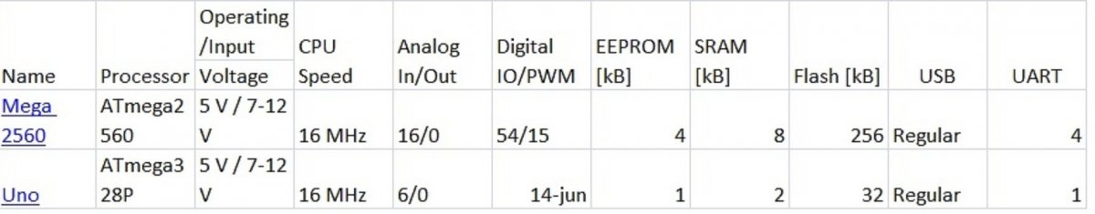

Ik heb nog eens even naar de specs van de Mega en de Uno gekeken:
Het bevreemdt me nl. enigszins dat ik bij de rijtests met beide boards niet tot een verschillend resultaat kom v.w.b. de limiet waarbij er nog goed bestuurd kan worden.
Met mijn boerenverstand zou ik zeggen dat daar toch enig verschil in zou moeten zitten, hoewel de processorsnelheid bij beide boards gelijk is.
Ik kan het natuurlijk mis hebben, maar aangenomen dat de Mega meer capaciteit heeft, zou het W5100 shield de beperkende factor kunnen zijn. Of er staat nog iets in de software waardoor de Mega beperkt wordt.
Na een tip van Ronald heb ik ergens gelezen, dat er een bug in de W5100 software zit, waardoor de 4 sockets niet optimaal gebruikt kunnen worden.
In deze links zijn ze ermee bezig en ze krijgen blijkbaar 3 sockets operationeel plus één dedicated voor UDP:
https://forum.arduino.cc/index.php?topic=162799.0
https://www.ghielectronics.com/community/forum/topic?id=1017
Zou daar misschien een beperkende factor in kunnen zitten? ???
