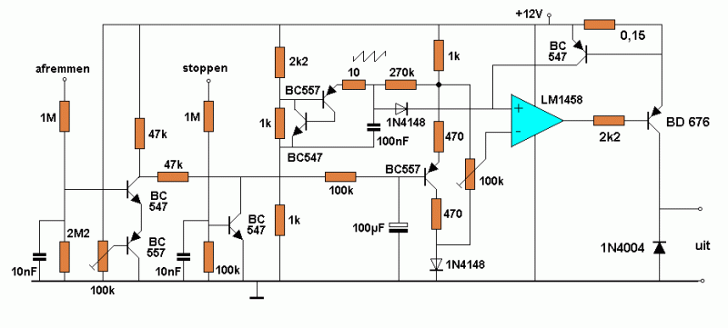

Die printlayout staat in het oorspronkelijke artikel uit 1984.
Maar die geldt voor de oeruitvoering. Die bediende je met een potentiometer in de schakeling. In hetzelfde artikel presenteert Marten Weistra zelf een variant waarbij de regelpotentiometer werd vervangen door een vaste weerstand en een transistor. Dat geheel kon je dan uitwendig bedienen met een wisselcontact met de standen optrekken en afremmen. Dat paste allemaal nog in de originele layout.
Mijn variant gaat nog een stapje verder, die heeft een uitwendige bediening met 2 stuurspanningen. De ene zorgt voor afremmen tot ongeveer halve snelheid, de tweede voor doorremmen tot stop. Beide ingangen "los" laat de regelaar optrekken. En dat allemaal omdat dat op mijn spoorbaan halfautomatisch moet gaan werken. Dus rijdt de trein een blok in waar aan het eind een rood sein staat, dan gaat de remspanning er op. Bereikt de trein de laatste sectie voor het sein, dan komt de stop daar nog eens overheen.
En tot overmaat van ramp heb ik voor mijn rangeerterrein nog een variant bedacht. Die wordt gestuurd met een uitwendige potentiometer die een variabele spanning op een stuuringang brengt. En dat allemaal omdat een rangeerregelaar nou eenmaal iets directer moet reageren, en omdat ik daar met een walkaround ding wil werken.

Klaas, toch nog 2 vragen naar aanleiding van het schema:
- Is de remvertraging afhankelijk van de spanning op de uitgangen? (12V is vol in de ankers, 2V een beetje bijremmen).
- Kan ik ook een constante snelheid aanhouden?
Bedankt
Marc
  • Berichten: 27425
    • Pagina van klaas
Re: Pulsbreedte regelaar uit oude railhobby
« Reactie #38 Gepost op: 13 December 2007, 16:19:41 »
Marc,
de optrek- en afremvertragingen liggen vast door de elco van 100uF, en daarvan naar links gaande de weerstanden van 100k en 47k en de 47k naar de plus.
Je kunt dat niet beinvloeden door de stuuringangen meer of minder te kietelen.
Er zijn feitelijk maar 3 vaste snelheden: stilstand, volle bak en halve snelheid. En die laatste is afhankelijk van de instelpotmeter van 100k linksonder.
Uit je vragen proef ik dat je misschien iets anders wil dan mijn schakeling kan leveren.
Als jij nou kans ziet om heel concreet te formuleren wat je wilt, dan kan ik wel een  poging wagen om daar een passende besturingsvariant voor te verzinnen.

Klaas,
Scherpe analyse van de achterliggende vraag en tevens leg je op pijnlijk duidelijke wijze mijn gebrekkige elektronika-kennis bloot !  ;D
Ik ben inderdaad op zoek naar een regeling waarmee ik kan gasgeven, remmen en snelheid houden, en dan liefst (met name het remmen) in een aantal stappen; dus steeds harder remmen als het ware.
Ik heb ooit (vroegâh) een schema hiervoor gezien, maar dat was zonder PBM, en dat is voor mooi langzaam rijden eigenlijk wel wenselijk.
