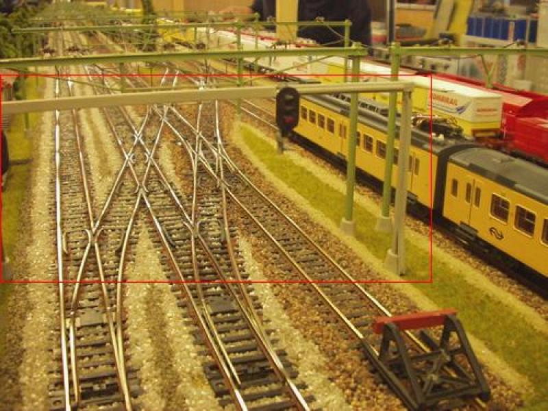

Ik wil op mijn baan een sein maken boven het spoor, door middel van een kokerconstructie.
Zie foto voor voorbeeld:
Grote foto:
https://images.beneluxspoor.net/bnls/KokerconstructieNEW.jpg
Nu heb ik geen ervaring met styreen van Evergreen. Het is ook niet bij een modelwinkel bij mij in de buurt te krijgen.
Nu ga ik aankomend weekend naar een modelwinkel toe om het te kopen.
Nu is mijn vraag wat voor styreen strips kan ik het beste hiervoor kopen.
Eventueel artikelnummers die mij kunnen helpen...
Ik hoop dat het duidelijk is.
Alvast bedankt.
Greetz JB

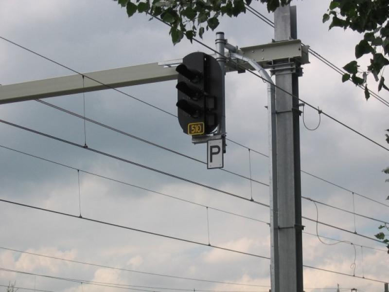

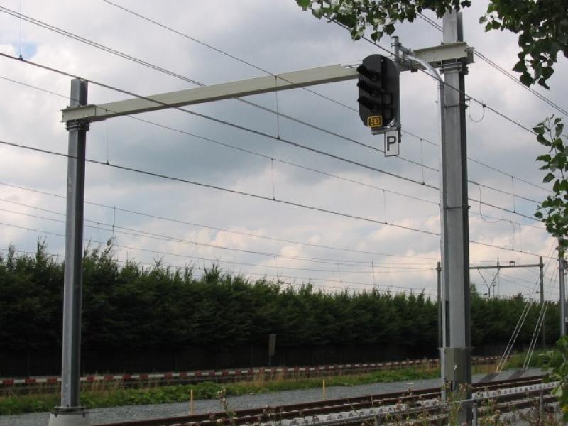

Hoe groot die kokers precies zijn weet ik ook niet. Maar als je een grootbedrijffoto van zo'n constructie kan vinden, vergelijk het eens met het achtergrondscherm van het sein. Die schermen zijn nl. 85 cm breed.

Misschien heb je hier wat aan?
en deze
Groet Gerrit

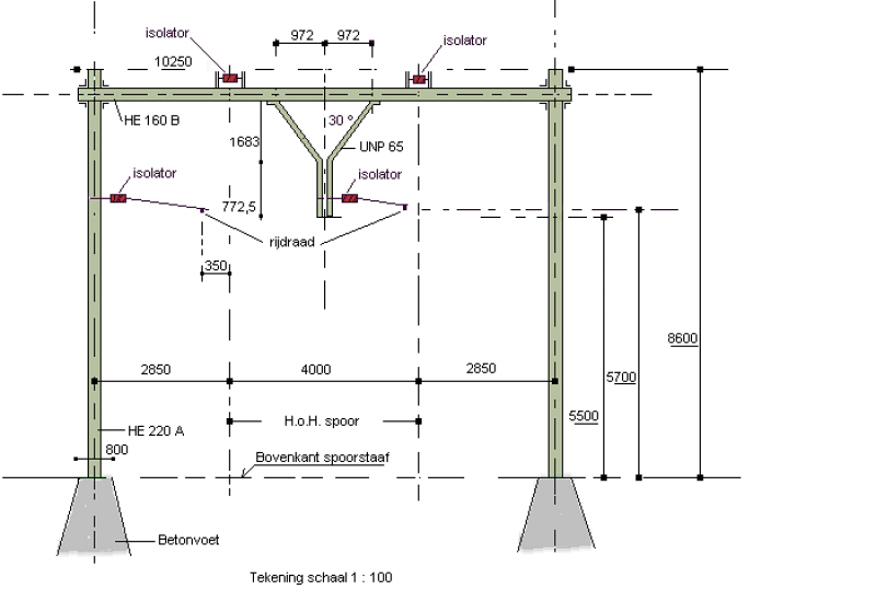

Afmetingen van een DIN portaal
https://images.beneluxspoor.net/bnls/din.png

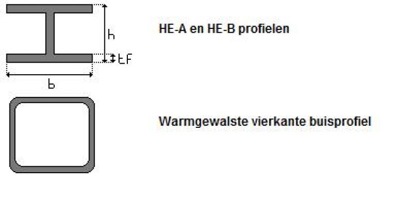

Dit is van de tekening van dat DIN portaal, wat voor profiel ze gebruikt hebben voor die kokerconstructie geen idee,
HE 220 A: h= 210mm b= 220mm
HE 160 B: h= 160mm b= 160mm
Misschien dat vierkante buisprofiel maar dit weet ik niet zeker, afmetingen komen uit een tabellenboekje voor Bouwkunde en GWW.
