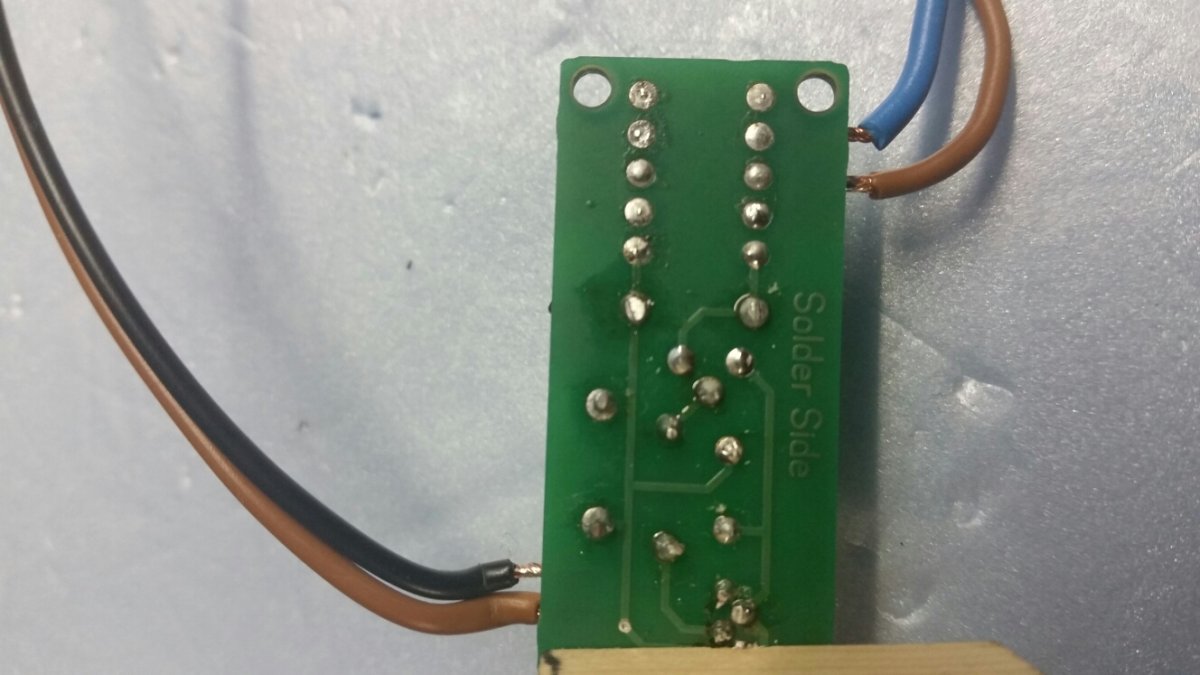

Ik heb een tweetal lichtsluisjes gemaakt met het printje van floodlan/aim. Nu werkte er een wel en een niet
Bij een schakelde netjes het relais als het signaal onderbroken werd en bij de andere niet. Ik heb toen de ir-led eens omgewisseld met de andere led en toen werkte hij wel. toen dacht ik slim te zijn om te kijken wat er gebeurde als ik de print eens omwisselde om te kijken of die ook goed was. Daarna functioneerde de werkende ir-led ook niet meer.
Ik heb het gevoel dat er een component op de print niet lekker is. Ik heb de solderingen eens goed bekeken en de aansluiten onderling gemeten en dat lijkt goed.
Er zit echter wel ergens iets dat voor een verschil zorgt als ik de spanning erop zet dan wordt er bij de werkende print het relais gelijk aangetrokken en bij de andere print niet.
Nu meet ik wel 10,4 volt op de uitgang naar de IR led bij allebei.
Heeft iemand ook een idee welke component dit zou kunnen veroorzaken?
Gr. Johan

Bij een printje heeft het gewerkt. Toen de dmv mijn hand het signaal onderbrak schakelde het relais. Toen ik dat met de tweede print deed gebeurde er niets. Hier schakelt het relais ook niet zodra de spanning ingeschakeld wordt en er is geen ir led op gericht.
Maar de spanning uit de voeding is 12.6V ipv 12.0V.
Misschien dat de componenten dat net te veel vinden.
Zoals ik eerder aangaf nadat ik de printjes omgewisseld had van plek en ook de ir-ledjes functioneerd er geen van twee meer.
Ik zal van deze week de componenten op de print vervangen en de spanning wat naar beneden brengen
Gr. Johan

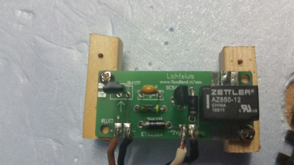

johan0903
Berichten: 118
Re: probleem met lichtsluis
12 June 2016, 22:14:04 »
Hierbij de FOTO
van het printje.
degene met een houten
poot
voetje is degene waar ik eerst problemen mee had, nu doen ze beide niets.
Gr. Johan

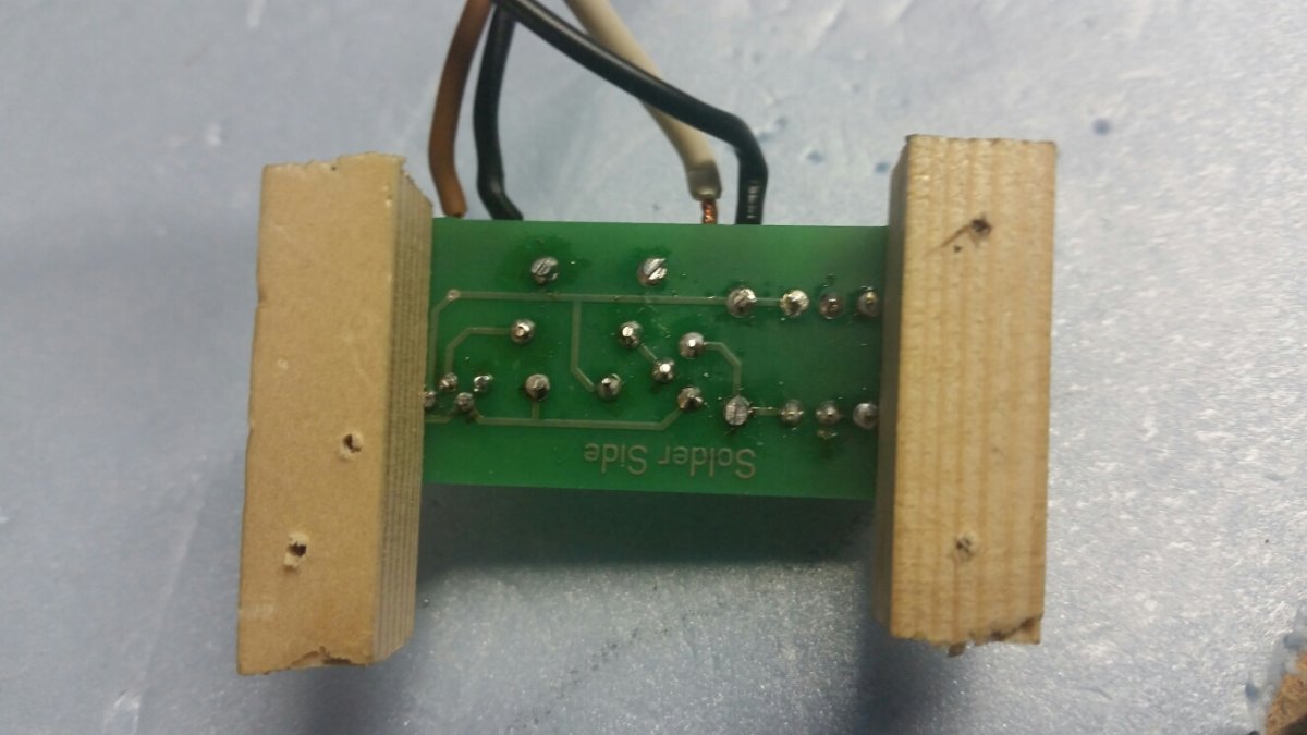

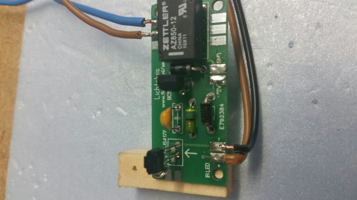

Johan, soldeer die printjes eens goed door met wat harskerntin. Hier en daar lijken je verbindingen niet goed door gevloeid.
Timo
Team encyclopedie
Berichten: 4655
13 June 2016, 20:27:26 »
Ik ben het met Ruud eens, meer soldeer. Het is bijna niet mogelijk te veel soldeer te gebruiken, te weinig wel.
Verder moeten de pootjes echt doorsteken aan de andere kan. Alle soldeereilandjes zijn nu nagenoeg vlak. Het relais bijvoorbeeld zou vlak op de print moeten liggen.
Timo

@Johan, componentjes netje op de print plaatsen, aansluitingen door de gaatjes, dan solderen en als laatste aan de printzijde met een goede geschikte en vooral scherpe tang de overtollige draadjes van de aansluitingen afknippen. Vooral geen frictie uitoefenen op de aansluitingen.
Solderen is een onderdeel van een vak en moet netjes gebeuren om problemen te voorkomen.
Ik heb vele printjes van Floodland in gebruik, waaronder de lichtsluisjes en ik heb nog nooit problemen ondervonden. De schakelingen zijn degelijk en met de juiste componenten een verademing om ze te gebruiken.
Ik hoop dat je met beter solderen je problemen weet op te lossen.
