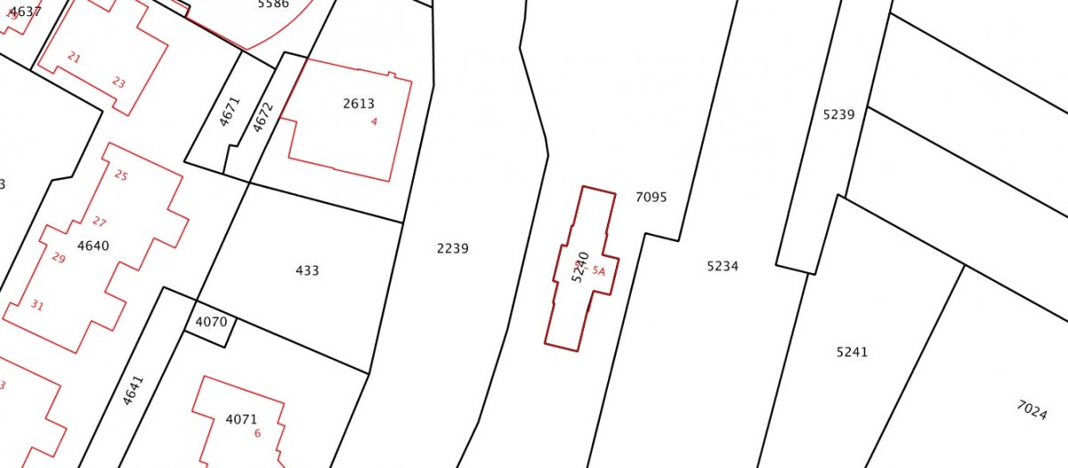

Wat je overigens ook kunt doen is bij het Kadaster het kadastrale kaartje opvragen. Dat kan ook door particulieren en kost geloof ik een paar euro. Dan krijg je een PDF op schaal waar vaak ook de bebouwing staat aangegeven. Dan heb je in ieder geval al de basismaten.
Voorbeeld: station Echt - (c) Kadaster
