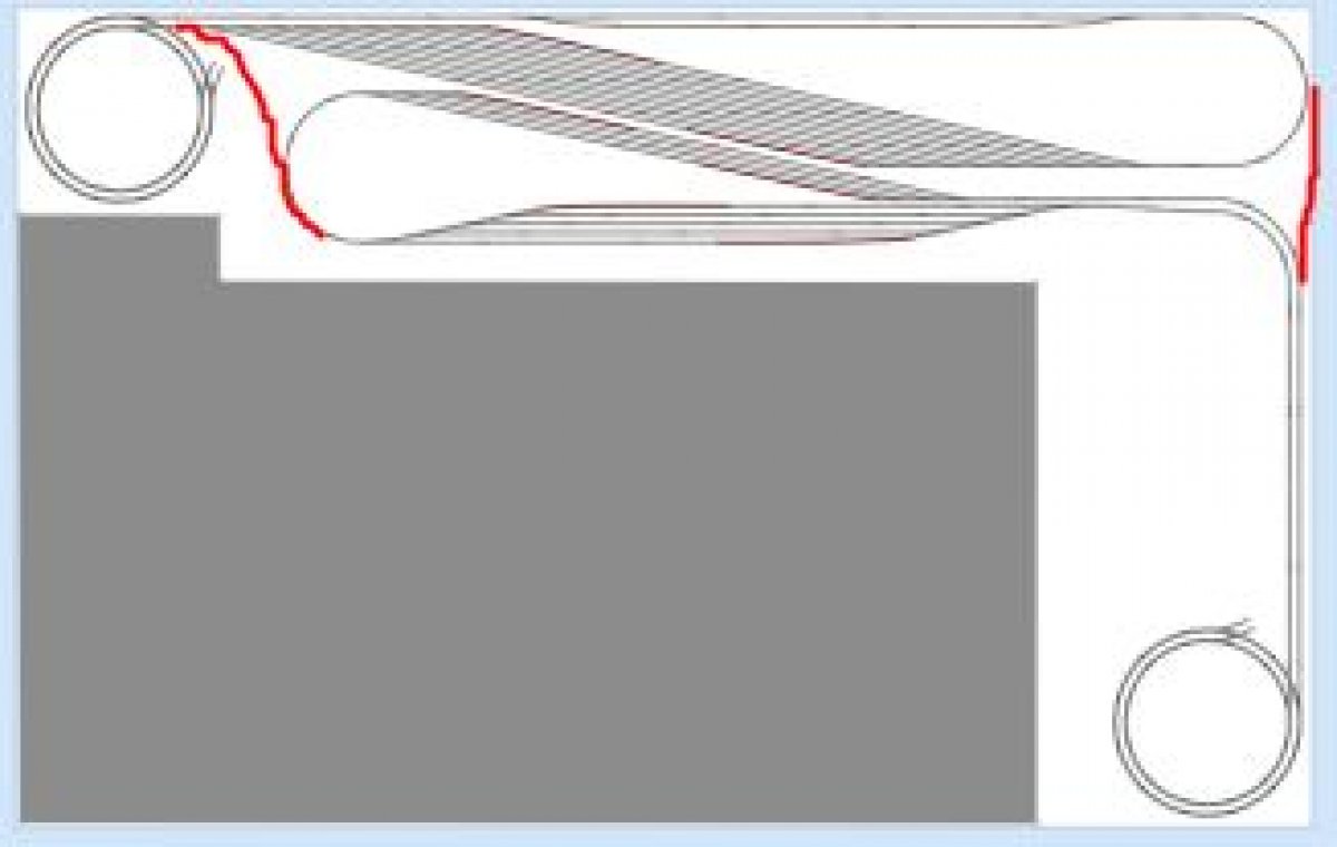

Goedemorgen.
Nog even bezig geweest met het tekenen van een schaduwstation.
Zie de afbeelding hier onder.
Ik heb er dus twee getekend,
Beide aan de onderkant van de twee spiralen.
De bedoeling is nu om een lang paradespoor te maken tussen de twee spiralen.
Ergens moet ik nog een aftakking bedenken om nog een klein ''speel'' gedeelte te maken.
Want het parade spoor zou alleen maar heen een weer rijden wezen.
Jurrien Pinkster.
alleen maar modelletje in de kast!
HO obb treinen. Gelijkstroom.
Sneeuwtrein
  • Berichten: 608
Re: suggesties gevraagd. Grote baan Oostenrijks.
« Reactie #17 Gepost op: 27 May 2016, 09:06:59 »
Al aan gedacht om ook een verbinding tussen de twee spiralen te maken in het schaduwstation? Hierdoor kan je meer speelmogelijkheden creëren voor je treinverkeer.
Je creëert dan waarschijnlijk wel een keerlus problem maar dat valt op te lossen met een keerlusmodule.
« Laatst bewerkt op: 27 May 2016, 09:08:49 door Sneeuwtrein »

Als er nou bij dat bovenste wissel in je schaduwstation een wagentje omkiepert, hoe los je dat op? ???
Ik kan achter de baan langs lopen.
heb daar ongeveer 40 tot 50 cm ruimte.
Ook is 160 cm diep natuurlijk niet vanaf 1 kant te bewerken.
Maar 80 cm ( gezien van beide kanten ) is wel te doen.

  • Berichten: 2147
« Reactie #22 Gepost op: 27 May 2016, 10:28:58 »
Hier heb ik inderdaad ook aan gedacht.
Kan alleen nog niet de juiste plaats vinden om een aansluiting te maken.
Je kunt eenvoudig een paar verbindingen maken zoals aangegeven met de rode lijnen.
En zo snel kijkend geeft dat niet eens problemen met keerlussen.
Roelco
« Laatst bewerkt op: 27 May 2016, 10:30:46 door rjr »

Ik dacht in eerste instantie ook aan wat rjr zegt.
In principe heb je voor een keerlus alleen de omschakeling nodig voor het gedeelte van de trein wat stroom gebruikt. Oftewel een loc met 80 wagonnetjes zou dacht ik al genoeg hebben aan een halve meter als keerlus. Met treinstellen word dit al moeilijker.
Maar de rode verbindingen zoals ik aangegeven heb zorgen helemaal niet voor de noodzaak van keerlussen. Eventueel zou je die noodzaak krijgen als je in je paradespoor boven een station krijgt waarbij de treinen van het ene naar het andere spoor kunnen. Maar ook als je daar gewoon als paradespoor rond rijd heb je geen keerlus.
En als je een oplossing daar maakt die het wel nodig heeft dan kun je dus de keerlus modules prima in de lange spiralen opnemen zodat je geen lengte probleem hebt.
Roelco

Bij deze nog even een idee.
Ik ben verder gegaan en wat dingetjes aangepast.
Dat extra wisseltje onder in is wel leuk aangezien nu niet meer duidelijk is waar de trein weer te voorschijn komt.
Bedankt voor de tip.
Ik ben nog een beetje aan het uitzoeken hoe het werkt dit in 3D te laten zien.
Vreemd genoeg lukt het wel met de spiralen maar niet met het tussen gelegen hogere gedeelte.
Iemand nog tips?

Kun je misschien ook een tekening per laag laten zien? Of met wat kleuren werken. Moet zeggen dat ik er nog niet helemaal uitkom hoe de sporen lopen zo allemaal in het grijs.
Even het geheel wat groter bekeken, en nog wel even wat vragen.
Volgens mij heb je onderaan 1 overloop deel gemaakt van de spiraal links boven naar de sporen van de spiraal rechts onder.
Waarom niet ook andersom?
Kun je b.v. 2 dezelfde treinen samenstellen, goederen, waarbij de ene altijd vol over het station rijd in de ene richting, en de andere met dezelfde wagens, maar dan leeg, in de andere richting.
Daarnaast is er vanaf het station een enkel spoor via de spiraal rechtsboven die naar een klein kopstation gaat.
Maar treinen hiervan moeten op het grote station dus ook weer wisselen van richting. Als je aan de linker kant van je station een overloop wissel maakt dan kan z'n trein daar ook een keer naar het schaduwstation, terug naar boven, daar dan via het overloop wissel het andere deel van het station binnen rijden, en daarna door rijden naar het kopstation.
Roelco
« Laatst bewerkt op: 27 May 2016, 14:40:33 door rjr »
Roelco
Dat ben ik aan het uitzoeken hoe dat werkt.
Komt er zo snel mogelijk aan.

« Reactie #29 Gepost op: 27 May 2016, 14:45:23 »
Dit is anyrail neem ik aan? Je werkt in een laag als je erop klikt. Ik denk niet dat het zo makkelijk is om een bestaand gedeelte in een nieuwe laag te zetten. Wat ik dan ook soms doe is het stuk kopiëren en dan plaatsen in een andere laag.
