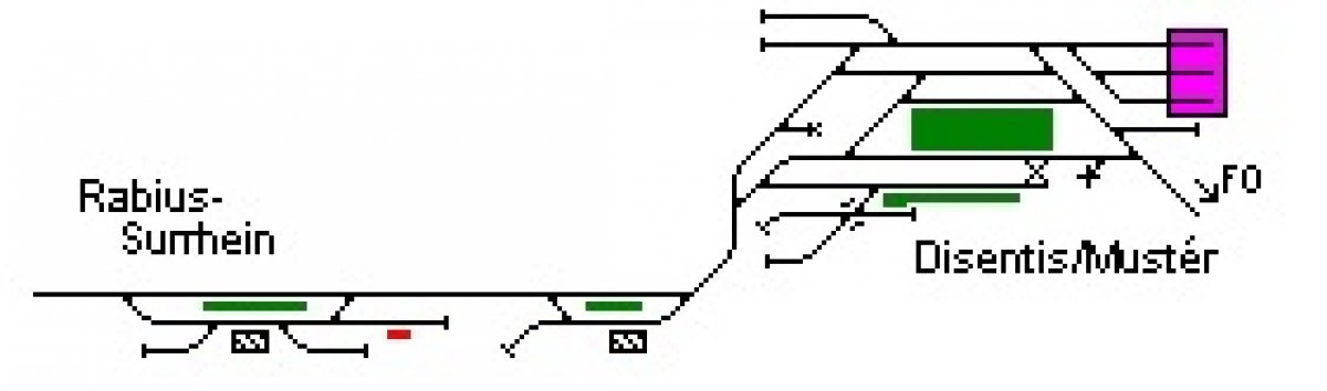

Daarom was mijn oog al snel gevallen op station Disentis. Dan wel rond de jaren 2005 (zonder overkapping op het station):
In 2005 bestond de Glacier Express 75 jaar en dat is een tweede reden om als bouwjaar 2005 te kiezen. Naast mijn startset ben ik in bezit van een MGB locomotief, type HGe 4/4 II, met 75 jarig bestaan opdruk. Op Disentis komen de MGB en de RHB samen en vind er een loc wissel plaats. Dit vind ik een leuk aspect aan dit station. Lekker een beetje “klooien” en tandradspoor is dan een paar meter verder bouwen

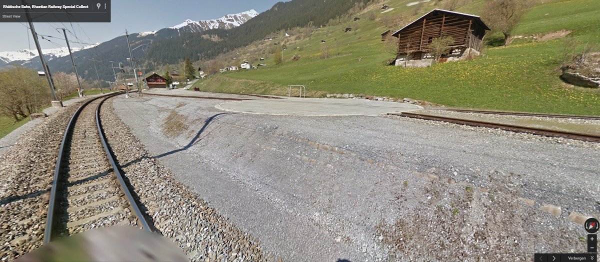

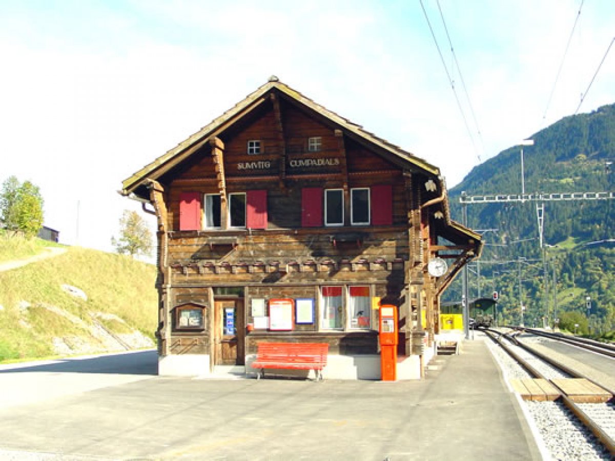

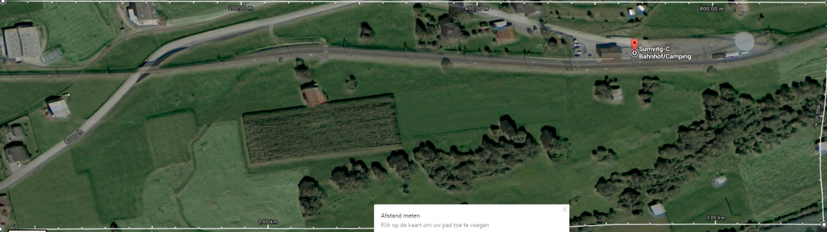

Na vele uren street/train-view van Google, tekenen, printen, neerleggen, enz, enz… besloten niet station Disentis na te maken. Ik ben bang dat het een project zonder einde wordt en daarnaast wil ik eerst wat meer ervaring opdoen. Inkorten van het station is uiteraard te doen, maar ik kon er met concessies niet helemaal uitkomen. Disentis noem ik voorlopig Fase II
Uiteindelijk is mijn oog gevallen op Station Sumvitg-C. Het is toevallig één station verder dan Desentis en kent een simpel maar toch grappig sporenplan. Het spoor loopt dubbelspoor door (verlengt perron) en daardoor is het voor andere treinen mogelijk om in te halen.
Ook vind ik de draaischijf een leuk aspect van het Station Sumvitg-C en kan ik met 3 wissels het sporenplan nabouwen (zie eventueel ook GoogleStreetView):
Ik heb geen vaste plaats/kamer voor een baan. Daarnaast wil ik de baan eventueel kunnen meenemen naar kleine evenementen. Daarom denk ik te gaan bouwen op vier modules van elk 100 x 40 cm. Ik snoep dan een stukje van het station/dubbelspoor traject weg (zie onderstaande plaatje).
Met deze modules zou ik theoretisch met acht wagons en één locomotief kunnen rijden, zonder de wissels te bezetten. Een setje van Zes GEX panorama wagons staat nog op mijn verlanglijst en daar wil ik wel rekening mee houden…, maar eerst bouwen en rijden!
Ik denk dat zes wagons de maximale treinlengte is die ik ga hanteren, dus eventueel kort ik het plan nog iets in.
Ik wil het station niet 1 op 1 nabouwen, maar wel als voorbeeld nemen. Ik weet ook nog niet of ik de draaischijf ga digitaliseren. Ik denk wel dat ik spijt krijg als ik het niet ga doen…

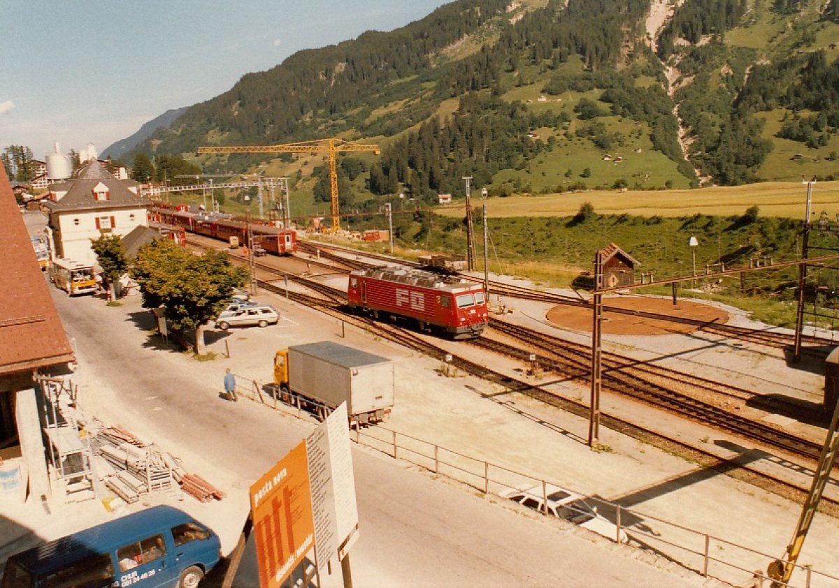

Zelf ben ik helaas nooit in de regio van Disentis geweest en heb ik alleen de stations Chur, Langwies en Arosa mogen bewonderen.

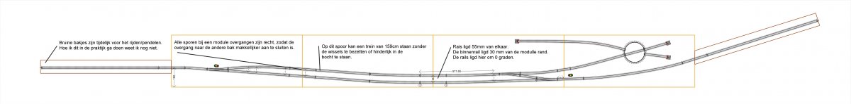

Steven, bedankt voor de link. Ik zie daar ook duidelijk een tekst met foto van Sumvitg
Bij deze ook de eerste versie van de modules:
Vanavond ga ik verder en ga ik kijken of ik ook met hoogte verschillen ga werken, zie:
Vast bedankt voor alles reacties.
Wouter

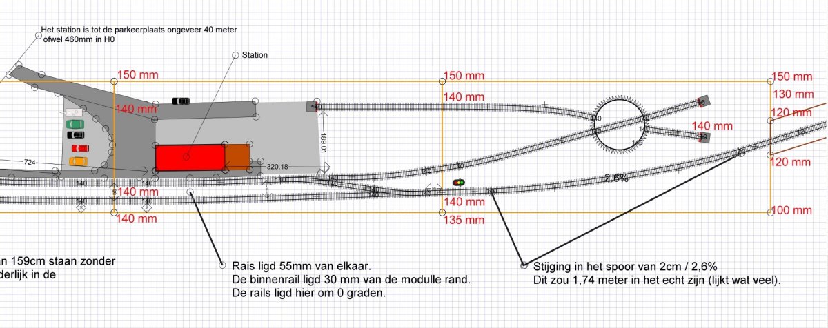

24 May 2016, 22:49:26 »

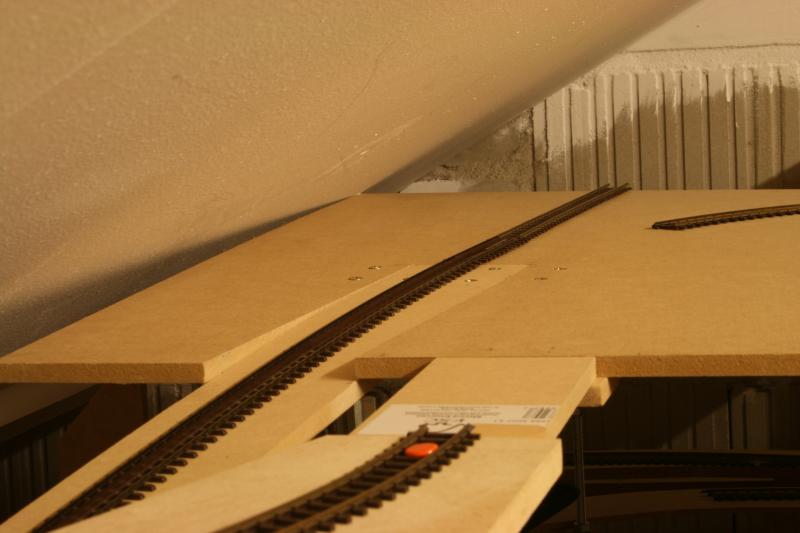

Vanavond zitten puzzelen met hoogte verschillen en invulling van de bak.
De hoogte verschillen zijn lastig. Het is een beetje gokken wat het hoogte verschil is. Daarnaast is het bij het loskoppelen van een locomotief niet handig als wagons achteruit wegrijden
Ik heb nu alleen op het "rijstuk" een hoogte verschil gemaakt:
De rode maten zijn de maten van onderkant module tot bovenkant. Dit staat dus los van de poten.
Met de andere twee bakken ben ik nog aan het stoeien. Van de week daar weer een update over.

25 May 2016, 09:38:28 »
Probeer inderdaad het station mooi waterpas te maken. Vanaf het hoofdsein naar Rabius-Surrein kan je dalen zoals in het echt. Probeer geen knik in je spoor te krijgen.
https://commons.wikimedia.org/wiki/File:Turntable_Sumvitg-Cumpadials.jpg
Ook een mooie foto:
http://www.railpictures.net/viewphoto.php?id=562167&nseq=6
Succes!
