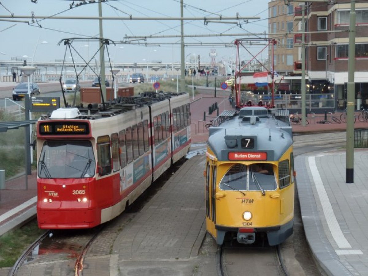

Hi Joke:
Hier een foto van vooraf/boven. De 1300 is wel wat breder dan de 1100 (die jij hebt). Hieronder ziet het er nu een beetje vervormd uit omdat er andere (zoom?)-instellingen zijn. Punt is: Mijns inzien klopt het behoorlijk

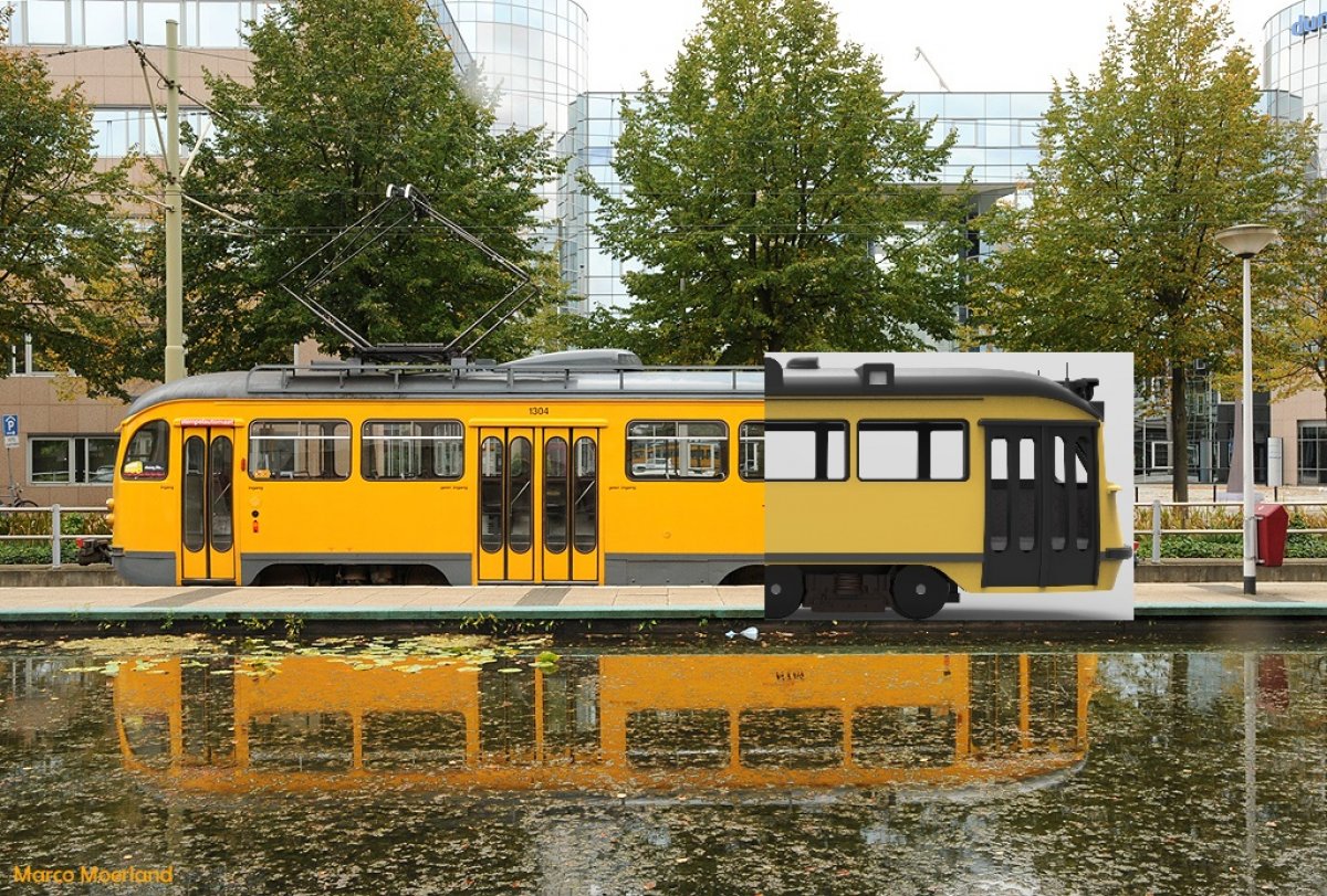

16 August 2016, 15:58:50 »
Hoi Wes,
Het is vast vertekening, maar ik krijg het gevoel dat de passagiersramen niet helemaal de correcte vorm hebben. De lengte is goed, maar ik twijfel over de hoogte als ik het met foto's vergelijk.
Mvg, Paul

@Olaf: Absoluut! Die 2100 (waar het eigenlijk om te doen was) komt er uiteraard bij. Maar we willen eerst de motorwagen kloppend hebben en eventueel na het eerste prototype aanpassen, zodat we daarna de juiste tram kunnen 'doorsnijden en een kontje eraan plakken'. (Uiteraard zit er een andere ruit in, geen lijnnummer aan de voorkant en is de verlichting anders...!)
@Paul: Ja, het lijkt misschien wel anders. Ik denk dat het toch een perspectief-verschil is. De ramen zijn direct vanaf de tekening genomen en ook als ik een hele foute vergelijking maak (gewoon verschaald) lijkt het toch te kloppen...

Berichten: 8029
Re: HTM PCC 1300 + 2100 in 3D...
Reactie #129 Gepost op:
16 August 2016, 20:38:42 »
Voorburg station?
Je hebt gelijk (gelukkig maar), het zal de schaduwrand zijn geweest van de ramen van de andere kant in de render.
Groeten, Paul

Reactie #132 Gepost op:
17 August 2016, 00:15:00 »
Paul heeft gelijk: die ruiten zijn te breed.
Vergelijk de 'samengestelde' wagen aan de halte maar eens met zijn originele spiegelbeeld in de nattigheid er voor......
Groeten, Rob.

17 August 2016, 05:41:15 »
Tsja, ook dat kan een perspectiefverschil zijn. Ik heb het nagevraagd, maar op dit moment nog de verhoudingen van de ruiten aanpassen zal een ramp worden voor het hele ding. Omdat dit in een vroeg stadium is gedaan zal aanpassingen effect (kunnen) hebben op alles dat erna is toegevoegd of aangepast. (Alleen al de binnenrandjes...). Dat wordt dus nu niet meer aangepast... Mocht het in model een wezenlijk verschil opleveren (tienden van milimeter) dan wordt het heroverwogen...
