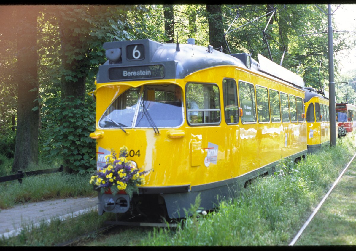

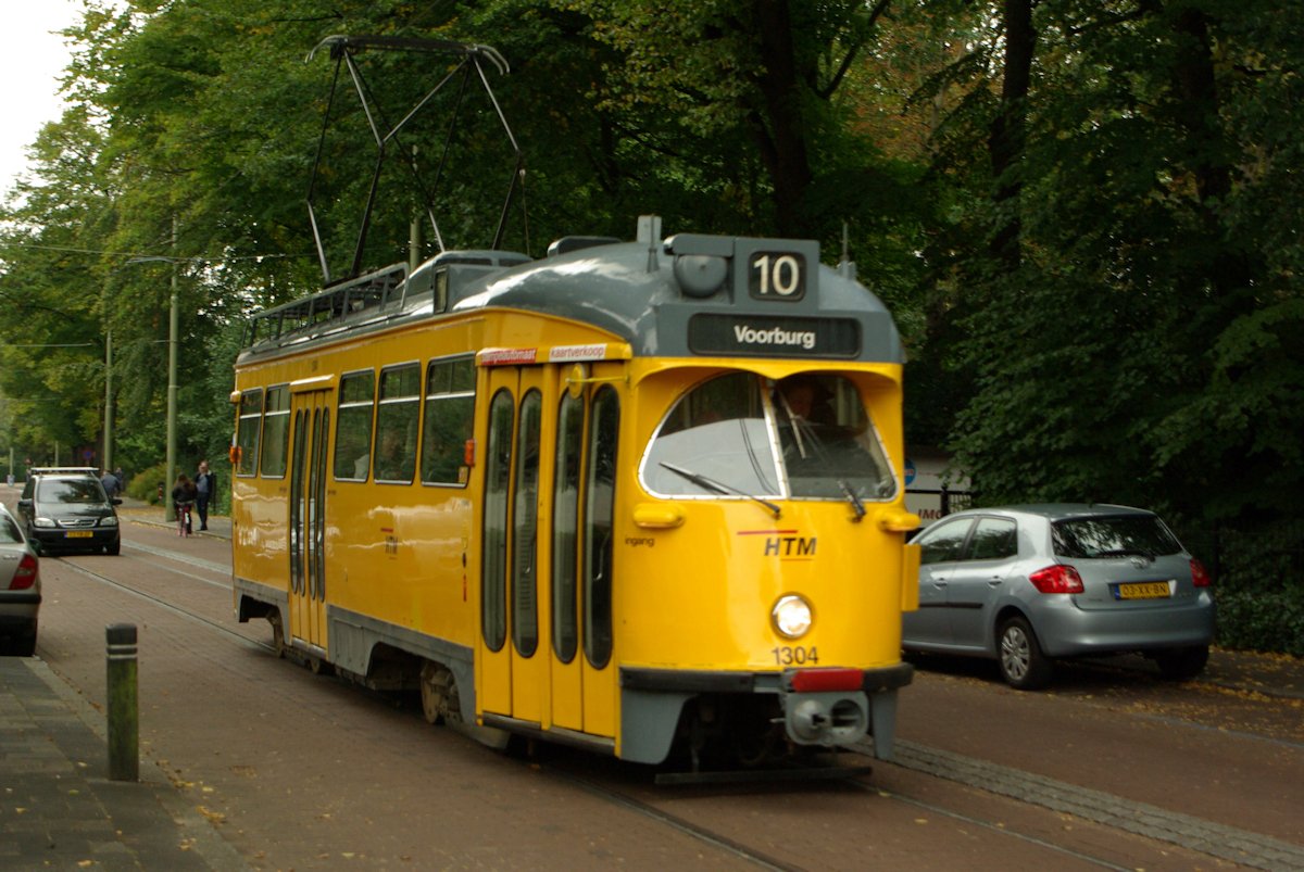

Hoi Wes,
Begint er al best uit te zien.
Wellicht komt het door de kleur maar je renders lijken mij nog te veel een 1100 met 1300 ramen. Wellicht komt dit ook door de richtingfilmkast die mij te smal lijkt, moet breder zijn aan de zijkanten, en de lijnfilmkasten waarvan het glasgedeelte meer rechthoekig is als vierkant.
770506 55-30a Den Haag
by
Gerard van Vliet
, on Flickr
Wat betreft de achterzijde, de kromming van het plaatwerk verschilde niet wezenlijk van de 1200 en dan vind ik de bovenzijde van het plaatwerk rond het achterraam te veel meelopen in de dakkromming, bij het raam moet het plaatwerk recht zijn en pas naast en boven het raam in de kromming van het dak overlopen.
760900 26-34a Den Haag
by
Gerard van Vliet
, on Flickr
Begint al een prettig HTM gevoel te krijgen

Wat ik verder nog mis is de 'snor' boven het voorraam, alsook de bermlichten onder het raam.
En volgens mij liep, ook bij de 1300, tussen de eerste en de tweede voordeur een brede stijl van onder het bedieningsmechanismekap boven de deuren tot de treeplanken buiten het vlak van de deuren recht naar beneden. De deuren zijn een beetje bol.
Zo ook bij de middendeuren.

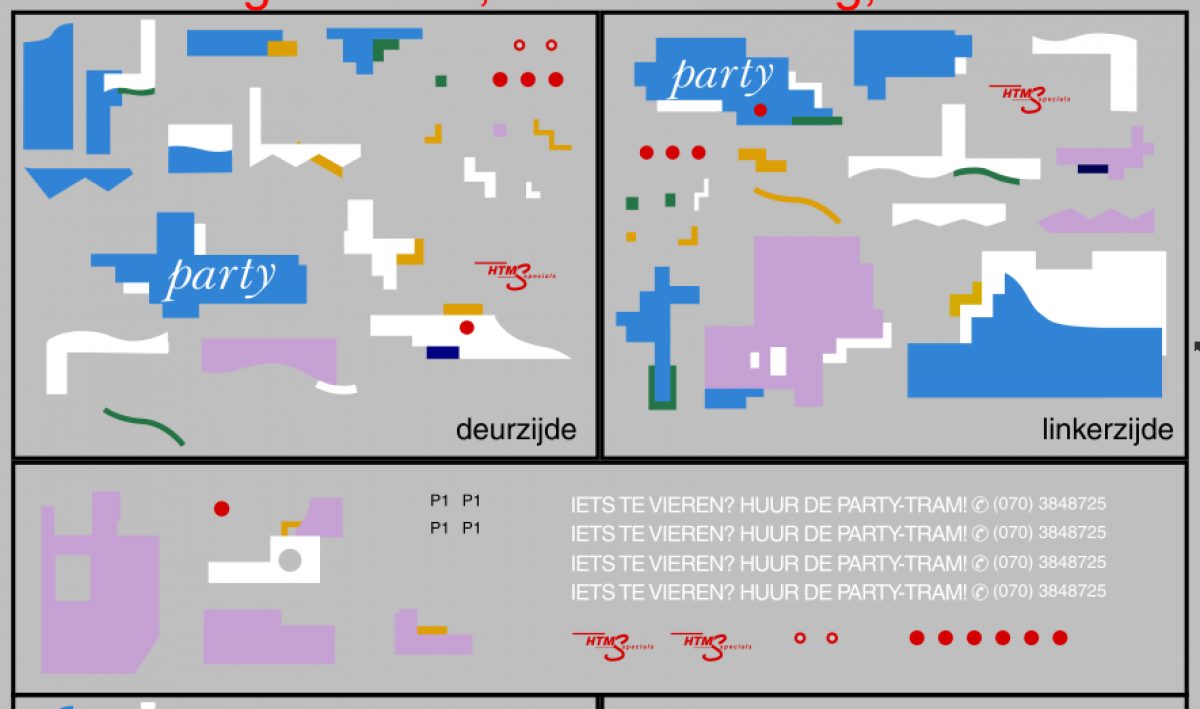

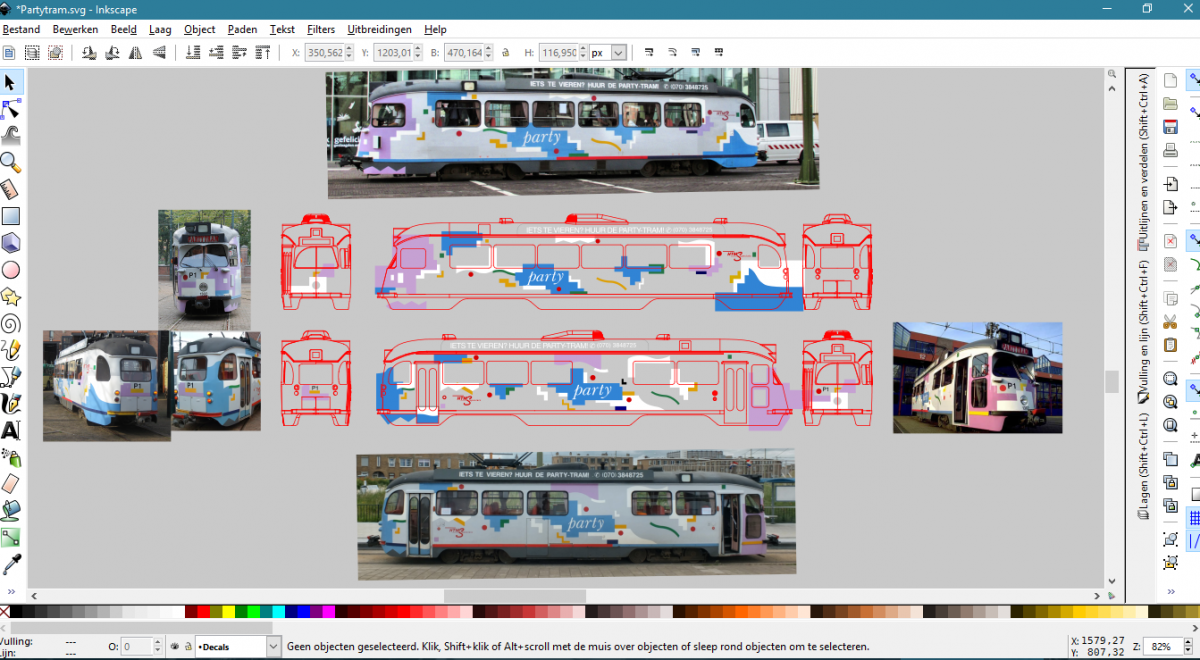

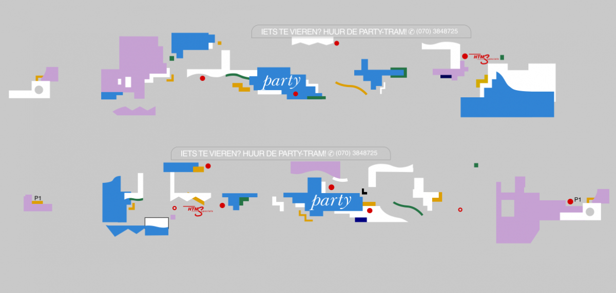

Voor de partytram: Daar zijn de decals nu voor klaar.
Op basis van isometrische tekeningen van het model kan ik met veel vergelijken, eyebollen, opmeten en onderbuikgevoel alles passend maken. Voor de rondingen en alles dat "door" het raam loopt heb ik wat extra toegevoegd dat ik later passend kan snijden/knippen. Hoe het uiteindelijk op het model wordt is nog spannend natuurlijk.
Het model wordt dadelijk eerst grijs gespoten (achtergrondkleur van de tekening, wordt niet zo geprint uiteraard) Daarna de gekleurde decals erop geplakt. De decals worden op een doorzichtig decalvel geprint met een witte ondergrond om de gekleurde vlakken dekkend te krijgen.
En het uiteindelijke print-stukje. Ik kan er 3 van deze op een a4tje plakken, dus: ik kan 3 partytrams maken. :-)
