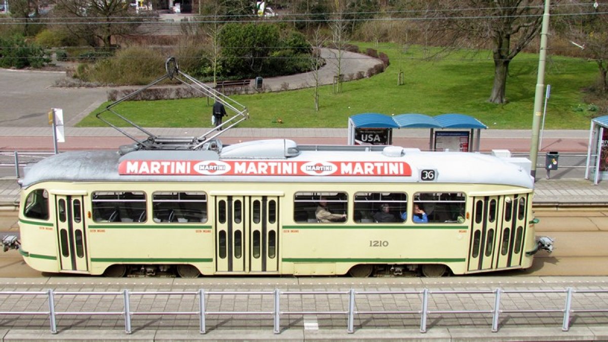

Druk met de vorderingen. Heeft iemand een of meerdere foto's van het dak? Met name de details van de luchtinlaten maar eventueel ook van de constructie voor de dakreclame-panelen. Echt een foto van (schuin-)bovenaf. Uw medewerking wordt zeer gewaardeerd. Google is niet bijzonder dienstbaar hiervoor

Zeker een begin! Dank Niek! Het is nog zoeken naar de details van de luchtinlaatroosters en de pantograafhouders(?). Ik ben morgenochtend toch in het museum en kan dan vanuit de kantine misschien ook wel een goede foto maken...

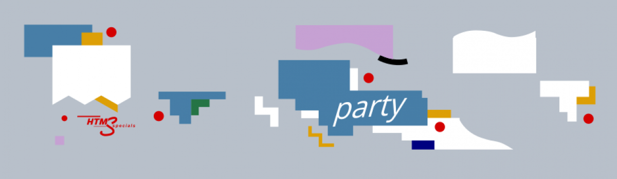

Nog een beetje op de zaken vooruit lopend, maar van een 1300 is het maar een kleine stap naar een Meettram of... Partytram! Dus terwijl Cas bezig is met de tram, doe ik al wat aan het decalwerk. Voor de rechterkant (deurzijde) heb ik een perfecte foto die precies op de zijkant is genomen en zo de vrije vormen kan overnemen. Voor de niet-deurzijde (linkerkant) heb ik helaas géén perfect rechte foto (een kleine afwijking zorgt al voor milimeters verschil en daar kan ik niet van tekenen)
Dus:
VRAAG! Wie heeft een foto die precies recht op de linker-zijkant van de HTM 1302/P1/Partytram is genomen?
(Het lettertype van "
Party
" is nog onbekend en ben ik nog aan het opspeuren)

Je moet wel even opletten met printen, want je zit met de grijze achtergrond op de rondingen. Dat is lastig plakken als dit ook een deel van de decal is. Anders het model grijs spuiten en de onderdelen op wit decalpapier printen of een printer die wit kan.
Groeten, Mark

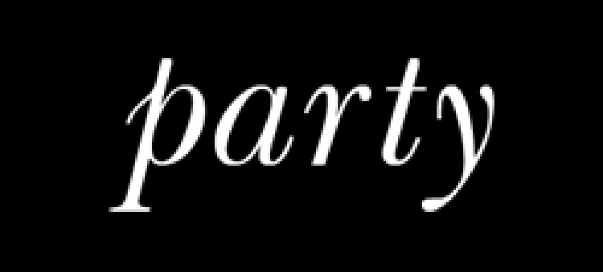

Het freefont Ingleby komt een aardig eind in de richting. In italics heb je in ieder geval een mooie gekromde 'y' . Je moet dan alleen nog even aan de 'p' sleutelen.

Ik zou zeggen dat het de Garamond cursief is - wellicht nog iets versmald.

@Mark: Dont worry, de grijze achtergrond is slechts voor het beeld. De decals worden inderdaad (los, dus gewoon zelf puzzelen ipv een heel vel eroverheen plakken) geprint op doorzichtig decalpapier met een witte ondergrond, en witte vlakken. Dan zijn rondingen niet zo heel lastig, als het slechts kleine vlakken zijn.

De 'p' bij Garamond is anders. Volgens mij komt
Baskerville Light Italic
meer in de richting:

Als ik zo vergelijk, is dat lettertype precies zoals Gertjan het aangeeft en heeft het reclamebureau de P gewoon zitten aanpassen.

Dank voor jullie uitzoekwerk! Ik heb de font gedownload en de P wat aangepast, past perfect. Thanks alot guys!
