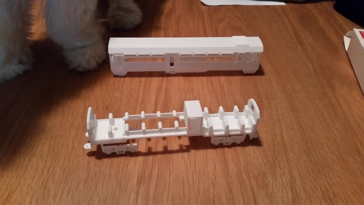

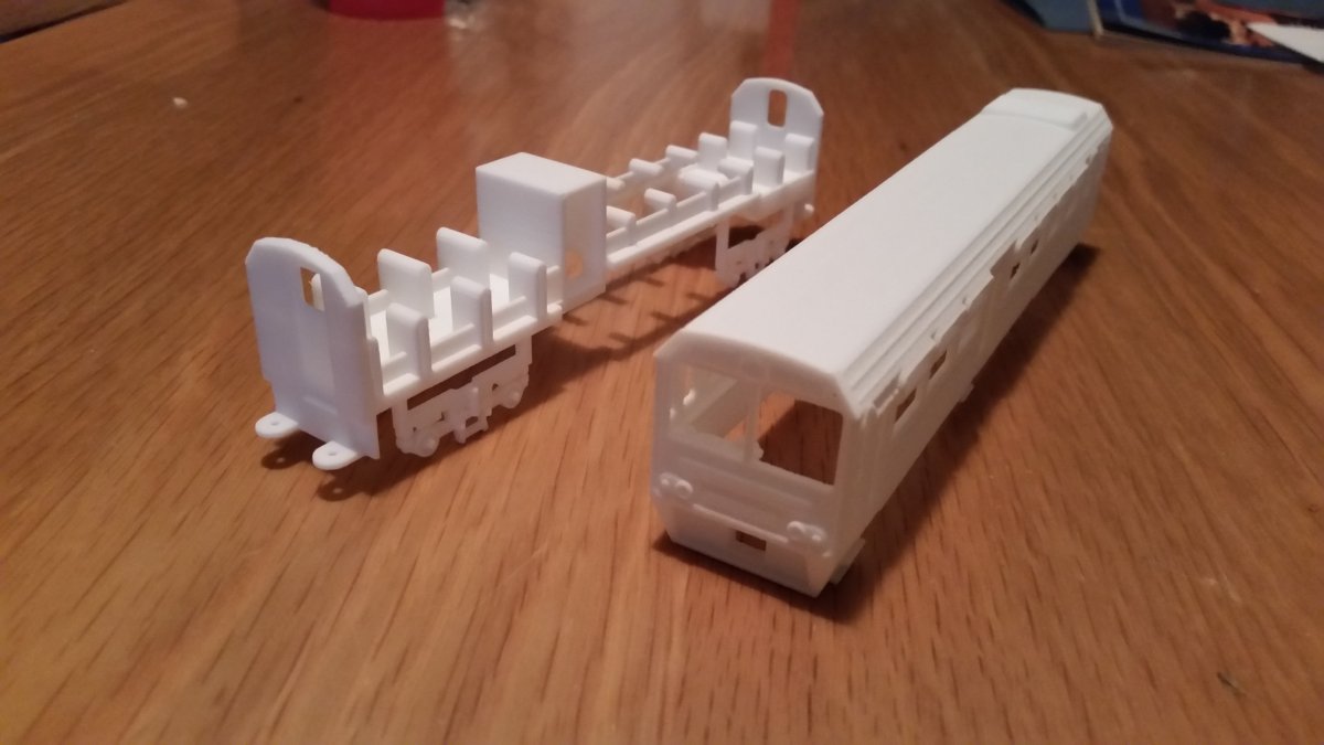

Peter Korsten
  • Berichten: 8570
Re: Vraag over Shapeways "white acrylic" (voorheen "white detail")
« Reactie #13 Gepost op: 19 May 2016, 22:41:45 »
Dat was snel:
- Peter
