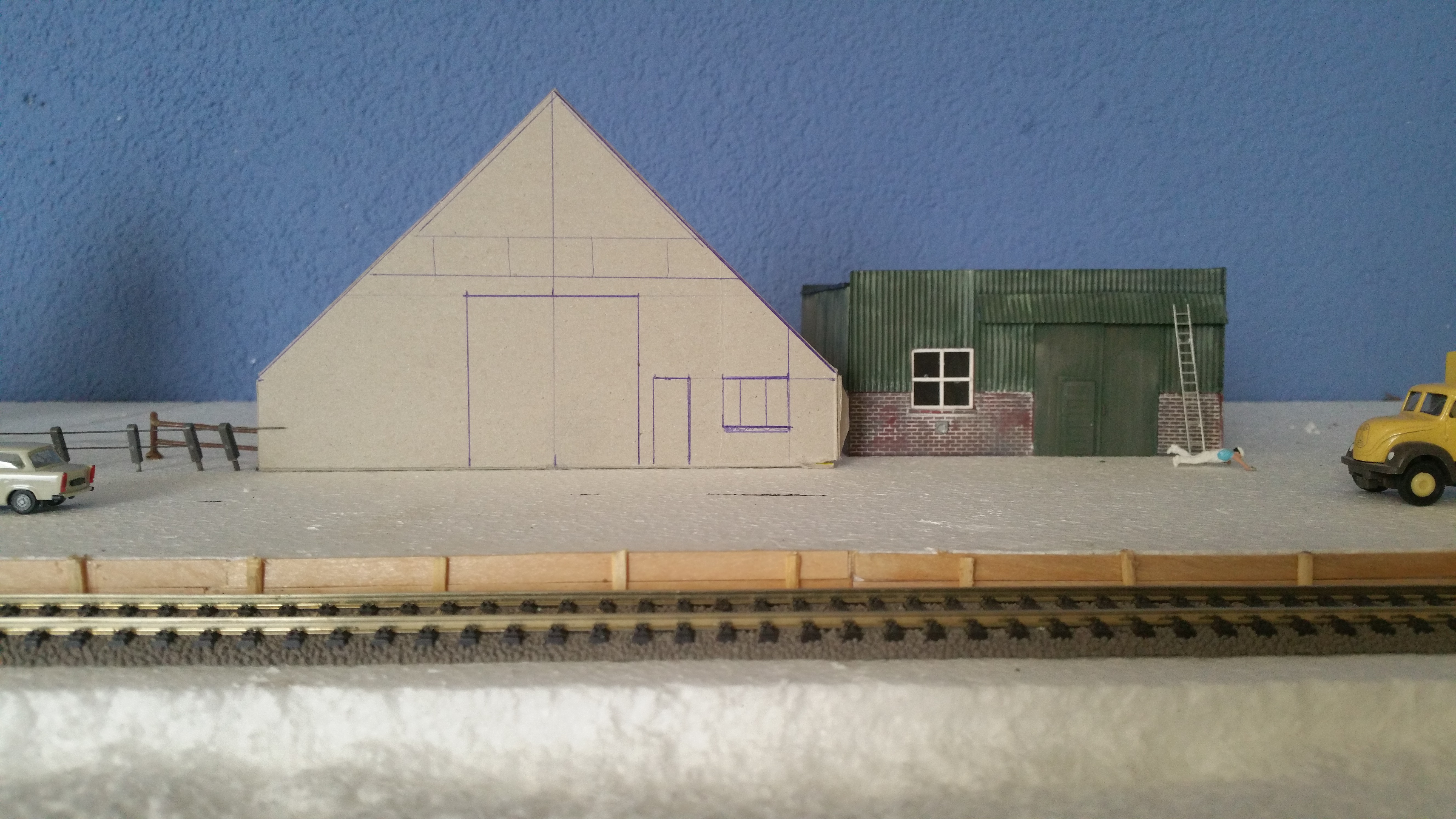

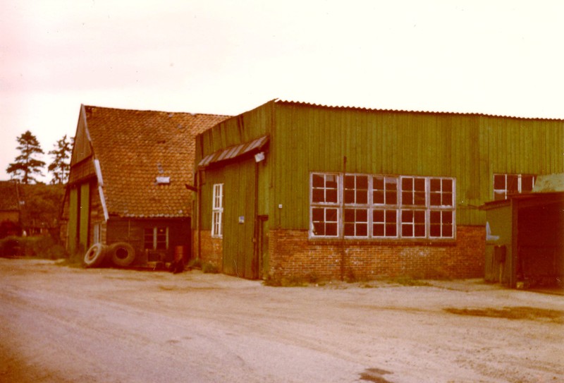

Gisteren een paar uurtjes actief geweest in mijn hobbykamer, heb door aantal foto's te bestuderen een voorgevel getekend en uitgesneden van de kunstmestloods die naast de groene loods stond.
Omdat ik geen tekeningen heb is het extra lastig om te bepalen hoe hoog breed een gebouw moet worden en op de meeste foto's is het soms ook gissen.
door deze gevel te plaatsen krijg ik een beter beeld aan de hand van wat foto's hoe het worden moet .
met deze foto moet ik het doen , ben wel blij dat het kleuren foto's zijn, ook geeft deze foto weer wat van soort straat hier heeft gelegen.
dit was het even weer.
mvgr Evert en Bas

Hallo Evert en Bas,
De schuur links lijkt mij te groot. Groene loods en boeren schuur staan pal naast elkaar. Er is op de foto wel sprake van perspectief maar niet zo heel veel. Probeer het eens met een tweede gevel en maak de grote deuren even groot als die van de loods. En verlaag het dak overeenkomstig. Kijk dan eens hoe dat lijkt.
Albert.

Nou, Albert, ik zie dat toch anders.
Trek de daklijn van het vierkante gebouw maar eens door en zie waar je eindigt.
Wolter

hoi,
heb het nog een bekeken aan de hand van foto's op bericht 10 en 21,de kunstmestloods komt nog al fors over, en heb ook naar de deuren gekeken voor ik deze proefgevel maakte, maar het was ook een grote loods.
Wat mij ook opviel is het deel waar de deuren inhangen aan de bovenkant ongeveer de zelfde hoogte hebben, dit heb ik ook aangehouden.
Maar gebruik mijn telefoon om foto;s te maken hier zit ook een groothoek lens in wat ook vertekend.
Ook de oude foto met name de laatste(kleuren) zijn waarschijnlijk ook met een simpel cameraatje gemaakt, vergeet niet dat 50 MM een 1 op 1 beeld weer geeft.
Heb ook contact gehad met iemand van de historische vereniging, hij vond de verhouden overkomen wat hij zich kon herinneren.
De volgende stap is de gevel te bekleden met hout zoals de foto's aangeven.
Maar het geheel geeft mij ontzettend veel voldoening,wat een verhaal van 45 jaar geleden te weeg kan brengen in positieve zin.(bericht 1)
mvgr Evert en Bas

Maak aan de hand van de voorstellen eens 2 of 3 varianten, bekijk ze vanuit dat perspectief en misschien kun je dan beter inschatten welke het beste past in jou situatie.

Hallo Evert en Bas,
Het is altijd heel lastig om vanuit een foto maten te bepalen om een huisje/gebouw te kunnen na bouwen.
De manier die ik nu laat zien is ook niet altijd te gebruiken omdat soms de hoek van de foto een vertekent beeld geef.
Als eerste zet ik de foto als laag in het teken programma en meet dan wat maten, de schaal is nog
onbelangrijk
Je kan dit ook doen door de foto af te drukken op papier en daar de maten op te meten.
De volgende stap is met deze maten de contouren na te teken kan ook gewoon op papier.
Ga dan op zoek naar een maat in het 1:1 of 1:87 voorbeeld in dit geval de hoogte van de schuifdeur, ik heb de maat genomen van een 1:87 vrachtwagen en ik ga er vanuit dat deze kwa hoogte net past door de oppening en kom op 43mm.
Met de maat uit de foto en de van de vrachtwagen bereken ik de schaal factor.
Wat rest is schalen en je hebt de maten in 1:87.
Mogelijk hebt je wat aan deze manier van maten/ verhouding bepalen.
Mvg Ronald.

Mag je die hoek zo wel opmeten ? Je kijkt er nl schuin tegenaan, naarmate je schuiner kijkt wordt je hoek scherper...
grtz rob
Nervensäge.
Berichten: 9939
Re: De spoorhaven van Zuidbarge.
Reactie #70 Gepost op:
18 October 2018, 13:12:23 »
die hoek zou ik wat vlakker nemen, gaat inderdaad niet ongestraft uit zo'n schuine foto. Klooi dat soort dingen zelf altijd een beetje op gevoel, tis niet helemaal exacte wetenschap...

Bij benadering is het toch ook goed?
Als je exacte maten wilt weten, moet je t.p. met meetlint aan de gang gaan.

Citaat van: Floris Dilz op 18 October 2018, 13:12:23
Meestal zie je wel of een deur rond de 2meter20 is of eerder rond de 2meter80.
In dit geval zou ik voor de schuifdeur de breedte nemen van de vrachtwagen + aan beide zeide 60 centimeter om langs de vrachtwagen te kunnen lopen.
Gewoon op je gevoel afgaan, of ook wel je Timmermans oog gebruiken.
Mvg Ronald.

Een paar hulpmiddelen zijn wel te bedenken. De vrachtwagen met kraan en kipbak is waarschijnlijk een Magirus 170 D 15. Daarvan zijn maatschetsen te vinden:
http://www.gtp.de/zeichn/magiruslkw.html

Aan deze feedback kan ik wat mee , mijn proefgevel is 17.0 cm breed en 11,3 cm hoog de gootlijn is bij mij 2,7 cm.dus iets aan de forse kant.
Wat mij wel op viel is dat dat de deurrail aan de rechterkant voorbij de windveer liep, dit is bij de proefgevel geen sprake van.
en ik heb de schuinte van het dak op 45 ° terwijl ik weet dat vroeger in de gemeente Emmen 43 ° dus deze zou dus iets platter kunnen.
wat de hoogte van de deuren betreft ga uit van 4 meter dat is 4,6 cm, moet Bas even navragen hij mag met zijn trucklading niet boven de
4 meter uit komen,dus de vrachtwagen op de foto zou 3,90 meter kunnen zijn.
Al met al zou een maatje minder beter uitkomen, moet morgen weer werken maar wil de eerst gelegenheid een nieuwe proefgevel maken .
En opmeten gaat niet meer, de gehele bebouwen is in de begin jaren 80 opgebroken en er is bijna niets meer terug te vinden, behalve de betonnen kade.
