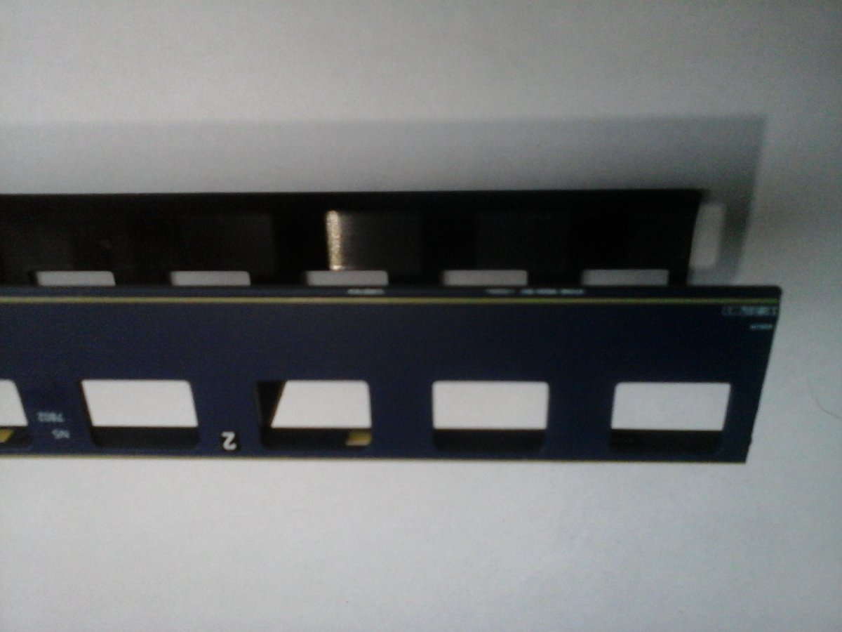

Je kent het wel.......hopen dat een fabrikant hem in de markt zet,ik hoopte op Artitec of Exact train,nu heeft de laatste hem wel aangekondigd maar wanneer die komt  ???
Wachten is nu niet bepaald mijn sterkste eigenschap,dus toch maar eens kijken wat ik zelf zou kunnen maken.

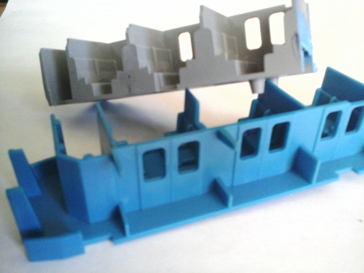

In moest toch maar eens die rommelbak opruimen het puilde uit,goed nadat ik wat rijtuigen aan een neefje had toegezegd,bleef er nog veel te veel over. :-\
Toen bedacht ik dat ik diverse plan D's al eens verzaagd had [post - bagage-plan k-enz] hiervan hield ik dan de wanden en het interieur over.
Ik moest wel even graaien ,maar uiteindelijk vond ik een compleet middendeel van een 2e klasser plan D [negen ramen en een stukkie dak]
Zo trof ik bij een 2e poging met graaien een lima achtig rijtuig aan waarvan de bak ontbrak en het middendeel deel van het dak! Alleen de koppen en het dakdeel erboven waren nog aanwezig.
Tja... waar begin je? Ik begin met het passen en meten deel, waarna de zaag/ het mes ten tonele komt. ;)
Het materiaal  is allemaal afval van eerdere projecten,dus er is al een keer in gezaagd/gesneden.

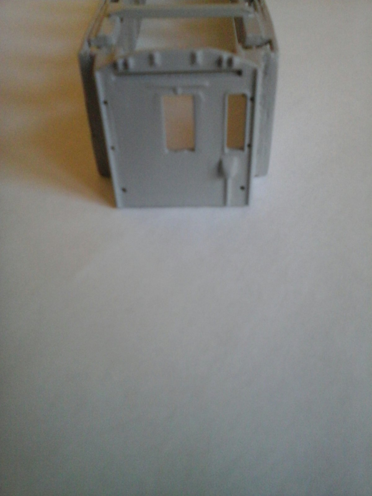

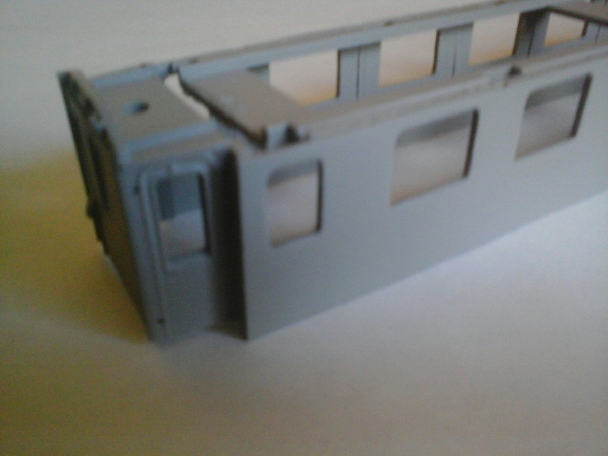

Nu gaan er koppen rollen:
Van deze koppen zaag ik het schuine gedeelte nog af, zodat ik later een haakse hoek krijg met de zijwand.
Ook de andere kop is op deze wijze 'gerold'.Nu komt het midden gedeelte aan de beurt, ook dit is een restant van de plan D:
Van de koppen passen heb ik geen foto's .

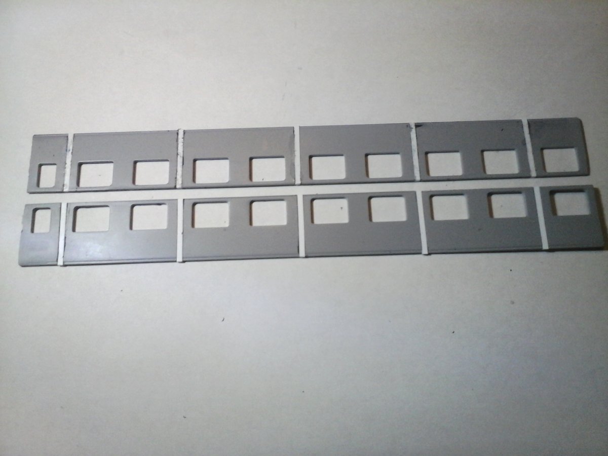

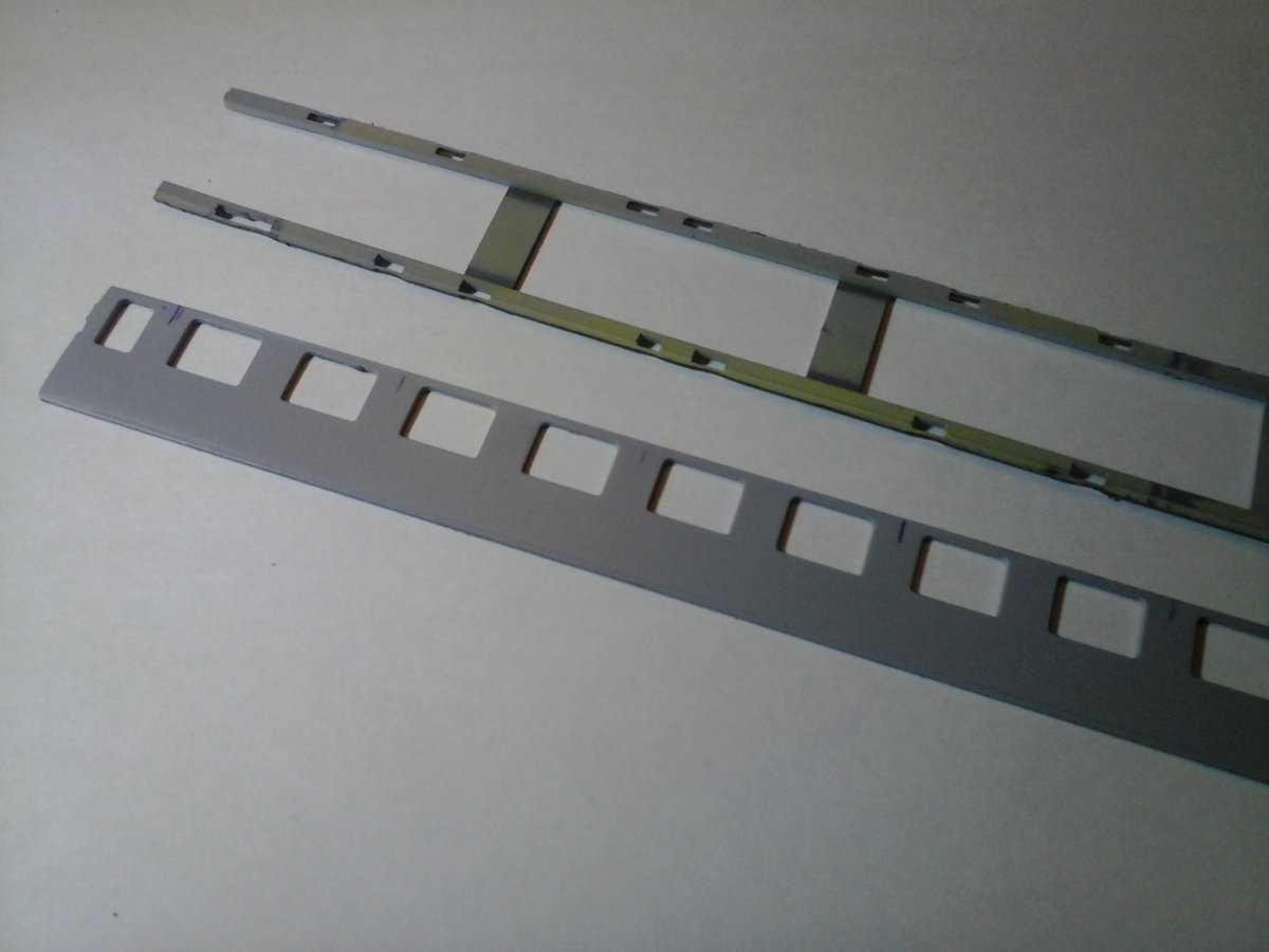

Verder dus met de wanden: ik had door meting al gezien, dat het niet met deze wanden op de juiste lengteschaal komt, dus heb ik de zaag gehanteerd.Hierbij is het belangrijk ook de koppen even mee te meten . ;) je ziet dat de wand los is gehaald van de dakbevestiging.
Hier dus de passtukjes ingelijmt in de wand,om op de juiste lengte te komen. Wat je op de foto niet ziet is dat tussen elk raam een opvulling is geplaatst:

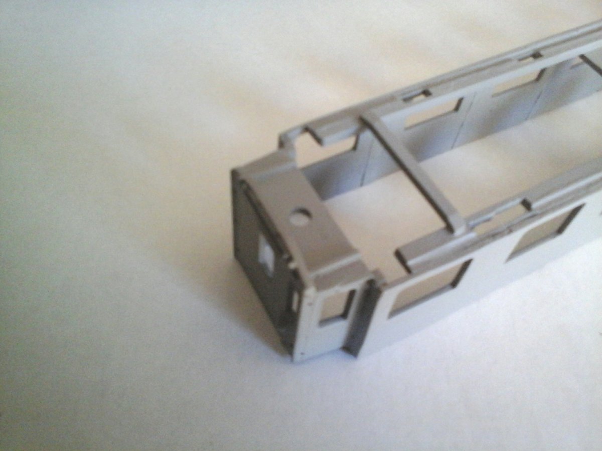

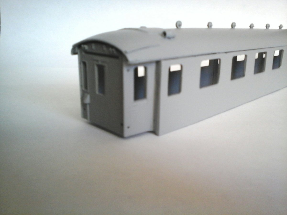

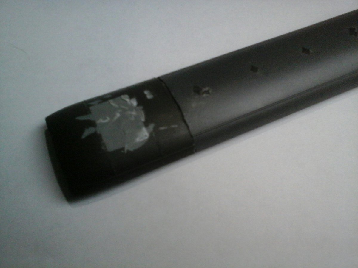

Vervolgens zijn kap en kop samengevoegd en gespoten in een grijze grondlak: [deze zijn van een eerder gebouwd exemplaar]
De kop heeft wel wat aanpassingen ondergaan:
De middenstijl is verwijderd uit de deur,en het raam is versmalt.
Het linker kopraam is dichtgemaakt.

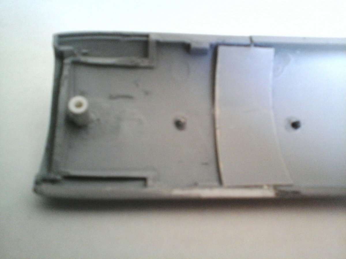

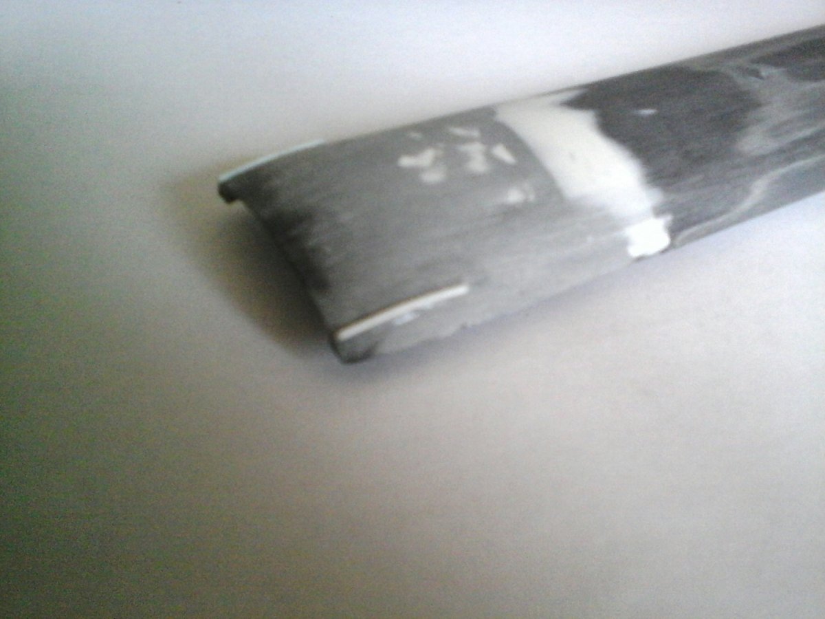

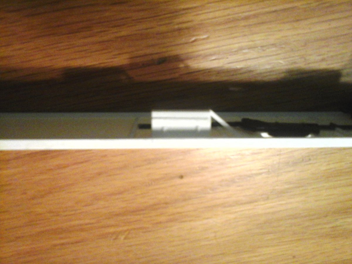

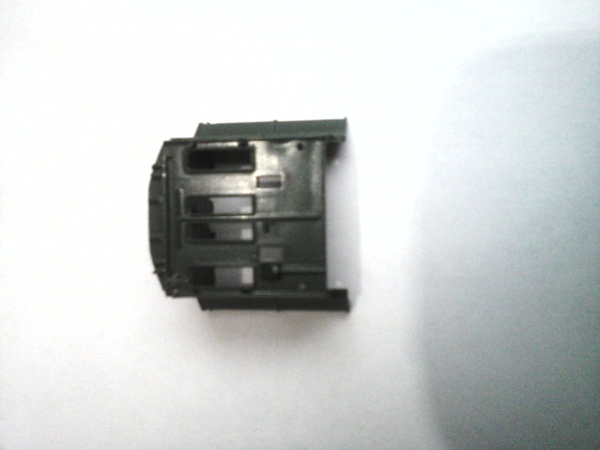

Omdat de kromming van het plan D dak iets anders was dan dat van de Lima,heb ik deze [plan D dak] onder iets spanning geklemd en verwarmt ,om het door buigen gelijk te krijgen.
Het dak is inmiddels geschuurd en de dakventilatoren zijn geplaatst ,daarna is het in een grondlak gezet, ook heb ik er een bevestiging voor aan de kap op gemaakt:
Het pijpje voor de schroef:
Valt precies in het gat:
Hier is het dak op de kap gezet, nu nog zichtbaar zijn de naden tussen dak en kap,en ook het deukje in de wand :D
Eens zien of we van deze delen:

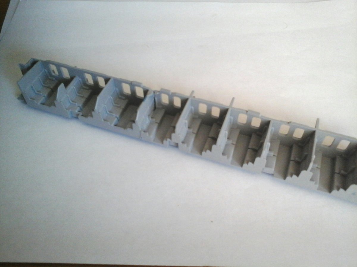

Een interieur kunnen maken:
Het interieur is pasgemaakt en in de grondlak gespoten.Het is een samenraapsel van delen.

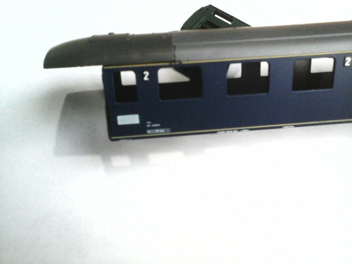

Nou, ik ben uitgerommeld in mijn rommelbak  ;D
Dat wil zeggen na het vinden van een redelijke basis.
De koppen sluiten redelijk aan op deze bak welke ik nog wel moet verlengen,de rest is een ander verhaal,maar daarover later meer.
Goed, deze bak lag toch al jaren niets te doen [getuige de hoeveelheid stof] en er zijn geen extra kosten  ;D ;)
Ik had de keuze uit 2 bakken:
De langste van de 2 is het geworden:
Ik ga nu eerst foto's van het 1:1 model bekijken of deze echt bruikbaar is  :-\ Zo niet dan wordt het zelfbouw,en dan duurt het wat langer voordat ik weer wat kan plaatsen.

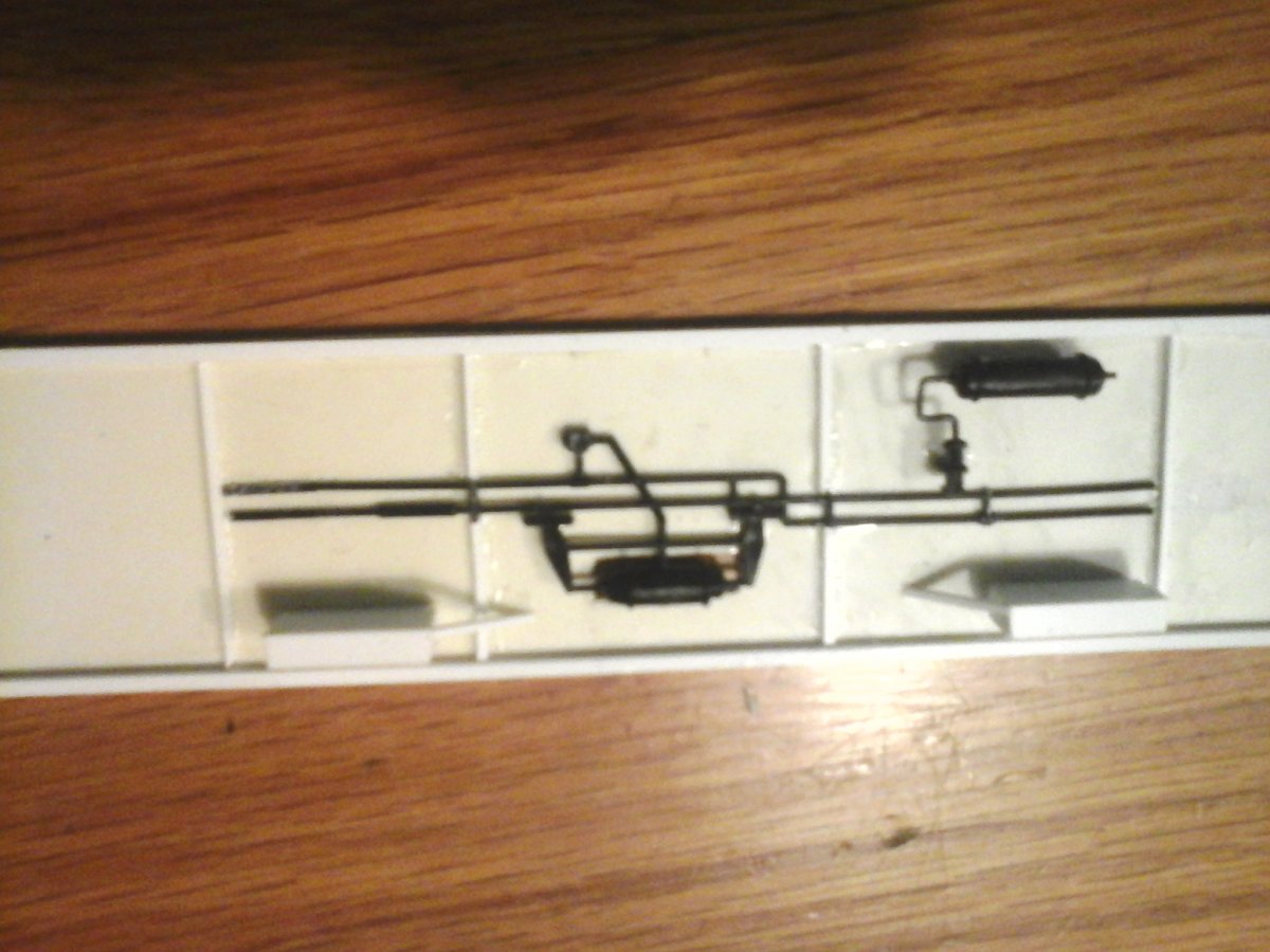

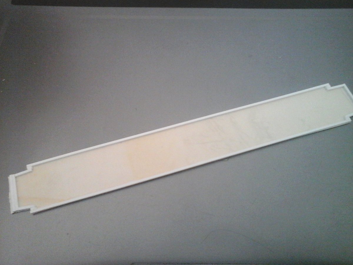

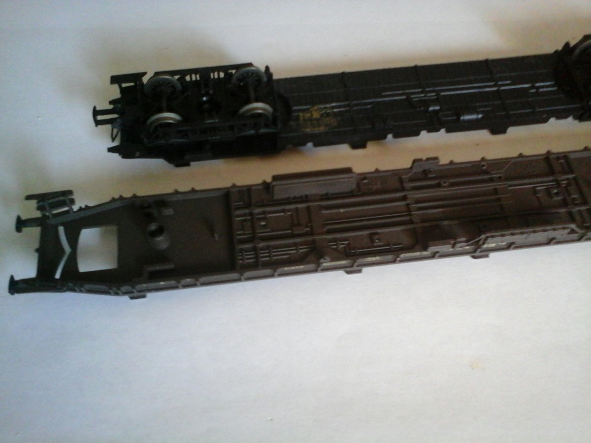

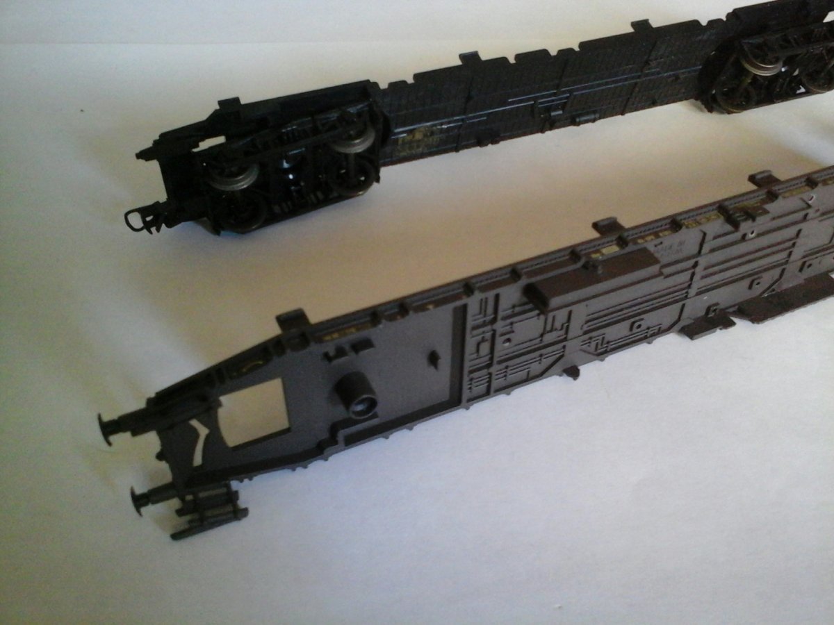

Zo.......vandaag wat tijd vrijgemaakt om een begin te maken met een onderstel voor het rijtuig.
Uit mijn rommelbak viel niet veel meer te halen wat echt geschikt was hiervoor, dus moet ik zelf wat maken.
Gelukkig had ik nog wel een hoeveelheid afval lamellen liggen, die hun tijd voor een raam erop hadden zitten.
Mooi recht en stevig,geschikt voor een wagenbodem lijkt mij.
Dan moest ik toch maar afwijken van het ' afvalproject en mijn heil zoeken in evergreen strips voor de benodigde dikterand.
Moet hier nog wel de vijl langs halen,maar.....het lijkt ergens op  ;) ;D
Het begin[netje] is er!!

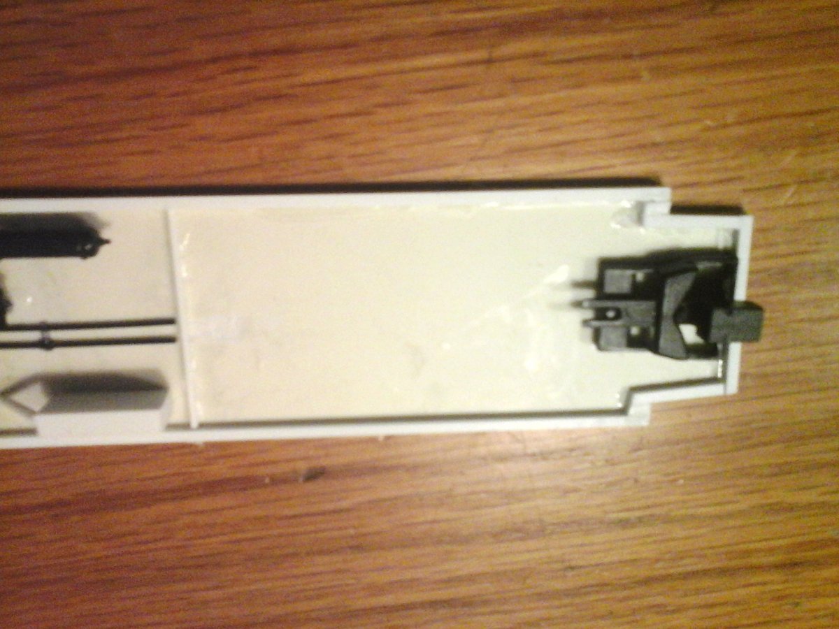

De lijm is nog nat... ;D
Weer eens zitten rommelen in die bak van mij,vond ik nog een doosje met daarin allerlei frutsels voor wagenbodems.
Op de gok en een beetje van een afbeelding van Philotrain het een en ander eronder geplakt,ik kijk nog een beetje raar tegen die 2 bakken aan: alleen aan 1 kant een bevestigingstrip??
Ik had meer zoals de bakken van mat 24 verwacht, ??? Links en rechts een strippie.
Zoals ik al zei een beetje op de gok:
Ook aan kortkoppelen is gedacht:
Mocht iemand nog tips hebben voor deze bak:  vertel!!
Wordt vervolgd. ;)
