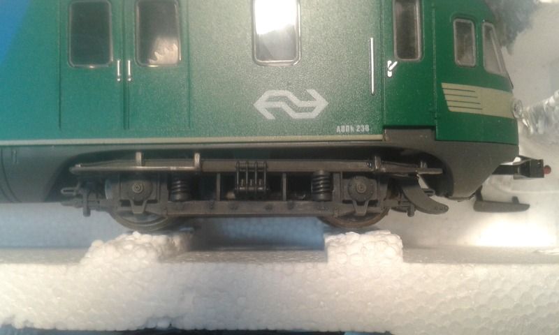

Weet iemand of de Ravarosi Mat 46 ook door en 360 mm radius komt. Het Lima model kon dat alleen indien de traptrede onder de deur er niet op gezet was ( het voorste en nachterste draaistel komt anders klem te zitten). Wat is dus de kleinste radius voor Mat 46 van Ravarossi als de traptreden er wel opzitten?   400? 420? Wie kan dat me vertellen!
Bij de Lima versie heb ik ooit eens de tredes losgesneden en aan de draaistellen gelijmd, kan die door een krappere boog.
Het plastic lijmt wel lastig.
Stephan.

« Reactie #23 Gepost op: 26 March 2016, 16:27:30 »
Dank weer aan allen om te reageren en voor Stephan met name voor het nemen van de moeite voor het plaatsen van de foto! TOP heren. (y)
