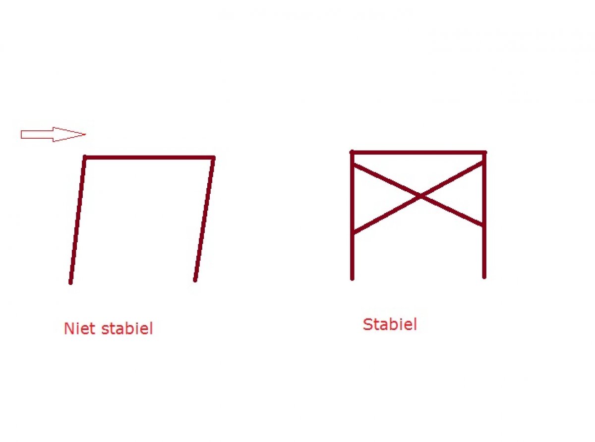

Stabiliteit van de constructie krijg je niet door dikkere poten te nemen maar door dwarsverbanden en driehoeken te maken. Zoals er in een staalconstructie ook windverbanden worden opgenomen.
Plaatje:
Laatst bewerkt op: 22 March 2016, 09:54:58 door Marc tramt. Reden: Plaatje erbij
