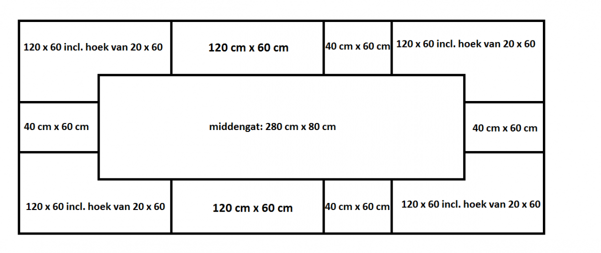

« Reactie #15 Gepost op: 22 March 2016, 09:57:39 »
Stabiliteit van de constructie krijg je niet door dikkere poten te nemen maar door dwarsverbanden en driehoeken te maken. Zoals er in een staalconstructie ook windverbanden worden opgenomen.
ik bedoelde ook niet dat ik daarvoor dikkere poten wou nemen ;) bedoelde dus dat ze bij die houthandel dit als eerste vierkante maat hebben, de rest is rechthoekig.
terugkomend op de dwarsverbinding, aangezien ik er nog onderdoor moet kunnen kruipen zou ik bij minstens 1 module geen dwarsverbinding kunnen maken.
gr remco

Re: Douglas hout
« Reactie #16 Gepost op: 22 March 2016, 10:00:52 »
Hier even de tekening van de poten die gebruikt worden bij de BNLS modules. Zoals je ziet kun je daar prima onderdoor kruipen. De dwarsverbanden kun je evt in hoogte wat varieren, al zou ik ze niet te hoog plaatsen, want dan is het effect van het dwars verband verdwenen.
Hopelijk helpt dit een beetje.

Re: Douglas hout
« Reactie #17 Gepost op: 22 March 2016, 11:15:11 »
even een plaatje van mijn baan:
Ik kom vanaf onderaan, en moet dus naar het midden kunnen onder de baan door. denk dat als ik  1 module open hou van dwarsverbinders, kan ik daar gewoon onderdoor. de poten onder die module bevestig ik dan denk aan de naastliggende poten van de andere modules. lijkt mij dat dit ook voldoende moet werken. gewoon ook stroken hout 5cm hoog.
gr remco

Re: Douglas hout
« Reactie #18 Gepost op: 22 March 2016, 11:27:20 »
Je kunt idd ook een bak "hangend" aan zijn buren bevestigen. Werkt ook prima.

Re: Douglas hout
« Reactie #19 Gepost op: 22 March 2016, 12:14:23 »
Als je je hoekbakken en de korte kanten kruist heb je stabiliteit voldoende..
