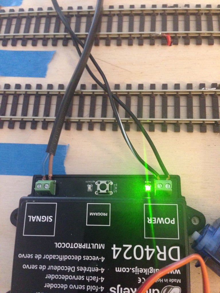

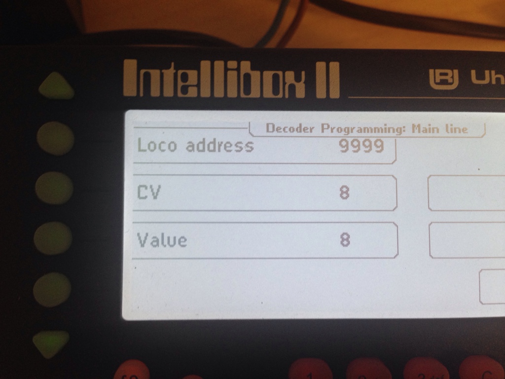

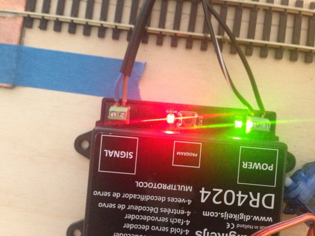

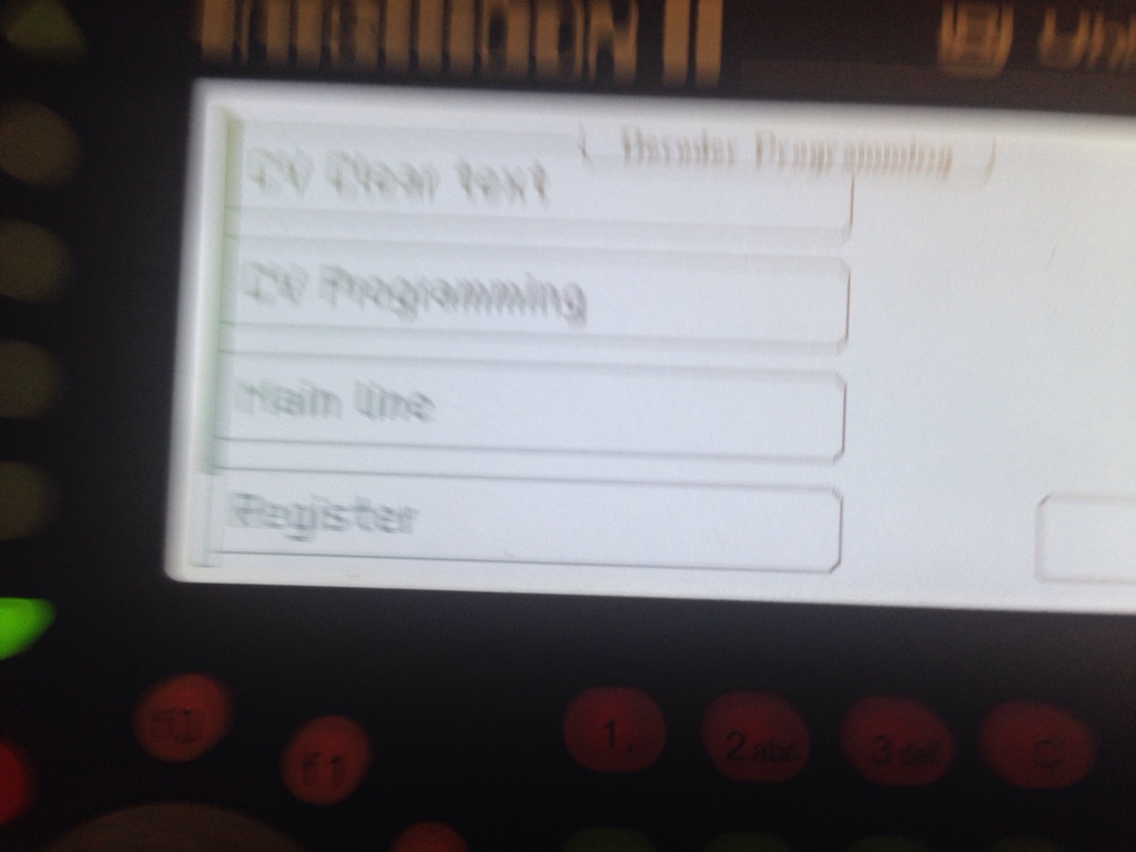

Vandaag nog eens een poging om verder te gaan met de modulebakken. De overgangen tussen de linkerbb en de eerste bak heb ik afgelopen week aangepakt. Dit is nu veel beter en steviger dan daarvoor...
Volgende stap was de eerste wissel leggen... De bediening van de wissels gaat via servo's lopen. Daarom al een tijd geleden een Digikeijs DR4024 aangeschaft met bijbehorende servo's. Na aankoop decoder getest, geen probleem ging allemaal vlot om... Nu ik de servo wil testen samen met de wissel, probleem servo is niet om te krijgen. Ok geen probleem even reset van de decoder en opnieuw beginnen... dacht ik dan. Wat ik ook probeer, de servo's willen niet omgaan. Ik heb zo het idee dat het resetten niet helemaal wil werken... Hierna enkele foto's over hoe ik de reset uitvoer (zoals beschreven in de handleiding). Iemand een idee waar het misgaat?
De decoder aangesloten op de uitgang van de IB2 en op een aparte transformator.
POM-programmering gekozen (main line)
Programmeertoets op decoder indrukken en rode licht brand
Locadres 9999, cv 8 = 8
Als ik dan op programmeer druk, geen reactie, er gebeurt niets...
Opnieuw programmeertoets op decoder drukken, spanning van decoder en opnieuw proberen...
Zoals te raden, geen succes.
Iemand enig idee waar ik verkeerd ga?

  • Berichten: 6525
Re: BNLS-module: "Belgenland"
« Reactie #81 Gepost op: 08 October 2016, 17:53:45 »
Na een reset moet de spanning er eerst helemaal af dacht ik ;).
Nick Vandenzavel
  • Berichten: 244
« Reactie #82 Gepost op: 08 October 2016, 18:53:39 »
Dag Ruud,
Stekkers gaan helemaal uit het stopcontact, dus spanning gaat er wel af dan :)
Decoder is ook niet stuk denk ik want bij het inschakelen van de spanning naar de decoder gaan de aangesloten servo's wel naar hun middenstand.

Ronaldk
  • Berichten: 8908
« Reactie #83 Gepost op: 08 October 2016, 20:18:45 »
Draai eens de draden van het DCC-signaal om. Dat wil mogelijk helpen :)

Nick Vandenzavel
  • Berichten: 244
« Reactie #85 Gepost op: 22 October 2016, 11:43:49 »
Probleem opgelost! Ik vermoed dat het omdraaien van de draden dus de oplossing was, geen idee waarom, maar het werkt en dat telt!
