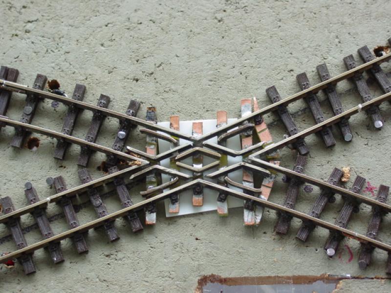

Hier 2 plaatjes van een zelfbouw-kruising in H0e, met Tillig rails.

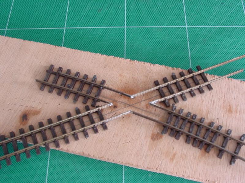

Op een plaatje hout de hoek afgetekend en toen vier stukjes flex rails mishandeld op zodanige wijze dat de railstaven onder de juiste hoek tegen elkaar kwamen te liggen. Toen gesoldeerd, ik gebruik Lötfett van de Conrad, zo'n blauw blikje waarmee ik al gauw een half uur bezig ben om het überhaupt open te krijgen
Dan inderdaad wat reepjes printplaat gebruikt voor de ontbrekende dwarsliggers, ziet er niet uit natuurlijk maar later kwam er toch een riante laag ballast over heen te liggen. De ontbrekende stukjes rail en de strijkregels zijn wederom met veel slijp- en vijlwerk passend gemaakt. Misschien heb je d'r wat aan...

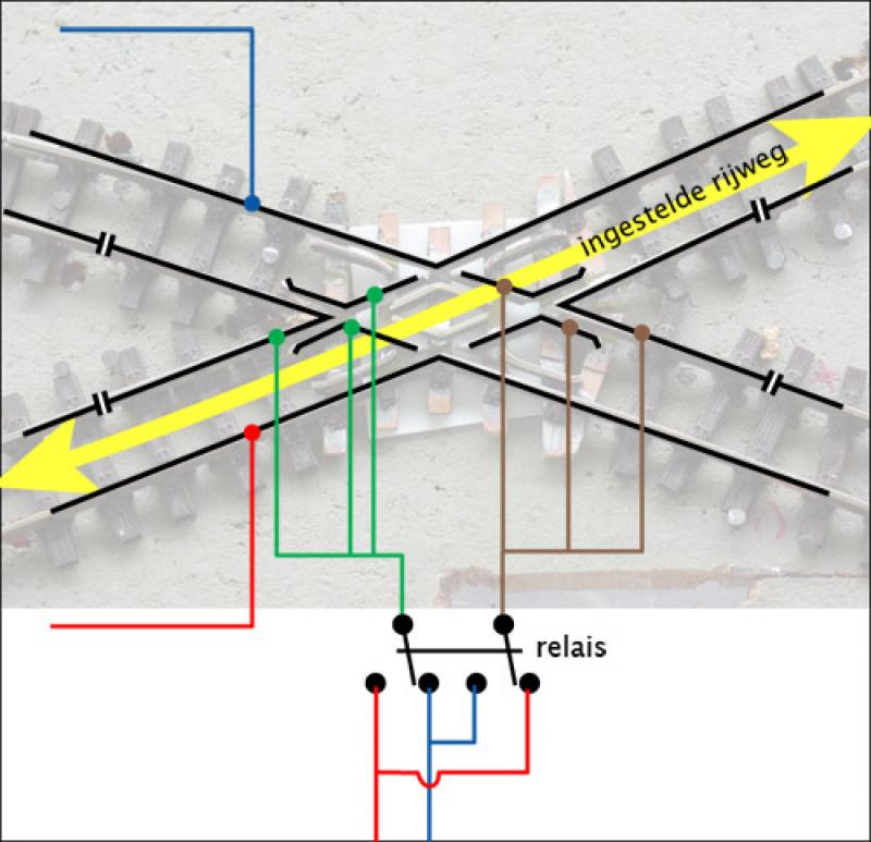

Jeemig Klaas, daar vraag je me wat. Da's al weer 4 jaar geleden dat ik dat ding aangesloten heb. Maar goed, hier het 'schema' even getekend (ik ben niet zo'n ster in elektrische schema's). Ik hoop dat je er wijs uit komt.
Het hele middenstuk is geisoleerd van de rest van de kruising en er is , afhankelijk van de stand van het relais, maar 1 rijweg mogelijk. De niet op de foto zichtbare isolatie's zijn pas later aangebracht met het slijpschijfje.
De juiste rijweg wordt samen met een wissel geschakeld.

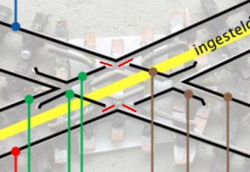

Vincent,
ik heb even aan je plaatje geknutseld. Als ik het goed heb zijn de spoorstaven elektrisch vrij van elkaar op de plaatsen waar ik een rood streepje heb gezet, en de afstanden zijn zo groot dat een flens de verkeerde polariteit niet kan raken. Accoord?

En dan weet ik nu al waar Klaas naar toe wil.
Let maar op
geen relais nodig
Mvg
Wim.

Ja Klaas, bij de rode streepjes is inderdaad de ruimte zodanig dat er geen contact met de flensen mogelijk is.

Maar nu je er toch over begint, deze situatie, een kruising met 2 aangrenzende wissels, wordt beschreven in het boek "An approach to building fine scale track in 4mm" door Iain Rice. En je kunt dit inderdaad zonder relais schakelen. Je kunt de beide puntstukken nl. direct verbinden met de puntstukken van de wissels. De enige voorwaarde is dat de wissels niet tegelijkertijd naar de kruising toe geschakeld worden.

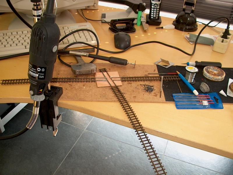

ik ben nu daadwerkelijk begonnen met de bouw van mijn eigen kruising (zie foto onderaan) maar voorzie toch nog een polariteitsprobleempje.

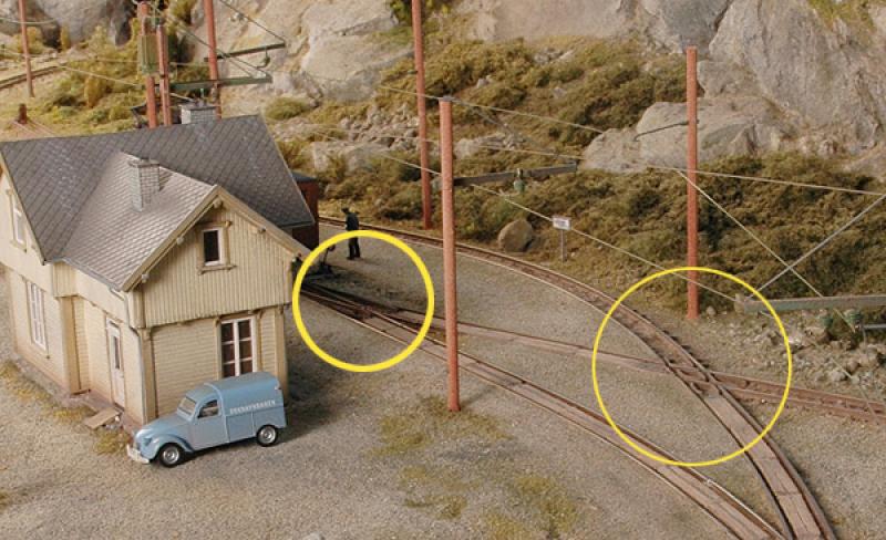

In mijn baanplan krijg ik dezelfde situatie als op bovenstaande foto van Orkhavnbanen; twee kruisende sporen die middels een boog en twee wissels met elkaar verbonden zijn. Daarmee heb je volgens mij een keerlusprobleem want linkerbeen wordt zo verbonden met rechterbeen (of zie ik dat fout?).
Dat wordt dus secties op- en afschakelen om vonkjes te voorkomen.
Dát had ik even niet voorzien om mijn twee diorama-modules (geen blokken/secties, 1 loc (aan te sturen met Martin Weistra regelaar).
Met vriendelijke groet, Bob (DHG500) .

Beste,
Als zeg maar de rechte kant (volgens de tekening) de plus is, moet je alleen aan de linker kant van de kruising isoleren (boven en onder) . Geen keerlus nodig.

Beste NederBelg,
geen kans op kortsluitingen bij een passage omdat de wielflens beide zijden van de isolatie kan raken?
